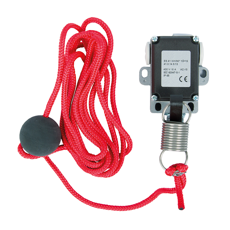

Du könntest auch einen schwimmfähigen Ball an einen Zug-Taster hängen. Das Bild zeigt jetzt nicht den richtigen Ball, aber ich denke es verdeutlicht, was ich meine.

Moinsen, Stefan ⛄ F. schrieb: > Du könntest auch einen schwimmfähigen Ball an einen Zug-Taster hängen. Ich denke, das ca. 70 m Seil einfach am Brunnenrohr kleben.

Thomas M. schrieb: > Ich denke, das ca. 70 m Seil einfach am Brunnenrohr kleben. Dann nimm halt ein Material, das nicht klebt. Vielleicht Nylon? 70m ist aber schon heftig.

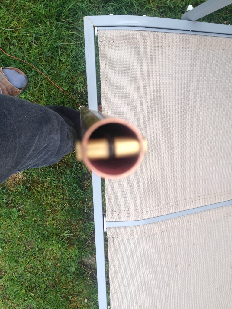

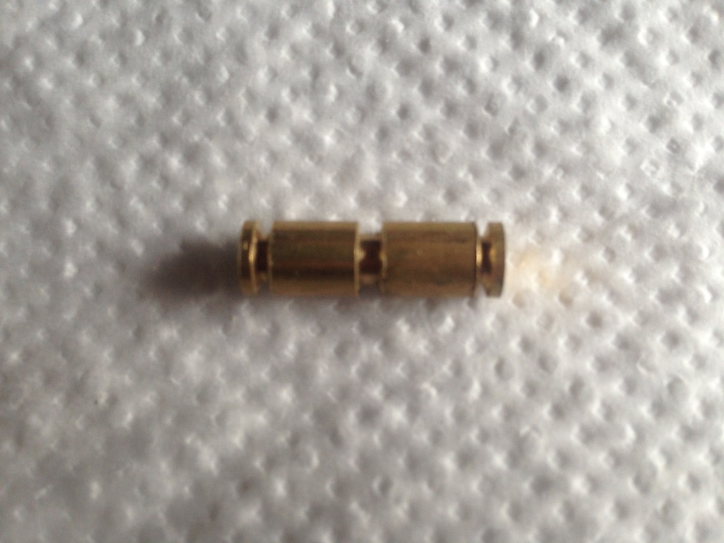

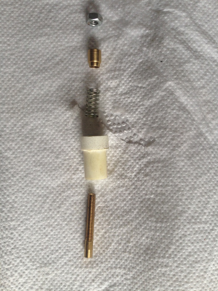

@TO Mache es kapazitiv. Als Sensor eignet sich ein Kupferrohr mit innenliegendem gespannten (isolierten) Draht. Dieser Sensor ist Teil einer Wechselstrombrücke. Die Brücke wird so abgeglichen das im trockenen Zustand die Diagonalspannung 0 ist. Sobald das Ding im Wasser steht kommt die Brücke aus dem Gleichgewicht, wobei die Brückenspannung ein Maß für die Wasserstandshöhe ist. Man kann diese mit einem Komperator auswerten und so ab einer bestimmten Wasserstandshöhe ein Signal auslösen. Die gesamte Schaltung ist unspektakulär und man kann sie meist mit vorhandenen Teilen aus der Bastelkiste aufbauen. Bei Bedarf könnte ich Dir die Schaltung zu kommen lassen. Habe mal noch ein paar Fotos vom Sensor angehängt. Der Aufbau sollte aus den Fotos ersichtlich sein. Am unteren Ende des Kupferrohres befindet sich eine Umlenkrolle um die die Litze gelegt wird. Die beiden Litzenenden abisoliert (so lang wie der Spannbolzen), durch den Spannbolzen (das ist das Ding mit dem Gewinde) geführt und an der Oberkante mit dem Bolzen verlötet. Dann wird das Kunststoffteil der Spannvorrichtung auf das Rohr/Bolzen gesteckt und alles zusammen gebaut. Mit der Mutter kann man die Litze noch etwas spannen. Ich habe das Teil mehrfach aufgebaut und es funktioniert prima.
Das Rohr muß natürlich keine 70m lang sein, Du mußt den Sensor halt geeigne befestigen können. Man kann am untern Ende auch eine Art Ständer oder einen Spieß zur Verankerung anbringen. Man muß nur dafür sorgen das das Wasser ins Rohr kommt, z.B. mit ein paar Bohrungen. Wichtig: Am oberen Ende des Rohre eine kleine Entlüftungsbohrung anbringen.

Zugtaster und Ball ist cool. könnte sogar funktionieren. Was man auch auswerten kann, sind Verluste einer Induktivität. Ist um die Spule herum Wasser, verändern sich die Werte. Bei der Tiefe würde ich Spule und Oszillator vergossen runterhängen. Oben die Frequenz auswerten. Randbedingung: Die Spule muß halbwegs definierte Lage in dem Rohr haben.
