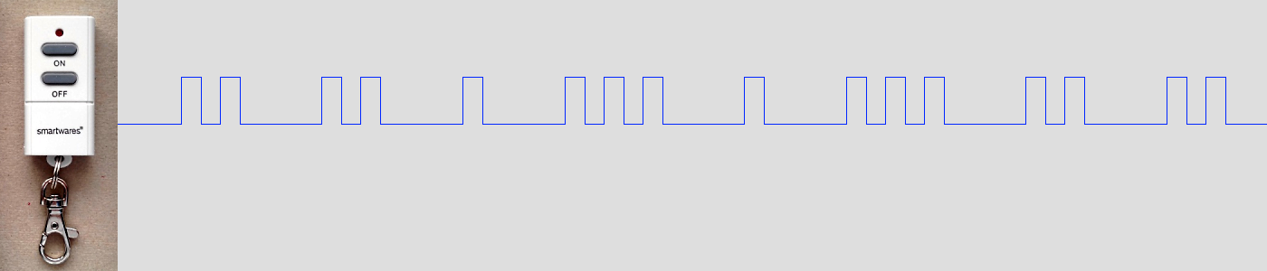

von Georg M. (g_m)
Bei der Gelegenheit: weiß jemand zufällig, was das für ein Protokoll bei
dieser Funksteckdosenfernbedienung sein könnte?

von Wolfgang (Gast)
