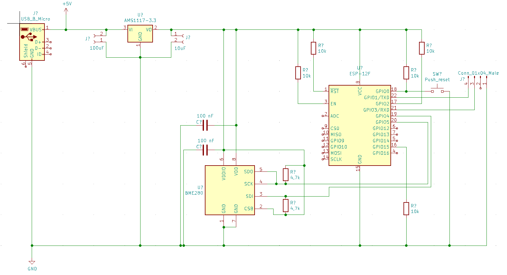

Guten Tag,
ich bin momentan dabei, mich in das Thema "Erstellen von PCB's"
einzulesen. Als mein erstes Projekt möchte ich einen ESP12F mit einem
BME280 darauf erstellen und diesen dann bei JLCPCB herstellen lassen.
Ich habe mir bis jetzt einige Videos dazu anschaut und danach mit Hilfe
der Datenblätter diese Schaltung erstellt. Ich weiß, es ist eine sehr
simple Schaltung, aber ich möchte für den Anfang gerne mit etwas kleinem
anfangen und mich daran ausprobieren.
Ich möchte es später über USB anschließen, und mit einem CP-2102
flashen. Der BME280 soll über I2C mit dem ESP komunizieren. Ziel ist es
am Ende, ein Termometer zu basteln, auf dem ich von überall die
Temperatur checken kann. Die Software dafür habe ich schon geschrieben
und bis jetzt auf einem Node MCU ESP8266 mit angeschlossenem BME280
laufen.
Für's erste habe ich diesen Schaltplan (siehe Anhang) erstellt und würde
gerne wissen ob das soweit passt, bevor ich weiter machen.
Ich würde mich sehr freuen, wenn ihr mir Tipps geben und mir helfen
könntet.

Der Taster zum Reseten fehlt. Du ziehst zwar GPIO-0 auf GND damit er im
Flaschmodus bootet, nur zum booten kannst du ihn so nur umständlich,
über kurzes entfernen der Versorgung, bringen.
Ein Taster, der Reset mit GND verbindet, wäre nutzerfreundlicher.

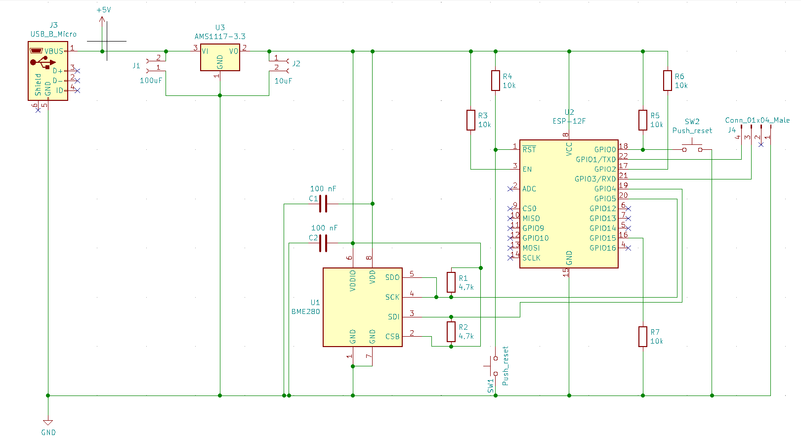

von Sören S. (soe_sta)
Vielen Dank für deinen Tipp, hab den Taster direkt hinzugefügt. Werde
jetzt mal mit den Footprints weitermachen und dann mal sehen ob es
klappt, es bei JLCPCB hochzuladen.

von Stefan F. (Gast)
SW2 ist falsch beschriftet.
Die 10kΩ Pull-Up Widerstände würde ich auf 2,2kΩ verringern - wenigstens
an Reset und Enable, weil diese Leitungen sonst unter Umständen von
eigenen Funksignal getriggert werden.
Sorge dafür, dass die Antenne des ESP Moduls über den Rand deiner
Platine heraus ragt, damit der Empfang gut ist.
Kondensatoren an J1 und J2 zu stecken ist keine gute Idee. An dieser
Stelle ist die Nähe zum Spannungsregler mit zuverlässigem Kontakt und
minimalen parasitären Widerständen wichtig.
J1 ist auf jeden Fall zu groß. Die USB Spezifikation erlaubt dort nur
10µF. Mit den 100µF riskierst du, Steck-Kontakte zu beschädigen und den
PC zum Abstürzen zu bringen.
Mache zusätzlich noch einen 100µF Elko an VCC/GND des ESP-12F Moduls.
Dadurch vermeidest du sporadische Ausfälle.
Danke für die Tipps, hab sie direkt umgesetzt.
Habe die Widerstände auf 2.2kΩ geändert. Ist das mit den 2.2kΩ ein Tipp
aus der Praxis, weil in den Datenblättern die ich zum ESP12 gelesen habe
werden alle Widerstände mit 10kΩ angegeben?

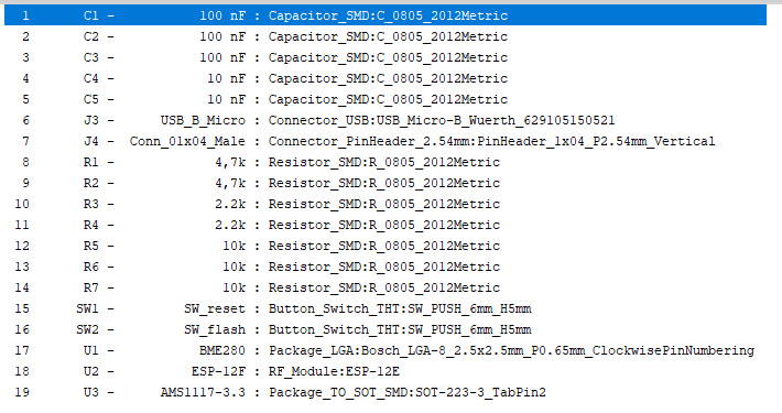

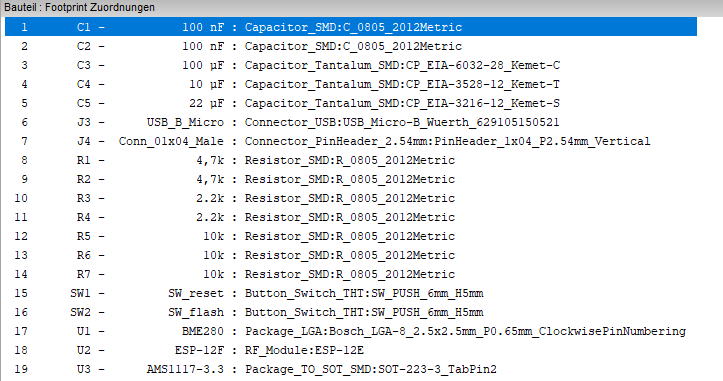

Ich habe mittlerweile auch für alle Bauteile die Footprints rausgesucht
und bin mir bei allen außer dem Micro-USB relativ sicher, dass ich die
richtigen genommen habe.

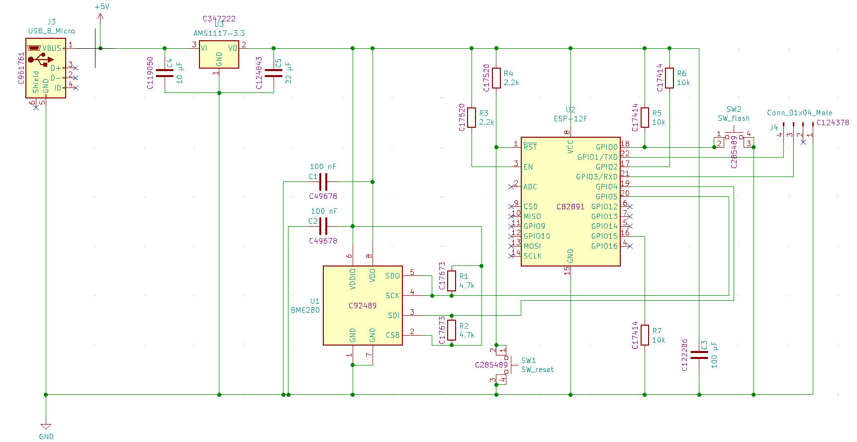

Puh, ja da ist mir ein ganz schöner Anfängerfehler unterlaufen. Hab alle
Kondensatoren angepasst, jetzt müsste alles stimmen.
Stefan ⛄ F. schrieb:
> Eventuell wird die Bestückung billiger, wenn du weniger unterschiedliche
> Widerstände verwendest.
Ich lasse es jetzt erstmal so, aber ich dachte dann später mal darauf
wenn ich es bei JLCPCB hochlade.

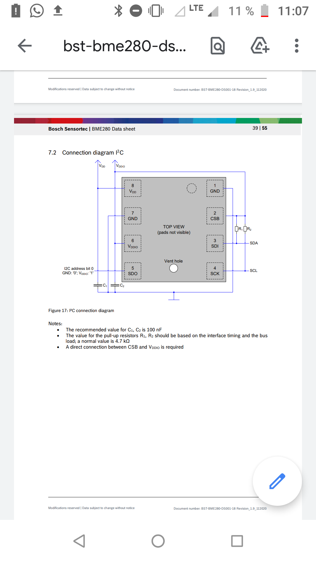

Hab auch nochmal aus dem Datenblatt des BME280 die Seite angehängt, auf
der die Verkabelung für I2C angegeben ist. Ich hoffe ich habe das alles
soweit richtig angeschlossen.
Falls euch sonst noch was auffällt, dann gerne Bescheid geben.
