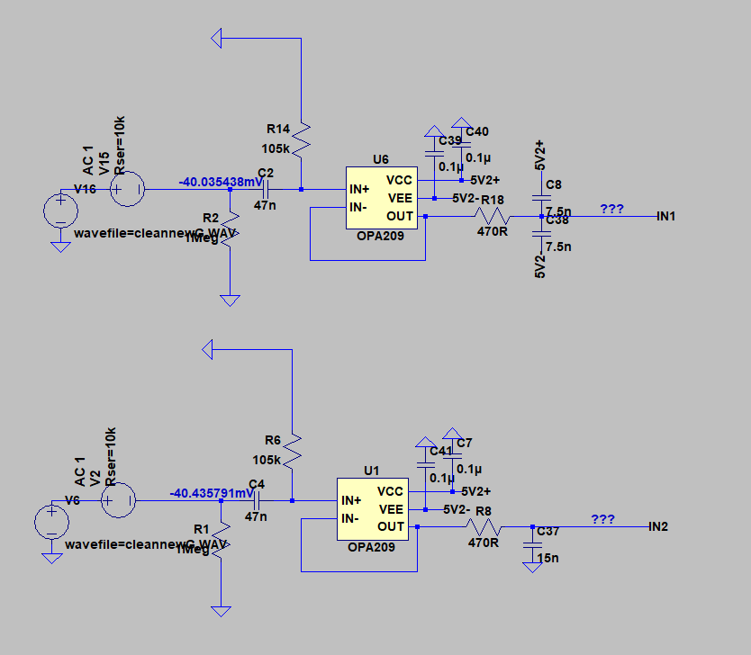

Liebe Experten und Mitbastler.
Ich möchte gerade einen Input-Buffer designen für eine Audio-Schaltung
an der ich gerade tüftle.
Grundsätzlich wird diese mit Dual Supply +-15VDC versorgt und hat eine
Eingangsimpedanz von etwa 100kOhm.
Ich habe nach dem Input-Buffer einen LPF gebastelt und frage mich,
welche der beiden Varianten eigentlich die bessere ist.
Gibt es Unterschiede oder Empfehlungen ? Ich versuche eine möglichst
stabile und saubere Eingangsstufe für meine Schaltung zu bauen.
Liebe Grüße
Jon Bovi
von HildeK (Gast)
Die beiden unterscheiden sich doch nur durch C8/C38 - oder habe ich was
übersehen?
Die Anordnung mit C8/C38 ist ungünstig, weil jegliche Schwankung auf den
Versorgungsspannungen in das Ausgangssignal einkoppeln kann, währen die
OPAs selber normalerweise eine sehr gute Unterdrückung haben.
Warum gibst du dem OPA nicht ein wenig mehr Versorgungsspannung? Er kann
immerhin ±18V und du bekommst viel mehr Headroom. Verstärkung brauchst
du keine in der gesamten nachfolgenden Schaltung? Wenn doch, dann würde
ich vorne schon einen Teil davon machen.

von Georg (Gast)
Die Kondensatoren eines Filters auf die Versorgungsspannungen zu
beziehen ist völlig unüblich, und das aus gutem Grund.

von MaWin (Gast)
Natürlich 2., es ist immer besser zum Bezugspunkt, hier Masse,
abzupuffern als zu irgendwelchen Spannungen die vielleicht Störungen
enthalten.
Aber ob 100k was das Rauschverhalten des Eingangs angeht so klug sind ?
Auch 22k belasten einen (600 Ohm) Audioausgang nicht nennenswert.

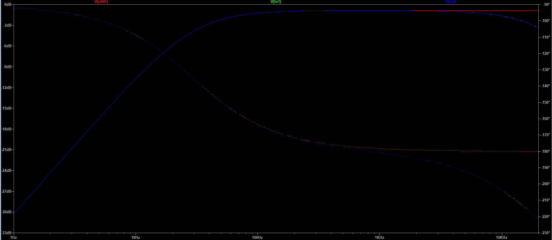

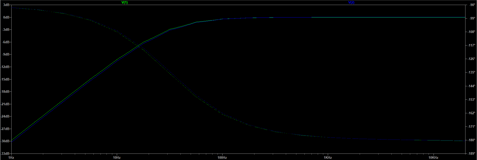

In der angehängten Grafik hab ich den HPF am Eingang einmal mit der 105K
47n Kombi gebastelt(grüne Linie) und einmal mit einer 22K
220n-Komb(blaue Linie).
Das Signal kommt bei der niedrigimpedanten Variante demnach leiser aus
dem OPV, lässt sich dadurch tatsächlich das Rauschen im gesamten
verbessern? Mein Gedanke war, dass umso lauter bzw. eher verlustfreier
ich mein Signal in den Circuit bringe, desto besser die
Noise/Gain-Ratio, oder irre ich da ?
Lg, wünsch euch einen schönen Tag

100k reduzieren  da den Pegel schon um 9%.
von udok (Gast)
- 100k sind rauschmässig egal, da der Eingang bei Audiofrequenzen
  nur die ca. 100 Ohm Impedanz der vorangehenden Treiberstufe sieht.
- Der Hochpass am Eingang geht nicht als Hifi durch.
- OP209 ist wirklich eine ganz teure Wahl, nimm doch einen TL072 oder
  einen NE5532 oder von mir aus einen LM4562.  Letztere wollen
  aber weniger als 100k DC Impedanz.
- Die Schaltung mit dem Filter am Ausgang ist Murks, die ruiniert dir
  die Ausgangsimpedanz des OPA209, Einkopplungen und Übersprechen sind
  damit gratis dabei.
- Der Filter gehört vor dem OPA209, so wie es auch
  alle machen, die Audioschaltungen noch ohne Simulator
  entworfen haben
- Grenzfrequenz eher 5x höher, wegen Hifi,
  und damit THD nicht durch das nichtlineare C runiert wird.
- An der Stelle könnte er auch EMV direkt aufs Chassis ableiten
  (C geht auf Gehäuse, und nicht auf Schaltungsmasse).
von HildeK (Gast)
Bei hochohmiger Quelle kommen nach deinem Bild 2dB weniger heraus, ja
(wobei die genannten 9% nur knapp 1dB sind). Das Rauschen kannst du hier
berechnen: http://www.sengpielaudio.com/Rechner-rauschen.htm
Demnach hast du zwar mit 100k 2dB weniger Signalspannung aber rund 10dB
weniger Widerstandsrauschen (bei einer sehr hochohmigen Quelle).
Relevant dürfte das aber eh nicht sein: da für die erste Stufe keine
Verstärkung eingeplant ist, gehe ich von Linepegel am Eingang aus.
Wie ich oben schon angedeutet hatte: man kann der Stufe auch eine
Verstärkung geben.
Die Frage ist, ob man nicht noch weiter herunter geht mit dem
Eingangswiderstand und lieber die Dämpfung im OPA wieder ausgleicht.
Bei 20kHz Bandbreite liefert der OPA nur 0.3µV, ein 10k jedoch schon
1.8µV Rauschspannung. Und entsprechend jede 10er-Potenz mehr beim
Widerstand den Faktor sqrt(10) mehr Rauschspannung.
Allerdings darf man bei der Betrachtung nicht nur R6 bzw. R14 ansetzen,
sondern muss die Parallelschaltung von R6/R1/Rser nehmen. Und dann ist
der Rauschbeitrag maßgeblich vom (niedrigen) Quellwiderstand abhängig.

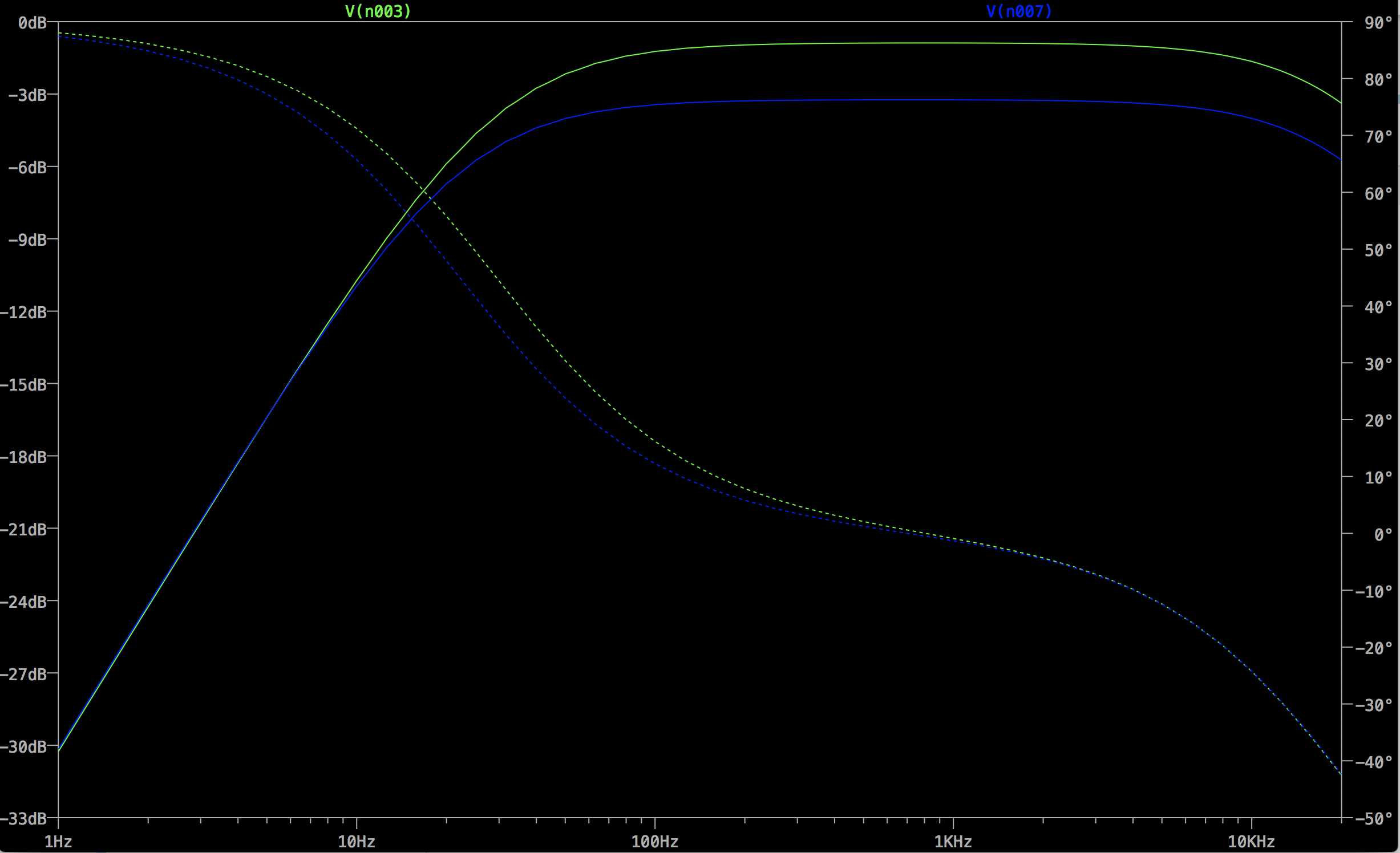

von udok (Gast)
Bohn J.B. schrieb:
> Warum meinst du denn der HPF wäre nicht HIFI?
Dein Filter hat ca. 33 Hz Grenzfrequenz.
Hifi geht heute von 10 Hz - 100 kHz.
- In der gesamten Signalkette stecken viele solcher
Filter drinnen, und alle addieren ihre Phase und ihre Dämpfung.
- Messbare Verzerrungen aufgrund des nichtlinearen C entstehen schon
deutlich über der Grenzfrequenz.  Daher musst du die Grenzfrequenz
deutlich ausserhalb des Hörbereichs legen, wenn du günstige
X7R Kerkos verwenden willst.
Folie oder NP0 Kerkos sind besser und teuerer, aber der erste
Punkt gilt auch für diese.
> Warum ich die Schaltung auf den Ausgang gepackt habe, hat den Grund,
> dass ich unabhängig von dem angeschlossenen device immer die selbe
> grenzfrequenz für meinen LPF haben wollte, das war also nicht so klug ?
Ein weiterer Grund, die Grenzfrequenz deutlich ausserhalb
des Hörbereichs zu legen.

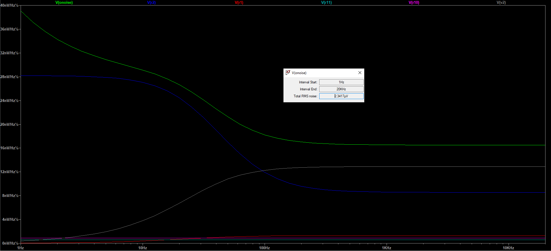

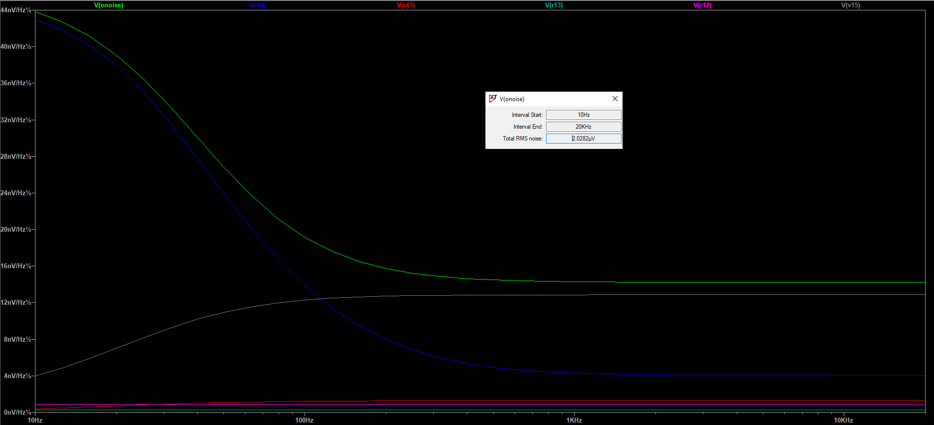

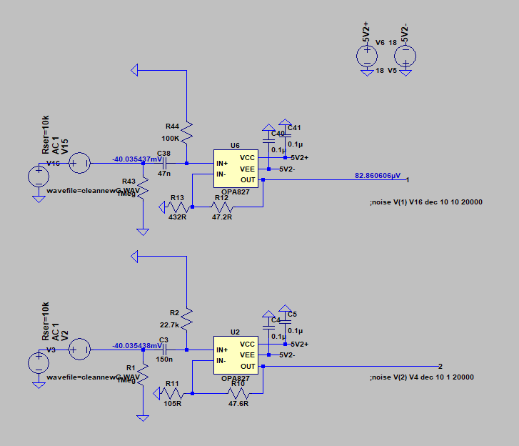

von Bohn JB (Gast)
@ HildeK:
Bei den folgenden Abbildungen habe ich jetzt mal 10K als Quelle
angenommen.
Wie sehr kann ich denn den Noise-Berechnungen von LTSpice trauen? Sollte
der zweite Circuit nach den oben besprochenen Annahmen nicht deutlich
weniger Noise aufweisen? Dieser ist stattdessen sogar noch rauschiger.
Ich wohne in Wien, könnt schwierig werden :D Würde mich jedenfalls gerne
mal revanchieren :D
@udok:
Ich arbeite im Signalpfad ausschließlich mit Folienkondensatoren, meist
MKP. Ich verstehe die Gründe, wie würde ich aber ansonsten den Sub
loswerden, bevor ich in die nächste Stufe gehe, wenn nicht hier ? Da
komm ich um Phasensalat ja nicht drumrum, oder ?
Also du bleibst bei LPF vor dem Amp und in Richtung 32000 bis 64000 Hz
schieben ?
Gibt es denn keine saubere Möglichkeit diesen hinter den Amp zu
platzieren ?
Die Quellimpedanzen werden eben vermutlich zwischen 100R und 10K liegen.
Und wie sonst würde ich RS und RF matchen können, wenn ich keinen
Widerstand mehr nach dem Amp habe. Ich blick da noch nicht so ganz
durch, oder verstehe ich da etwas falsch ?
Lg
von Bohn JB (Gast)
Ergänzung:
Laut LTSpice wirken sich im Wesentlichen überhaupt nur R44 bzw. R2 und
die Quelle aufs Rauschverhalten aus.
Oh und kurzerhand wurde noch der OPAMP geswappt, da dieser scheinbar
eine bessere Noiseperformance bei genannten Impedanzen zeigt.

von Arno H. (arno_h)
Wenn du Noise_Circuit1 und 2 vergleichen willst, musst du auch gleiche
Startbedingungen schaffen. 1 beginnt bei 10Hz und 2 bei 1Hz.
Arno
von Bohn JB (Gast)
@Rainer:
Das ist ein Bass-Synthesizer und du sagst es :D :D
@Arno:
Ups, das ist mir passiert :/
