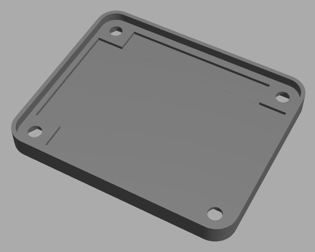

Benutze die Doppelten mit Hohlbuchse zum schnellen wechseln, wenn wieder Eins kaputt ist. Da hab ich ein schönes Gehäuse für gedruckt. (Siehe Fotos) Meine werden schon etwas mehr beansprucht. Da hängt ein Samsung Galaxy S7, ein Samsung Galaxy S9 und ein Samsung TAB S3 9,7" dran. Tas TAB 3 nimmt im Betrieb bei 9V ca. 1.6 A. Aber es sterben auch die, wo nur die Handys dran hängen. Gestern habe ich wieder ein auswechseln müssen, ein Kanal schaltete wieder nicht mehr hoch. Bin langsam am verzweifeln.

Detlef P. schrieb: > TAB 3 nimmt im Betrieb bei 9V ca. 1.6 A Mein S10e macht es auch so. Aber ich habe den Wandler nicht im Gehäuse, wird es evtl. zu warm? Glaub ich zwar nicht da der Wandler (wenn auch offen betrieben) nicht sehr warm wird. Aber vielleicht ja im geschlossenen Gehäuse?
