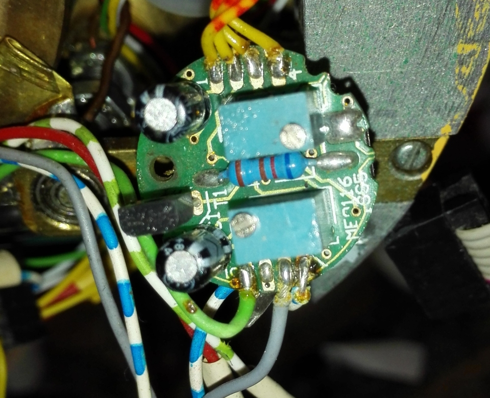

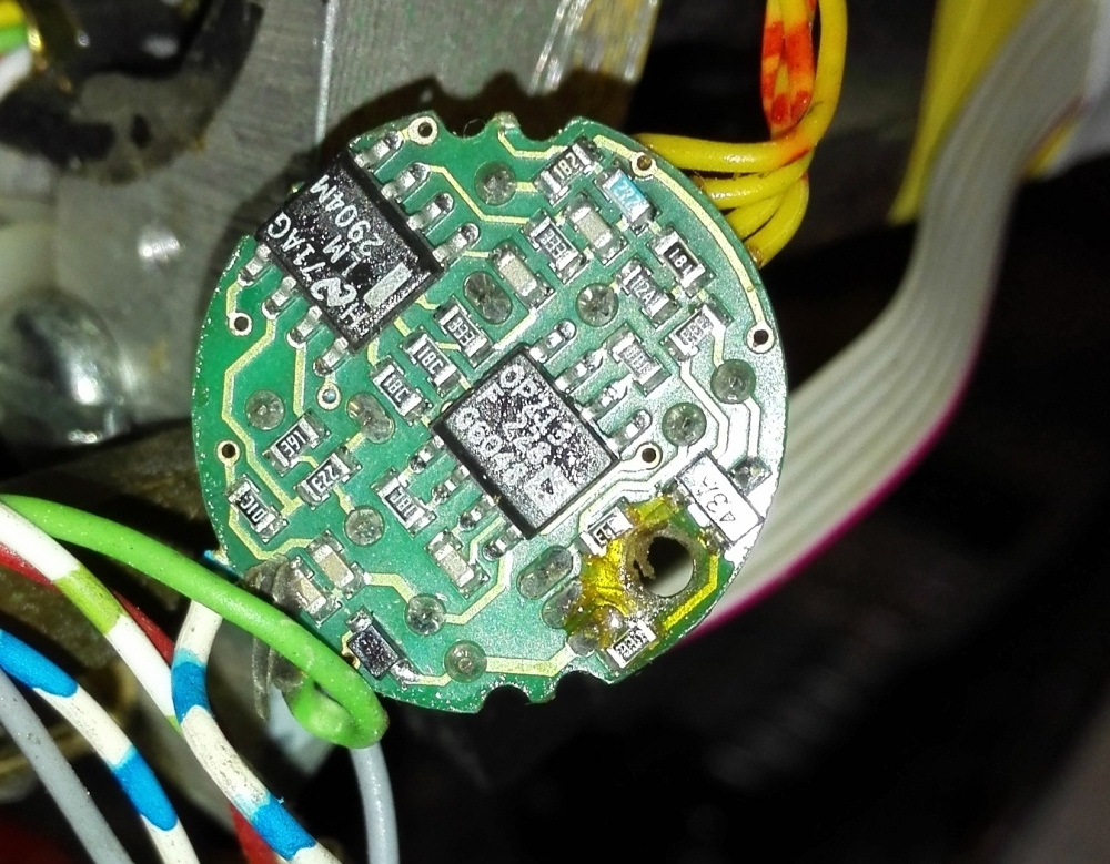

Hallo, ich habe hier ein Messgerät, was fast 20 Jahre alt ist. In dem Gerät befindet sich ein Dehnungsmessstreifen und ein Verstärker von Vishay. Leider habe ich da keine Unterlagen. Kennt jemand den Verstärker oder hat einen Tip wie ich den einstelle. Es sind ja 2 Einstellregler drauf, einer sicher für die Verstärkung. Bei Vishay finde ich nichts mehr über DMS. Gruß Reinhard

Reinhard T. schrieb: > Es > sind ja 2 Einstellregler drauf, einer sicher für die Verstärkung. ... und der andere für den Offset. > Bei Vishay finde ich nichts mehr über DMS. würde Dir hier auch nix nützen. Entweder du probierst an den Poties zu drehen, und die Auswirkung zu beobachten, oder Du malst Dir den Schaltplan von der Platine ab, und kannst dann gezielter vorgehen. Die beiden ICs (LM2904 und OP213) sind jedenfalls zwei simple Operationsverstärker, wobei letzterer für den Präzisionsteil zuständig.

Reinhard T. schrieb: > Dehnungsmessstreifen und ein Verstärker von Vishay Doppelseitiges Layout, Widerstände mit Wertangaben, ICs mit Beschriftung und das ganze auch noch in so scharf abgebildet, wie dein Auge auflöst? => Reverse engineeren Die hier... National Semiconductor LM2904 Analog Devices OP213 ...sind auch nicht wirklich Exoten. mfg mf
Jens G. schrieb: >> sind ja 2 Einstellregler drauf, einer sicher für die Verstärkung. > > ... und der andere für den Offset. Ich probier das gleich mal aus. Scheinbar ist der Stahlstreifen, auf den er aufgeklebt ist gealtert. Zeigt nur noch Vollausschlag an, wenn ich ihn aber etwas entlaste, liegt der Wert im erwarteten Bereich. Jens G. schrieb: > würde Dir hier auch nix nützen. Entweder du probierst an den Poties zu > drehen, und die Auswirkung zu beobachten, oder Du malst Dir den > Schaltplan von der Platine ab, und kannst dann gezielter vorgehen. > Die beiden ICs (LM2904 und OP213) sind jedenfalls zwei simple > Operationsverstärker, wobei letzterer für den Präzisionsteil zuständig. Danke, das hilft mir schon weiter! Achim M. schrieb: > Doppelseitiges Layout, Widerstände mit Wertangaben, ICs mit Beschriftung > und das ganze auch noch in so scharf abgebildet, wie dein Auge auflöst? > => Reverse engineeren Ich schraub lieber erst an den Einstellreglern. Danke für die Antworten! Gruß Reinhard
