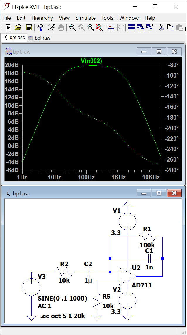

Die Transferfunktion von Netzwerken kannst du auch in Spice-Programmen darstellen. Beispiel.

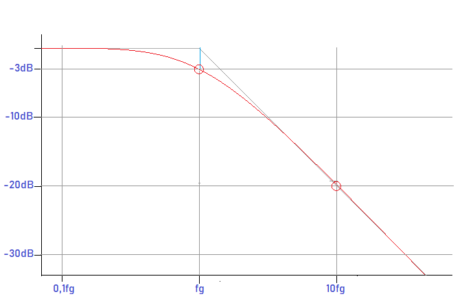

pnp schrieb: > Und genau das will > Helmut im Kopf berechnen. Da gibts nicht viel zu berechnen. Um zwei Geraden zu zeichnen genügt ein Lineal und der 3dB-Punkt ergibt sich aus der Aufgabenstellung.
Hp M. schrieb: > Da gibts nicht viel zu berechnen. Um zwei Geraden zu zeichnen genügt ein > Lineal und der 3dB-Punkt ergibt sich aus der Aufgabenstellung. Stimmt im Prinzip. Allerdings kann man dann die Kurve auch nur angenähert malen. Hier hab' ich es mit Bezier im MS-Paint gemacht,
pnp schrieb: > Genau das wollte aber der TO. Er wollte ein Programm, dass nach Eingaben von R und C auf Knopfdruck ein Diagramm mit von ihm gewünschter Beschriftung ausgibt. Früher (tm) gab es dazu Geodreieck, Kurvenlineal und Schriftschablonen ;-)
p.s. Das Diagramm sieht immer gleich aus, wenn man die Werte passend normiert (s. Zeichnung von HST) oder die Zahlen an der Frequenzachse anpasst. Solange dem TO allerdings nicht klar ist, unter welchem Begriff er das Diagramm zur Lösung seiner Aufgabe findet, sorry ...
pnp schrieb: > Und ich stell mir gerade vor, wie Helmut aufgrund beliebiger RC-Werte > jeden einzelnen Punkt eines Diagramms genau im Kopf berechnet... Das braucht man nicht. Die Kurve sieht immer gleich aus. Man braucht nur den 3 dB Punkt auszurechnen. Das kann man im Kopf ausrechnen. Der Rest ist ein Abfall von 20dB pro Dekade (also eine Gerade). Und selbst wenn man jetzt noch sagt das es ein Bessel,Butterworth etc. Filter ist. Bei 1. Ordnung sehen die alle gleich aus. Schaltet man 2 hintereinander dann faellt das mit 40dB / Dekade ab. Jeder Energiespeicher mehr laesst den Abfall oberhalb der Grenzfrequenz um 20dB steiler werden. Hat man jetzt einen Hochpass dann ist das ganze nur gespiegelt (Tiefpass -> Hochpass Transformation).
