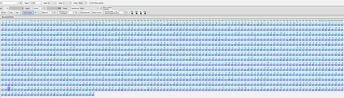

epika schrieb: > Im Anhang mal die Daten die ich per HTerm empfange. Daten als JPEG-Bild hat schon eine gewisse Qualität :-( Ein Rechtsklick auf das "Received Data"-Fenster von HTerm erlaubt dir den Export der Daten in diversen Darstellungsarten. Da muss man nicht zur Screen Shot Krücke greifen und das auch noch als JPG-"Photo" abspeichern.

N. M. schrieb: > Wolfgang schrieb: >> Daten als JPEG-Bild hat schon eine gewisse Qualität > > Ja das lässt bei mir auch die Lust gegen Null sinken. sorry, jetzt im Anhang die HEX-Werte ..TXRX_1.log von der ersten Datenleitung, und ..TXRX_2.log von der zweiten Datenleitung. Die vielen Nullen dazwischen werden wohl die erwähnten Pausen sein? Aber ich kann damit leider trotzdem nicht viel anfangen. Müsste mich da mal einarbeiten. Und muss dann noch später mit dem Oszi oder Datenlogger herausfinden ob jetzt 2 oder 1 Stopbit bzw. ob mit oder ohne Parity-Bit... vielen Dank
ach ja, und Einstellung mit der ich die Daten gelesen haben: Data 8bit, Parity even, 1 Stopbit, 115200 Baudrate. Danke

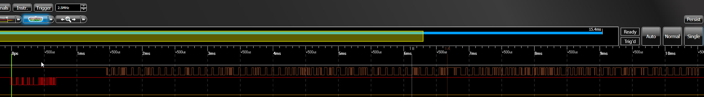

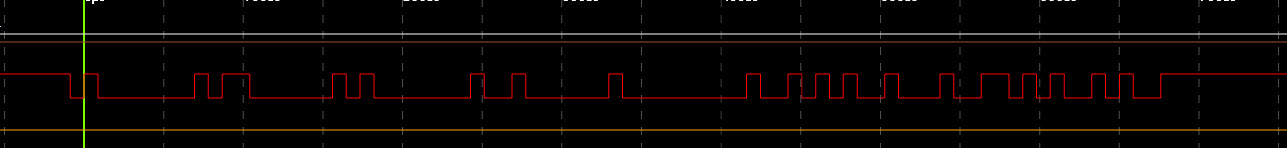

im Anhang mal die Daten via Datenlogger. Ist das ein Modbus?? Kann man da irgendwas herausfinden, ob jetzt mit Parity oder 2 Stopbit?
