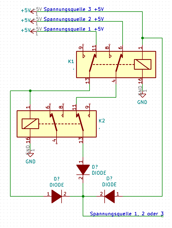

ich möchte eine Zwangsschaltung von 3 verschiedenen +5V Spannungsquellen
erstellen.
Ziel ist es, dass:
- wenn Spannungsquelle 3 eingeschaltet ist, Spannungsquelle 2 und 1
durch Öffner frei geschaltet wird
- wenn Spannungsquelle 3 spannungsfrei ist, Spannungsquelle 2
eingeschaltet wird und Spannungsquelle 1 durch Öffner frei geschaltet
wird
- wenn Spannungsquelle 3 und 2 spannungsfrei ist, Spannungsquelle 1
eingeschaltet wird
- alle Spannungsquellen nach dieser Schaltung zusammen geführt werden
sollen um als gemeinsammer +5V die nachfolgende Schaltung mit Spannung
zu versorgen.
Erstellt habe ich jetzt, wie in der Schaltung zu sehen ist, eine
Schützschaltung mit Dioden, was so funktioniert. Wenn jetzt aber bspw.
Spannung 1 eingeschaltet ist und danach Spannungsquelle 2 eingeschaltet
wird, zwischen 1 und 2 kurzzeitig eine verbindung entsteht. Das gleiche
gilt für 2 und 3.
Welche möglichkeiten gibt es, dass keine der 3 Spannungsquellen jemals
zu einander kontakt haben, aber am Ende eine der 3 dann die Spannung an
die nachfolgenden Schaltungen weiter gibt?

von flip (Gast)
Trenne die leistungspfade systematisch bis hinter den dioden.
Die Schaltung ist wirr und kann nicht funktionieren, korrigiere sie.
von Elektrofurz (Gast)
Die Relais haben keine Verbindung zu GND und können nicht einzeln
geschaltet werden, weil sie in Serie geschaltet sind.
Nimm 3 einzelne Relais und steuere sie einzeln kontrolliert an. Ggf. mit
drei Transistoren und jeweils davorgeschalteten RC-Gliedern. Die sorgen
für zeitverzögertes Einschalten und für schnelles Abschalten.

D. Z. schrieb:
> eine Schützschaltung...
Du meinst wohl Relais.
von D. Z. (zoundgalaxy)
Hab gesehen, dass ich GND vergessen habe einzuzeichen. Habe es noch mal
ordentlich gezeichnet.

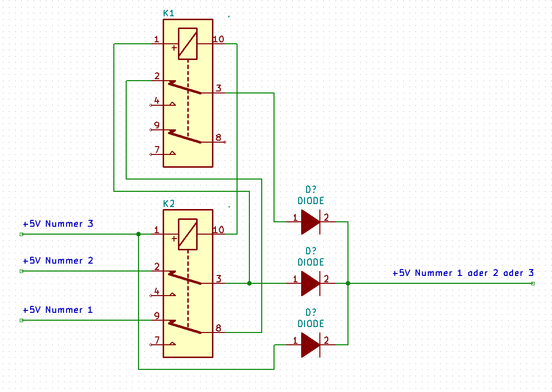

Hab nach langem Suchen per Zufall einen anderen Weg gefunden (wohl die
richtigen Suchbegriffe benutzt) und ihn modifiziert. Was haltet ihr
davon?

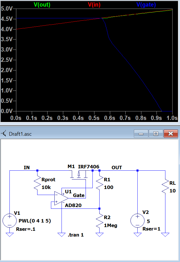

von Helge (Gast)
Bei dieser Schaltung: Was du einschaltest, bleibt dann eingeschaltet.
Du kannst ideale Dioden mit OP und Mosfet machen, es gibt dafür auch
extra Bausteine. Dann wird aber der Spannungsunterschied über den Mosfet
ausgewertet, wenige mV.
Das stimmt, aber ich brauche dann garnicht mehr die Zwangsschaltung, da
ich so die (stärkste) Spanmnungsversorgung als (Master) habe. Richtig?

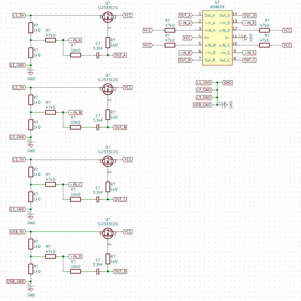

Ideale Diode mit Mosfet darf nur genau dann aufmachen, wenn die
Eingangsspannung größer ist als die Ausgangsspannung.
Operationsverstärker haben Offsetspannung am Eingang, die darf da nicht
reinfunken. Machst du das anders, fließt auch mal ziemlich viel Strom in
den Eingang zurück.
Bauteilauswahl: Der pmos muß bei 5V voll eingeschaltet sein, der
Operationsverstärker muß rail-to-rail an Eingang und Ausgang sein.
