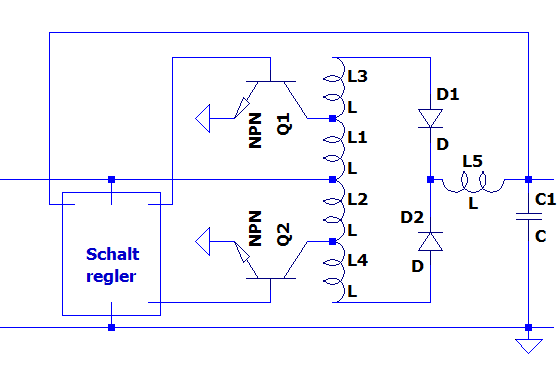

von Axel R. (axlr)
Finde ich persönlich fürn Step-Up schon zu viel Spannungsunterschied.
Probier mal sowas als "tapped inductor" auszulegen.
Hab jetzt auf die Schnelle nur n Bild gefunden.
https://i.stack.imgur.com/fY5to.jpg
Der 1S muss das natürlich auch stromtechnisch mitmachen, davon gehe ich
mal jetzt aus, dass der das kann.
Klar. MaWin hat völlig recht.
Ah, Mittenanzapfung (= 1:1 der Flyback-Funktion)
Bringt auch nicht so viel - denn es wird dabei nicht
die Ausgangsspannung verdoppelt (wie es bspw ein
nachgeschalteter Verdoppler machte), sondern dadurch
daß sich nur die Übertragungsfunktionen von Flyback
und Boost addiert, wird hier nur U_ein verdreifacht
bei 50% Tastgrad (bei 1:2 x4, bei 1:3 x5, bei 1:4 x6).
Am klügsten ist und bleibt bei diesem Strom ein Trafo-
Flußwandler. Und bitte nicht auf die Idee kommen, das
nun mit Bipolartransistoren zu machen, "weil ja nur
im Schlimmstfall 2,5VDC vorhanden zum Ansteuern..."
sondern erstens gäbe es sogar LL Fets für bis zu 1,8V
U_GS, doch zweitens benutzt man da eigentlich besser
eine Hilfsversorgung (ob mit DCDC aus der Zelle oder
aus einem Netzteil ist egal). Denn niederohmige Fets
lassen sich günstiger und leichter im Standardbereich
(U_GS rund 10V nominal, 8-12V auch häufig genutzt)
auftreiben.

aber diese Vorgaben sind mir zu extrem).
Bitte alle Vorgaben (!) nochmal gründlich überdenken.
