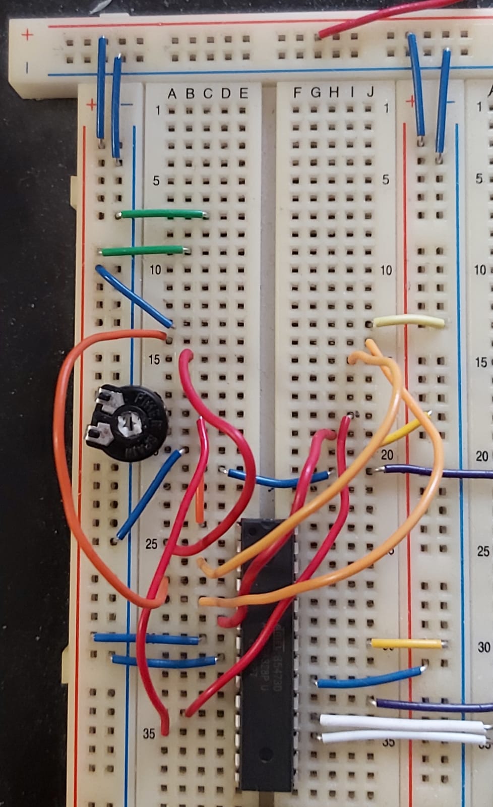

Soll ich dazu einen Schaltplan machen? Der würde aber wohl nichts
anderes ergeben. Ist dann eine Bildaufnahme nützlicher? So ein schöner
Maurerplan? :D
Natürlich die Realität. Schaltplan unnötig, sind eh nur ein paar
Verbindungen.

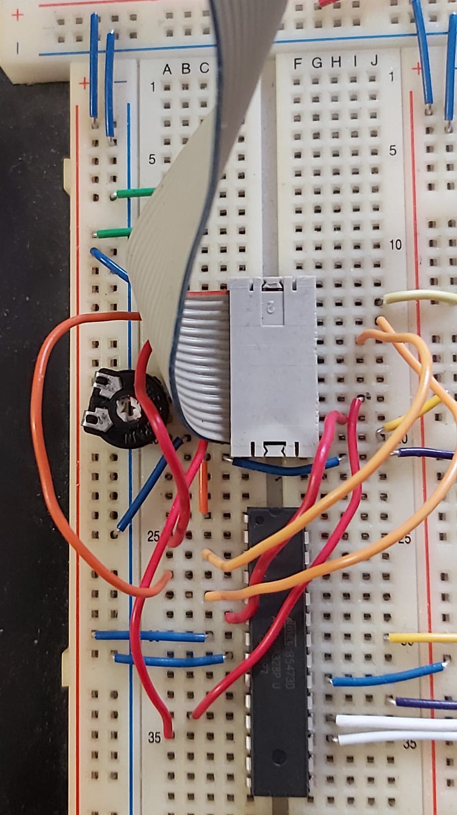

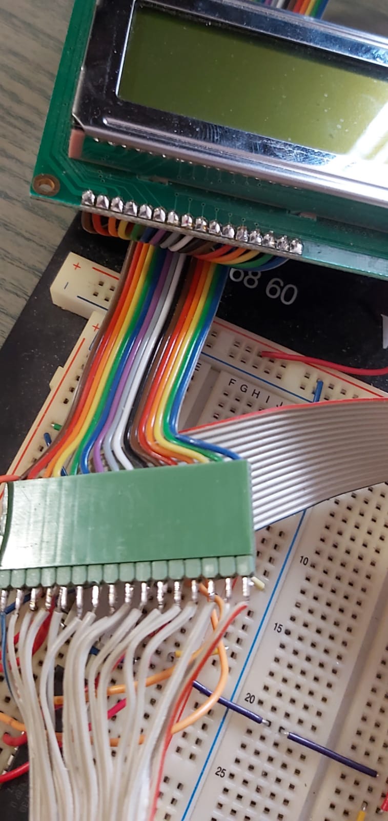

Ich habe mal drei Bildaufnahmen getätigt. Hoffe es passt so :-D

Ich sehe (mal wieder) keine Abblockkondensatoren.

Denkbar wäre auch eine klitzekleine Lötbrücke, eine haarfeine, die man
mit bloßem Auge fast nicht sieht.
Das ist wirklich traurig und schrecklich mit welcher Ignoranz
manche Anleitungen ausgestattet sind bzw. die (korrekten, nicht
ignorierenden) Anleitungen von den Benutzern umgesetzt werden.
Ja, Abblock-Kondensatoren sind zum sparen da, die sind so teuer
dass man sie tunlichst weglassen sollte.
von Bedau Erer (Gast)
eagled schrieb:
Das Verbinden mittels DIL-Stecker ist sehr fehleranfällig,
da vertauscht man schon mal die Pins oder Reihen ....
Ausserdem wird der DIL-Stecker möglicherweise nicht sehr
gut mit den Kontakten des Steckbretts harmonisieren.

Ich bin aber auch schon froh, das die Kabel am LCD angelötet und nicht
nur gesteckt sind. ;)
Durchgeklingelt ob die Steckverbinder, auch das verbinden wie gedacht?!
Ich würde dem µC auf alle Fälle auch noch 1-2 Abblockkondensatoren
spendieren!

von eagled (Gast)
Der DIL-Stecker ist als Fehlerquelle ausgeschlossen. Hatte ich zwar
bereits geprüft, gerade nochmals (lieber einmal mehr als einmal zu
wenig).
Pete K. schrieb:
> Bitte das
> komplette Programm einmal als Anhang beifügen.
Wird erledigt. :-)
Pete K. schrieb:
> Du beschreibst als Fehlerbild die beiden schwarzen Balken. Woher weisst
> Du, dass Dein Programm überhaupt anläuft oder der Atmega nicht ständig
> rebootet?
Wieso sollte er das tun? (Bin neu auf dem Gebiet)
Im Anhang sind alle Dateien die ich benutze:main, Fleury Lib. und die
Tut Lib
