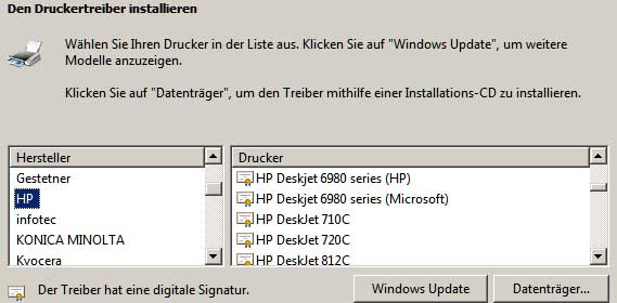

Hallo Leut, nachdem ich mich in Google wund gesucht habe, jetzt mal die Frage an die Spezies: Vorweg: ich finde es eine absolute Verarsche wenn HP bzw Microsoft für sehr gute Drucker nichts mehr tut, um die weiterhin am laufen zu halten. Marketing pur-Kundenverarsche pur. Der Mammon gegiert die Welt. Einfach kurz gesagt: wisst ihr ne Möglichkeit einen HP 720 oder Hp 995 an Win 7 oder 10 einzubinden. Geht nicht-gibts nicht--und bitte keine Bemerkungen Richtung: ab ins Museum oder in die Schrottpresse. LG

Kalli R. schrieb: > michael_ schrieb: >> Dann mach mal die online-Suche. >> Mein Epson-Stylus-Color 660 wurde da auch gefunden. > > Nix zu machen- schon Stunden rumgesucht-nada, nix .... Bei mir ging es in 1min. Sogar ohne das Windows Update von W7 abzurufen.
Jou, das hab ich auch gefunden-nützt aber nix, wenn der Drucker nicht druckt, genauso wie beim HP 995c. Findet man dann unter Geräten mit dem Hinweis, dass kein Treiber mehr da ist. LG
Da machst du was verkehrt! Ich habe ihn mal installiert, obwohl ich den gar nicht habe. Vielleicht ist dein Kabel kaputt oder falsch. Und im BIOS sollte bidirektional eingestellt sein.
Kalli R. schrieb: > Jou, das hab ich auch gefunden-nützt aber nix, wenn der Drucker > nicht > druckt, genauso wie beim HP 995c. Findet man dann unter Geräten mit dem > Hinweis, dass kein Treiber mehr da ist. > LG Wo? https://www.softwaredriverdownload.com/hp_720c_printer_driver_for_windows_xp_vista.html

Nur zur Info: Beide Drucker laufen jetzt unter WIN 7 und sogar unter WIN 10.Tief in einem amerikanischen Forum fand ich drei cab-Dateien, die tatsächlich die alten Treiber sogar für WIN 10 zur Verfügung stellten. Danke für die konstruktiven Tipps, auch wenn es einige Antwortgeber es mal wieder nicht lassen konnten, ziemlich sinnfrei und teilweise unter der Gürtellinie zu antworten, denn wehe wenn der TO irgendwelche Wissensdefizite erkennen lässt. Dann wird von einigen gleich mit dicker Keule draufgehauen. Schade eigentlich-wofür hab ich denn eigentlich ein Forum ? Für unterschwellige Beleidungen doch wohl nicht ! Gruß Kalli

Kalli R. schrieb: > Tief in einem amerikanischen Forum ... Für andere Suchende stelle ich hier mal die Frage, welches Forum das war? Fragezeichen schrieb im Beitrag #6676454: > Denk mal nach. Von lange aktiven Forumsteilnehmern wird erwartet das diese sich weiter oben in der besseren Hälfte bewegen im Hinblich auf ungenaue Typangaben, dauert bis mehr kommt (unnötig Nachfassende kritisiert), selbst auch vom Thema mal abschweifen.

Sven D. schrieb: > Kalli R. schrieb: >> Einfach kurz gesagt: wisst ihr ne Möglichkeit einen HP 720 oder Hp 995 >> an Win 7 oder 10 einzubinden. > > Bei Win10 Pro 64Bit 20H2 ist der Treiber für Deskjet 720C enthalten und > für den 990C, leider nicht für einen Deskjet 995. Und was soll man denn nach deiner Ansicht machen, wenn man die 32Bit Version drauf hat und diese Treiber bei dieser Version einfach nicht aufgeführt sind ?? Auch nicht über das WIN-Update. Und auch nicht über die Online-Suche. Hatte höflichst gebeten, mir das Treiberpaket doch zuzusenden-dann wäre dieser Thread schnell zu Ende gewesen-kam aber nix. Also liegts mal wieder am TO, der einfach nur zu blöd ist!
Doch, es geht auch mit 32 Bit WIN. Alles drin. Auch ohne Win-Update. michael_ schrieb: > Ich habe gerade noch einmal unter W10 32Bit nachgesehen. > Da ist der HP Deskjet 720C und der 990C vorhanden. > > Auf W10 64Bit habe ich im Moment keinen Zugriff. > > Was für ein Win hast du denn nun konkret? "Treiberpakete" für die WIN-Druckertreiber gibt es so nicht. Die sind einfach da.
Kalli R. schrieb: > Also liegts mal wieder am TO, der einfach nur zu blöd ist! Ich denke niemand ausser Dir versteht so richtig Deinen Punkt. Du könntest Deine alten Drucker ewig mit deinen alten PCs weiterverwenden. Du willst aber für steinaltes IT Gerät das ausser Dir vielleicht noch 3 Leute benutzen, brandaktuelle WIN10 Treiber. Dir egal wie das wirtschaftlich darstellbar ist und wer das bezahlen soll. Erwartest Du auch das eine alte ISA Herkules GraKa oder ein MFN Plattencontroller noch unter WIN10 läuft? Probier es unter Linux oder bastel Dir was mit einem alten Win PC als Druckerserver. Aber Deine Anspruchshaltung gepaart mit wilden Pöbeleien ist einfach fehl am Platze.
Kalli R. schrieb: > Und was soll man denn nach deiner Ansicht machen, wenn man die 32Bit > Version drauf hat und diese Treiber bei dieser Version einfach nicht > aufgeführt sind ?? Erstmal sicherstellen das dein Win10 auch auf dem aktuellsten Stand ist. Du schrubtest weiter oben das du eine Einsteckkarte mit Parallelport verwendest. Dies muss ich auch um meinen Laserjet 1100 zu benutzen. Nach der Installation von Win10 (vorher Ubuntu) konnte ich meinen Drucker nicht nutzen und er wurde nicht erkannt. Irgendwann hab ich dann mal geschaut ob meine Paralleporterweiterungseinsteckkarte überhaupt funktioniert udn siehe da Win10 hatte keine Treiber, die musste ich erst runterladen und installieren und dann lief alles :-) Also bitte prüf ob dein Parallelport korrekt installiert wurde. Kalli R. schrieb: > In Win 10 läuft der HP 720 und auch der HP 995c definitiv nicht > mehr, auch wenn ich mir ein Parallelslot gekauft habe un an den PC > angeschlossen habe.
anspruchshaltung schrieb: > > Probier es unter Linux oder bastel Dir was mit einem alten Win PC als > Druckerserver. > Aber Deine Anspruchshaltung gepaart mit wilden Pöbeleien ist einfach > fehl am Platze. Was redest du da, von MIR kamen nie Pöbeleien-grad im Gegenteil-les doch mal die Posts durch. Und nochmal: Es geht doch alles, brauch kein Linux, keinen Druckerserver, keine VM. Und DAS mit uraltem IT- nur muss man/ich eben Suchen, suchen , suchen...und im Forum Fragen stellen. Aber da fangen ja gleich einige an, unsachlich und herablassend sinnfreie Sprüche loszulassen. Und die kommen nicht von MIR !!
Sven D. schrieb: > Erstmal sicherstellen das dein Win10 auch auf dem aktuellsten Stand ist. > > Du schrubtest weiter oben das du eine Einsteckkarte mit Parallelport > verwendest. Dies muss ich auch um meinen Laserjet 1100 zu benutzen. Nach > der Installation von Win10 (vorher Ubuntu) konnte ich meinen Drucker > nicht nutzen und er wurde nicht erkannt. Irgendwann hab ich dann mal > geschaut ob meine Paralleporterweiterungseinsteckkarte überhaupt > funktioniert udn siehe da Win10 hatte keine Treiber, die musste ich erst > runterladen und installieren und dann lief alles :-) Also bitte prüf ob > dein Parallelport korrekt installiert wurde. Hi Sven, wie gesagt,Parallelanschluss ist auf dem 1150er Board intergriert, hab nur ne Verbindung nach außen hergestellt. Dann lief es erst, als ich wirklich gesucht und gesucht habe, bis ich dann irgendwann fündig wurde. Läuft jetzt alles mit WIN 10 64Bit, 32 BIT, und win 7 64 Bit mit Patcheinbindung. Genau das wollte ich und habe es jetzt -auch mit Unterstützung von euch hinbekommen ! Alles gut !
Prima. Wäre mein nächster Vorschlag gewesen, die Treibersuche einfach mal über Nacht rödeln lassen. Glückwunsch.
