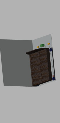

Grüßt euch!
Wie im Betreff hoffentlich rauszulesen ist, möchte ich ein Bett mit
einer Motor-Seilwinde ausstatten. Die Seilwinde soll das Bett an der
Wand hochziehen. An der Unterseite des Bettes befinden sich
Schwerlastrollen, die in Führungsschienen an der Wand hochrollen sollen.

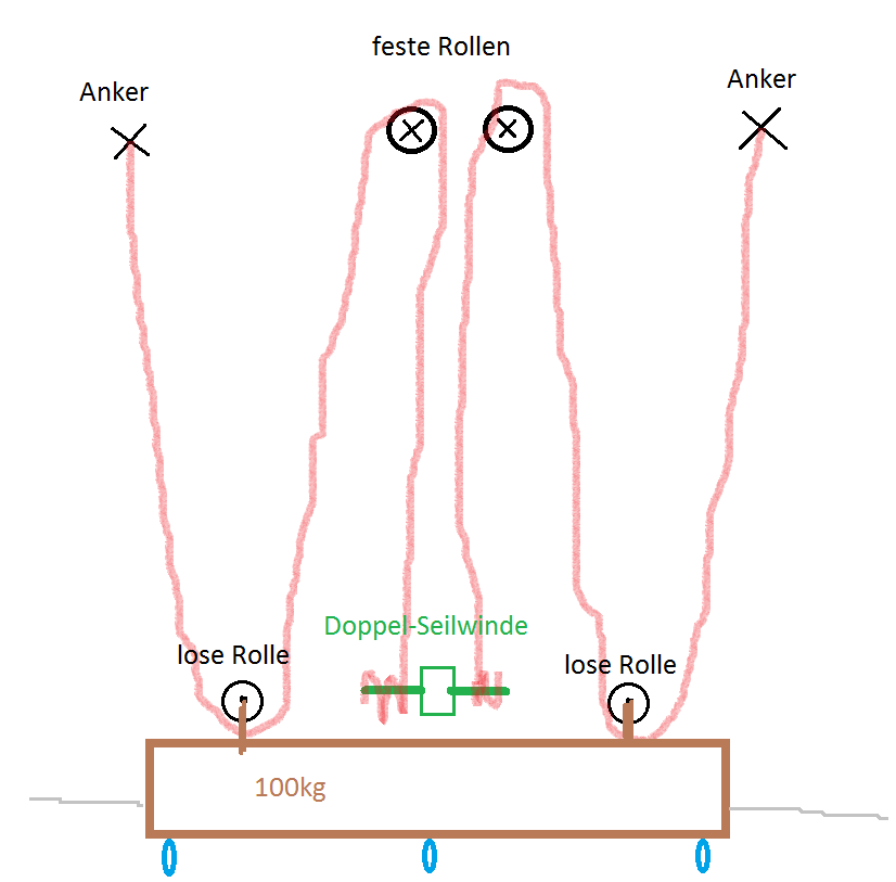

Ich hab euch mal eine kleine Skizze angehängt, in der die Konstruktion
grob gezeigt ist. Das Bett wiegt weit unter den angegebenen 100kg, soll
ja aber nicht zu knapp bemessen werden. Die 2 losen Rollen sollen am
Kopfende des Bettes angebracht werden (hatte da Richtung Kranhäken oder
so gedacht um die 90° Drehung an die Wand zu realisieren)
Wenn ich mich nicht irre müsste die Seilwinde dann ja 50kg heben.

Außerdem wäre mir eine Dualwinde, wie im Bild angedeutet, ganz lieb.
Leider konnte ich da nichts passendes finden.

von Jo mai (Gast)
Ja, wo ist er denn? Der Montageplan ist gemeint, bitte dreidimensional
zeigen.

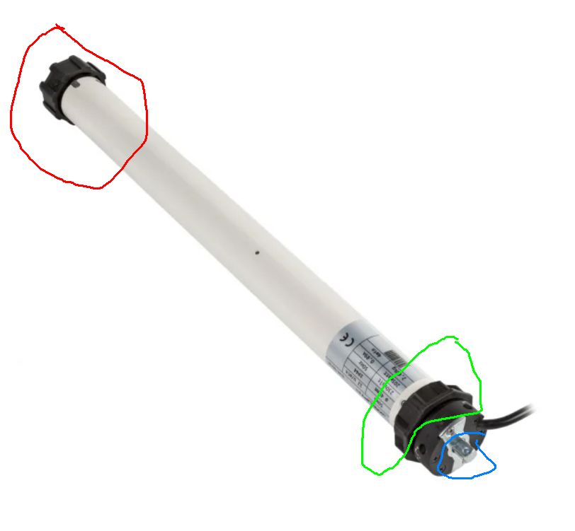

von Heinz R. (heijz)
Du hast hier durch den Flaschenzug ein Gewicht von ca. 50 Kg
Da Dich die Zeit nicht interessiert - ich würde hier einen ganz normalen
Rolladenmotor nehmen, darauf die beiden Seile aufwickeln
Es wird wohl passieren das sich die beiden Seile leicht unterschiedlich
aufwickeln - Du brauchst dann Federn im System und einen Endschalter
Eine schicke Spindel - Das Seil muss wohl mehrlagig gewickelt werden
2 doofe Fragen:
- wie bekommst Du das Bett aus der Senkrechtstellung über den Totpunkt
weg in die Schrägstellung?
- Du willst allen Ernstes ein Bett an dessen Fußende Seile von der Decke
hängen?

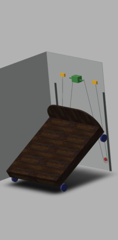

Das ganze soll übrigen nur an die Wand gezogen werden. Also das Kopfende
steht an der Wand und soll an dieser hochgezogen werden, sodass das
fußende auf dem Boden aufsetzt bzw darüber hängt.
Einrastfunktion ist in Planung.
Meine Wände sind übrigens ca. 2,9m hoch. Ist jetzt wahrscheinlich nicht
relevant aber für die Vorstellung. Platz ist jedenfalls da^^
Breit ist das ganze ca. 1.80m. Glaub das hab ich noch nicht erwähnt.

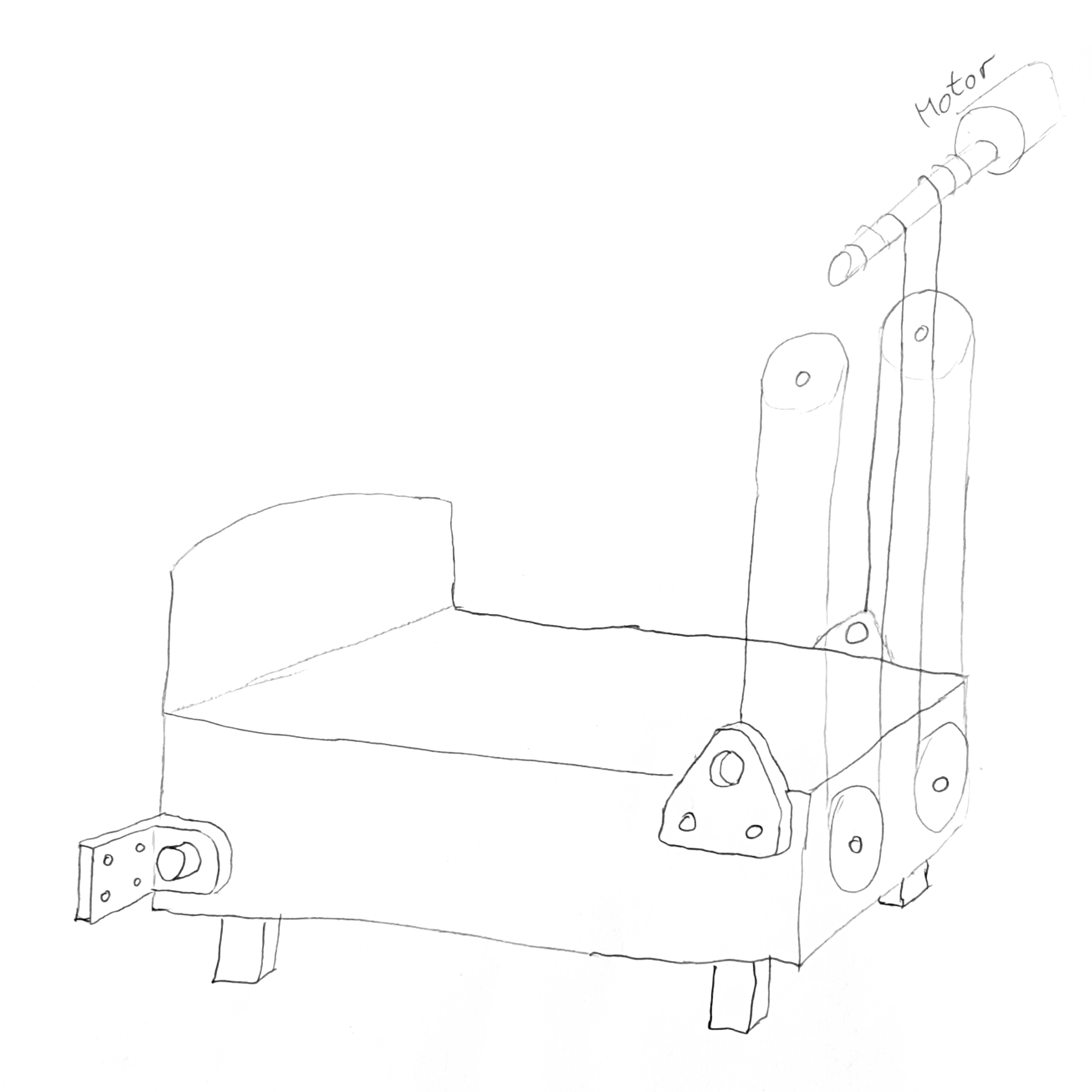

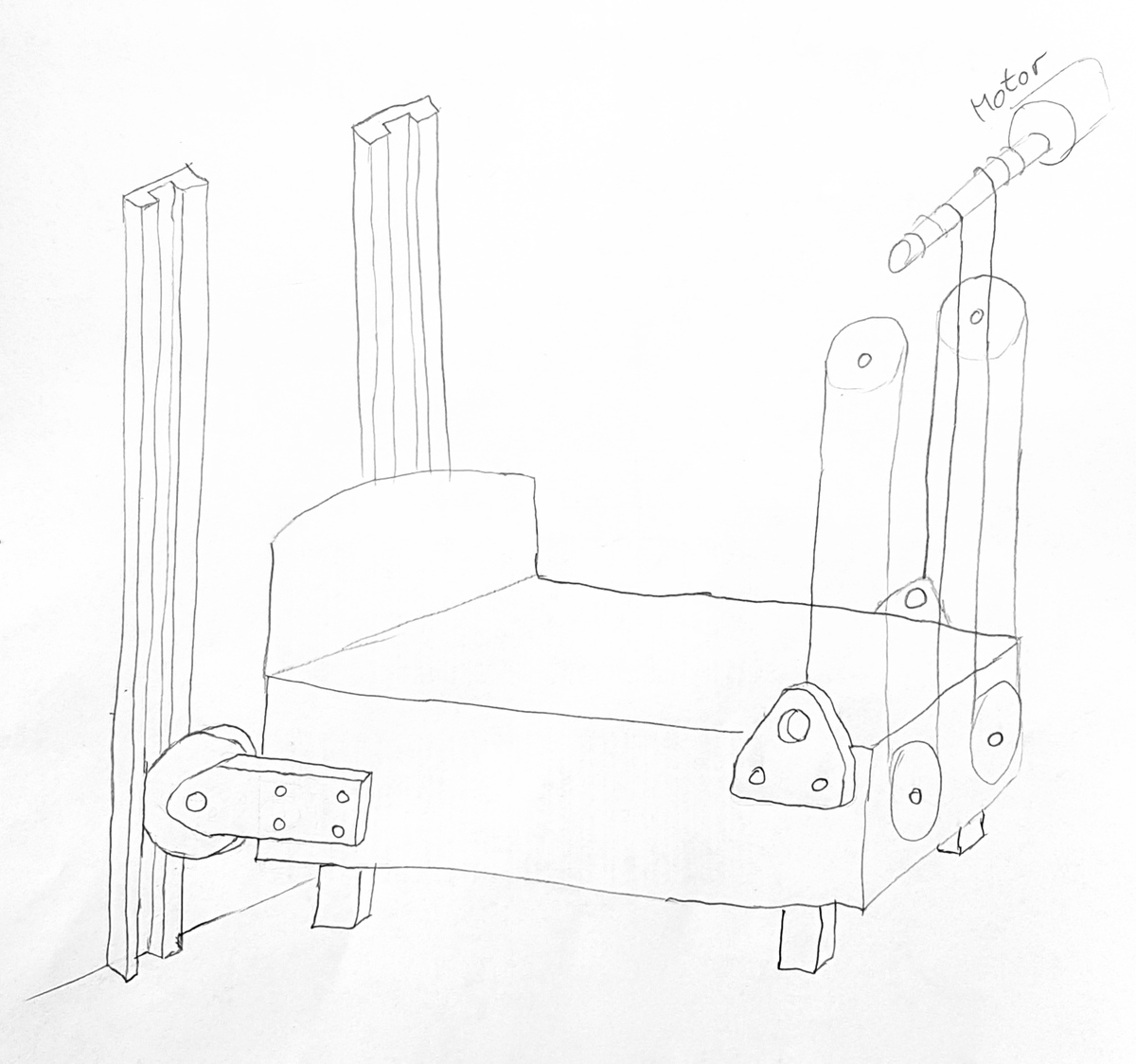

An eine 3d Skizze werd ich mich dann gleich mal versuchen und reiche
diese nach.
Martin B. schrieb:
> Für um die 100€ hab ich leider nichts gefunden, was ich mir an meiner
> Wand vorstellen könnte und über 200 sollten es dann echt nich sein.
> Denke einfach das geht günstiger. Oder hoffe es zumindest ^^
Hast Du meinen Beitrag mit dem Rolladenmotor gelesen? Der packt das
locker
Helge schrieb:
> Rolladenmotoren, können die 50-100kg heben? Interessant! Hatte bisher
> nur mit viel leichteren Rolläden zu tun, link?
klar können die das - so ein großer Rolladen wiegt auch nicht wenig
Im Beispiel vom TO ist ja quasi ein Flaschenzug, so das sich das Gewicht
halbiert
Hier ein auf die Schnelle gefundenes Beispiel:
https://www.jalousiescout.de/Rolladenmotoren/Rohrmotor/Auswahl-nach-Hersteller/Rojaflex/Rojaflex-Rohrmotor-MLM-30/15.html
von Ralf X. (ralf0815)
Helge schrieb:
> Eine ideale Entlastungsfeder fängt unten annähernd das Gewicht von
> deinem Bett auf und läßt sich oben entspannt montieren. Dann braucht der
> Motor nicht mehr viel tun. Das ist u.a. bei Sektionaltoren, Rolltoren so
> üblich.
Auch, oder gerade bei den typischen Garagenschwingtoren, egal ob manuell
oder motorisch zu betätigen.
Bei Rolltoren und Sektionaltoren ist die Mechanik mE schon schwieriger.
Hab gerade einen Becker Rohrmotor mit 80Nm, 230V/340W, ED 11min, d 60mm
neben mir stehen.
Was der (+Reibung) heben kann, kommt nur auf die Welle an, in die er
montiert wird.

Genau so! Hab euch mal 3 Bilder Angehängt, die verdeutlichen sollen wie
sich das Bett bewegt. Sorry dass das zu so viel Spekulation geführt hat.
In meinem Kopf war das etwas klarer ^^

Dir muss aber klar sein - Du musst den Rolladenmotor in ein Stück
Rolladenwelle stecken - sonst funktioniert das Ganze mit den
Endschaltern nicht
Die Welle gibt es aber für paar € in fast jedem Baumarkt - wenn sie mal

Heinz R. schrieb:
> Du musst den Rolladenmotor in ein Stück Rolladenwelle stecken
Ja das hab ich mir schon so gedacht. Hatte so n Rohrmotor noch nie in
der Hand aber n bisschen technisch-meschanisches Verständnis hab ich
schon.

> Die Seilmechanik drittelt das Gewicht: 33kg
Gehst du da von meinen Bildern aus? Die losen Rollen (rot) am Bett
tragen ja je 50kg bei 100kg Gesamtmasse.
Da die losen Rollen zwischen einem Anker und der Winde laufen, halbiert
sich die nötige Zugkraft
 -> je loser Rolle muss eine Zugkraft von 25kg (oder ca. 250N)
aufgebracht werden.
Zusammen also 50kg oder hab ich da n Denkfehler drin?
33kg muss die Wand pro Ankerpunkt (gelb) bzw an der Winde halten würde
ich mal behaupten.
Falls ich damit falsch liege, gerne verbessern ^^

Martin B. schrieb:
> Die losen Rollen (rot) am Bett tragen ja je 50kg bei 100kg Gesamtmasse.
Die roten losen Rollen sind fest an die Wand geschraubt und somit nicht
lose! Dennoch wirkt nur eine Zugkraft von 250N pro Seil, weil das
Fußende des Bettes auf dem Boden bleibt und das Kopfende mit 500N auf
beide Seile aufgeteilt wird.
Würde man die rote Rolle am Bett befestigen, dann wäre sie tatsächlich
lose und es wirkt dann eine Kraft von nur 125N pro Seil.
> lose!
Das liegt eher an meinem Zeichentalent :D die sollen natürlich schon am
Bett sein, hab das nur in den Zeichnugnen vergessen mit nach oben zu
zeichnen.

gute Idee - aber bevor Du evtl in die falsche Richtung denkst:
- am blauen Vierkant wird der Motor gehalten
- rot markiert ist der "Antrieb" der die 8Kant-Wele dreht
- grün markiert - das ist nicht nur ein Lager sondern über diesen Ring
werden die Endschalter angetrieben
Basis für Dich muss auf alle Fälle die 8kant Welle sein, wobei Du diese
natürlich auch 3D-Drucken usw kannst
Aber unterschätze die auftretenden Kräfte nicht...

Deine Konstruktion so wie auf er Zeichnung wird nicht funktionieren. ;)
Sobald der Motor an fährt kippt das Bett um.
Du musst das Bett an 4 Ecken mit einen Seil befestigt was dann über eine
Super-Rolle die Stränge Sammelt und abführt.
