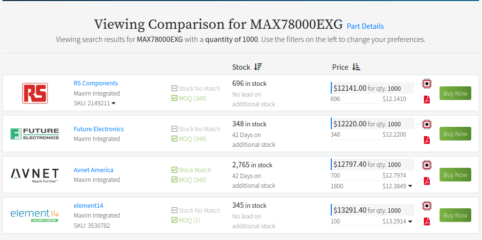

Gegen den MAX78000 spricht der vergleichsweise hohe Preis – interessanterweise spricht Maxim in der Pressemeldung von einem 1k-Preis von 8.5USD, der laut einer Preisanalyse mit OEMSecrets allerdings nur als realitätsfern zu bezeichnen ist (siehe Bild).
(siehe Bild).
Auch das ist Blödsinn. Wenn man den Controller direkt bei Maxim bezieht,
erhält man ihn für $8,50, wie ein kurzer Blick auf die Homepage verrät
(1729 in Stock...).
Ist das denn so schwierig???
> (siehe Bild).
> (1729 in Stock...).
Touché. Dass Hersteller ihre eigenen Verkaufskanäle pushen, ist an mir
bisher (bis auf TI) eher vorbeigezogen. Aber - ich habe mehrere Leute
von Maxim drübergehen lassen und keiner hat geschrien...also vielleicht
ist doch nicht alles so, wie es scheint.
