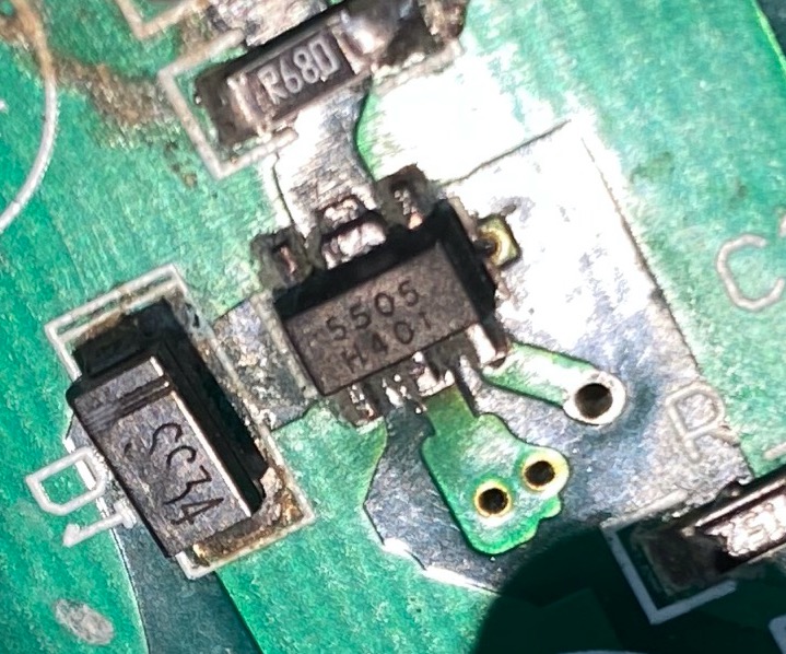

in meinen RGB Poollampen ist je eine Farbe ausgefallen.
Ich konnte auf jeder Steuerplatine ein Bauteil als defekt ermitteln.
Könnte ein Transistor sein.
von Gerald K. (geku)
Vielleicht dieser FET:
IRFR 5505 MOSFET, P-CH, 55V, 18A, 57W, TO-252AA
https://www.reichelt.at/at/de/mosfet-p-ch-55v-18a-57w-to-252aa-irfr-5505-p41725.html?r=1
von H. H. (Gast)
Das ist ein SP5505 Buck-Regler für LEDs.
von Daniel F. (foxi_the_daywalker)
Hut ab! So etwas direkt zu erkennen.
Ich war immer noch am grübeln, wie man überhaupt die Bauform nennt.
Sieht ein bisschen aus wie SOT 23, aber auf SOT89-5 wäre ich gar nicht
gekommen.
Daniel
von Renje H. (konagar)
Wow, vielen Dank für die schnelle Antwort.
Auf die Schnelle habe ich leider noch keinen Lieferanten gefunden.
Vergleichstypen wird es wohl auch nicht geben.
Alternativ überlede ich eine andere Treiber Platine zu verbauen.
Von der Steuerung kommt ein 12Volt PWM Signal, die LEDs sind immer
zu 3 in Reihe geschaltet und davon 6 Parallel. (18 LEDs pro Farbe)
von H. H. (Gast)
Doch, da wird sich was finden lassen, aber Lieferung ehr aus China.
von Wolfgang (Gast)
Und das, obwohl du gegenüber allen anderen hier den Vorteil hast, dass
auf deiner Platine in der Nähe noch eine Spule sitzt.
Aber wenigstens die Diode sieht man ...

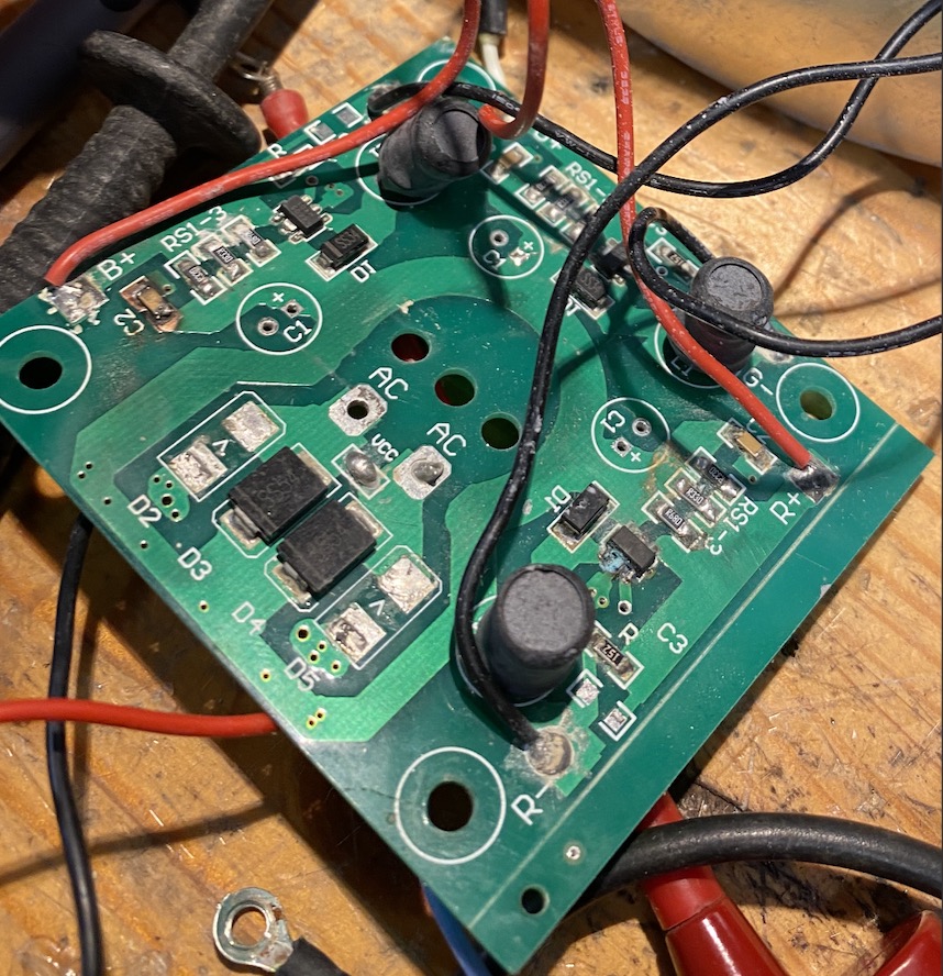

So schaut die ganze Platine aus.
Bestellt habe ich jetzt den hier:
https://www.ebay.de/itm/174380820903
Ich hoffe ich bekomme die wieder hin.
Ein Scheinwerfer hat 150€ gekostet, noch
schlimmer ist, dass es sie nicht mehr zu kaufen gibt.
von H. H. (Gast)
> Ebay-Artikel Nr. 174380820903
Der PT4115 ist eine gute Wahl.
C2 sieht aber nicht so hübsch aus.
D2 und D5 hatest du amputiert?
Wo sind die ganzen C1 hin (dumme Idee vom Hersteller, die drei mal "C1"
zu nennen...)
In jedem Zweig (RGB) hängt ein C2 zwischen +Ub und GND.
Auf der anderen Platine ist ein C2 so abgefackelt das er
sogar ein Loch in die Platine gebrant hat. Die dürften
für den Betrieb nicht besonders wichtig sein.
Möglicherweise vertragen sie die PWM vom Steuergerät
nicht so toll.
D2 und D5 waren nicht vorhanden, werden wohl nur für eine
AC Variante der Lampe benötigt. Die Eingangsspannung geht
nur über D4, D3 ist zwar bestückt, ist aber nur einseitig
beschaltet.
C1 dürfte auch nur bei der AC Variante bestückt sein,
als Ladeelko nach der Gleichrichtung.

von Anselm (Gast)
Die LP sieht aber heftig nach Korrosion aus.
Sicher dass das Gehäuse 100% dicht ist?
von Dieter W. (dds5)
> beschaltet.
Für mich sieht es so aus, als ob beide mit der Lötbrücke "VCC" parallel
geschaltet sind.
> geschaltet sind.
Da hast Du Recht, die Lötbrücke habe ich nicht gesehen, hatte nur
gesehen, dass die Ub+ Eingangsstrippe nur an einem der beiden AC
Eingänge angelötet ist.
Was ich bei der Lampe nicht optimal finde ist, dass jeweils
3 LEDs in Reihe und davon dann 6 Parallel geschaltet sind.
Die LEDs sind dadurch alle etwas unterschiedlich hell.
Mir ist immer schon aufgefallen, dass die Einzelenen RGB LEDs
alle einen Farbstich haben wenn ich weisses Licht einstelle.
Auch wenn ich nur eine Grundfarde aufdrehe, sind da immer
3 stück mal heller, andere 3 sind dunkler. Man hat aber keine
Chance in den einzelnen Zweigen noch einen kleinen
Vorwiederstand einzubauen.
Hast Du Erfahrung mit dem Typ?
Ich habe nur gesehen, dass er 1,2A kann, wie
der Originale SP5505, daher viel meine Wahl
auf diesen.
von H. H. (Gast)
Renje H. schrieb:
> auf diesen.
Ich hab auch nur verglichen, und fast den Eindruck, dass der eine vom
anderen abgeschrieben hat.
Das ist ja nett, dass Du die Datenblätter verglichen hast und
mir bestätigen kannst, dass ich den passenden Typen raus
gesucht habe.
Mit etwas Glück, sind sie morgen in der Post.
Aber die Temperaturen draussen erlauben ja eh noch kein Schwimmen. Ich
hoffe die Reparatur gelingt.

von Axel R. (axlr)
Ist doch blos ein wenig nass geworden. bekommt man doch wieder hin, wenn
es sich nur um Korrosion handelt und nichts kaputt gegangen ist.
Axel R. schrieb:
Ist ja was kaputt gegangen, 2 der SP5505 sind defekt.
Nee, leider waren die nicht mehr dicht. In jedem Scheinwerfer
stand circa ein Teelöffel Wasser drin.

> Bauteile-POSITION darstellt. Wenn nun C1 kaputt ist oder zu bestücken
> ist: Ist es der oben links, oder doch der schräg in der Mitte, oder der
> unten rechts, welcher gemeint ist?
> da wäre vermutlich eine andersartige Kennzeichnung (z.B. 101, 201, 301
> zweckmäßiger. Aber ich bin kein Platinen-Entwickler oder Bauteile
> Bestücker, ich kenne mich damit nicht aus.
Ich stimme Dir zu. Man weiß doch auch nicht sicher, ob es
sich um die Benennung dreier alternativ bestückbarer oder
dreier wegen Parallelschaltung gleich benannter Cs handelt.
Es sei denn, es besteht eine mir (als ebfs. Nicht-Profi)
unbekannte Konvention, und andere wissen das.
Aber besonders durchdacht finde ich das so nicht.
Ist zwar wiederum ein Nebenkriegsschauplatz, da DC Version
= hier gar nicht bestückt. Der Fehler mit den parallelen
Vorwiderständen/LEDs macht mir aktuell mehr Kopfweh.
Bei der Absicht eines Umbaus auf AC braucht man dann aber
Grundkenntnisse und das Datenblatt des Step-Down, alleine
der Schaltplan mit 3 x C1 hilft einem nicht recht. ;)
C1 und C2 sind Parallel.
C1 (bedrahtet) kann auch als Alternativbestückung zu C2 (SMD)
gesehen werden. Da schon 2 von den C2 abgefackelt sind, habe
ich alle C2 entfernt und alle C1 mit bedrahteten Versionen bestückt.
Meine Lampen haben gerade erfolgreich ca 3 Stunden Probelauf im
Pool hinter sich gebracht.

von Wolfgang (Gast)
Ob eine Parallelschaltung vorliegt, sollte raus zu kriegen sein.
Einen Durchgangsprüfer sollte eigentlich jeder, der etwas mit
Elektronik-HW zu tun hat, immer in Reichweite haben.
