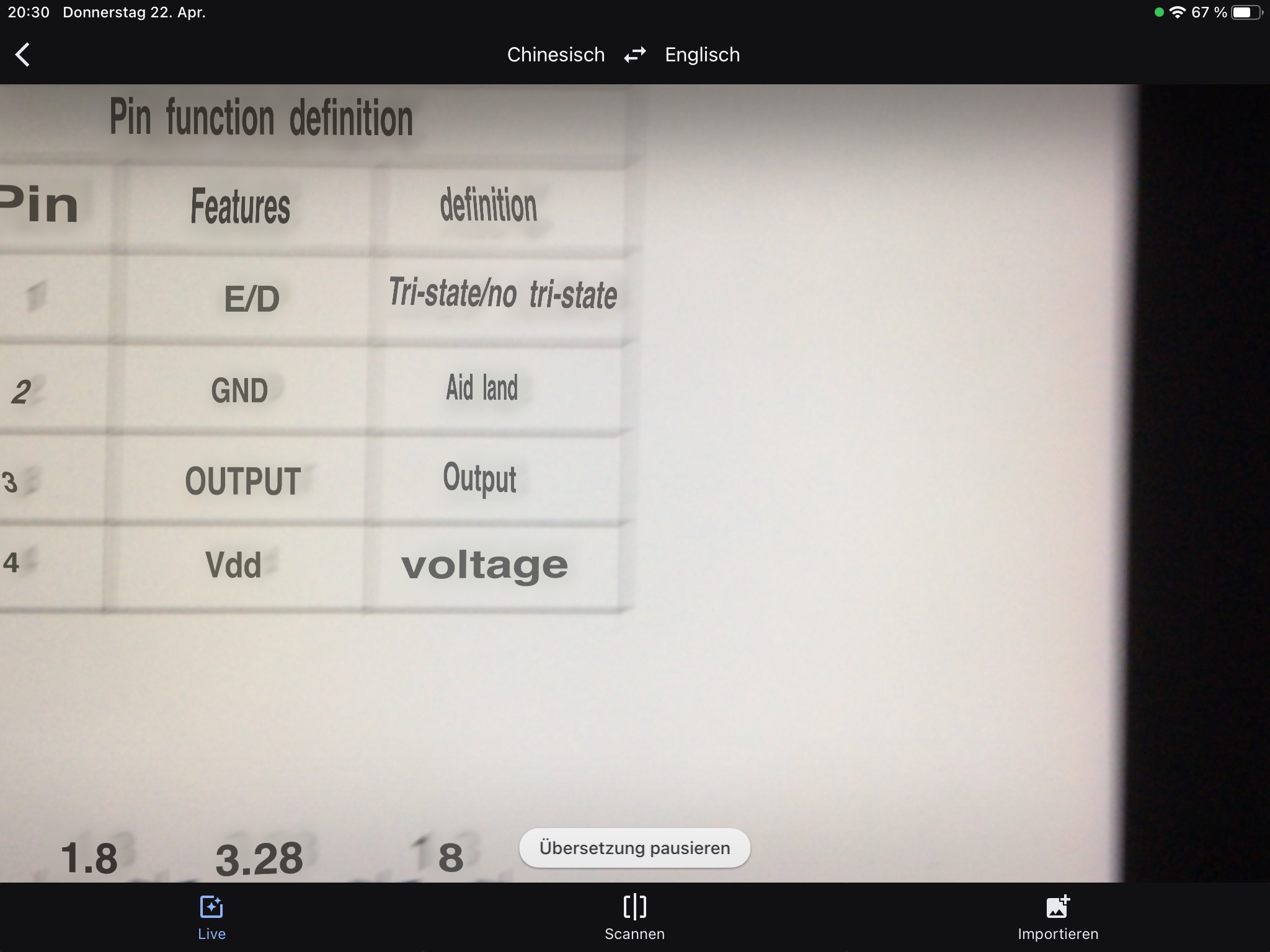

von Harald (Gast)
Kennst Du nicht die App Google Übersetzer? Kamera draufhalten und
Übersetzung erscheint live im Bild, siehe Foto.
von Harald (Gast)
Obwohl nicht einmal die Originalsprache es vernünftig ausdrückt...

von M. Н. (Gast)
Das Datenblatt sagt E(nable)/D(isable) : 三态(tristate)/无三态(nicht
tristate) Die drei Striche heißen "drei" :)
Ich lese daraus: Enabled ist er bei offen und bei GND (wie in der
Testschaltung über einen Schalter möglich) ist er disabled.
