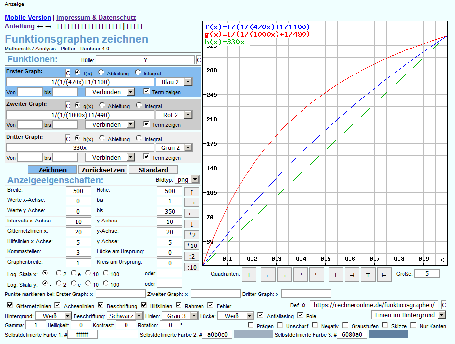

Dieter D. schrieb: > Das kann auch in einer 100V PA Box als einstellbarer Vorwiderstand für > den Höchtonhorntweeter sein. Wenn er weiss, welchen Stellbereich er > immer verwendete, dann kann er das Poti mit 220 oder den 470 Ohm > verwenden. Dann wäre es besser, einen Festwiderstand von 1100 Ohm zu einem 470 Ohm Poti (blauer Graph) oder 950 Ohm zu einem 500 Ohm Poti (fast identischer Graph) parallel zu schalten. Die beiden Endstellungen wären dann mit null Ohm und 330 Ohm identisch und die Abweichung von der Linearität des 330 Ohm Potis (grüner Graph) minimal. Zudem würde der Festwiderstand das Poti um rund ein Drittel der Verlustleistung entlasten und müsste diese auch verkraften. Für das Poti blieben dann 40 statt 60 Watt zu leisten. Wenn man eine noch etwas größere Abweichung von der Linearität tolerieren kann, könnten auch 490 Ohm zu einem 1K Poti (roter Graph) parallel geschaltet werden. Dann würde dieser Festwiderstand sogar rund zwei Drittel der Verlustleistung aufnehmen und das Poti bräuchte statt 60 Watt nur noch 20 Watt zu leisten. Graph stammt von https://rechneronline.de/funktionsgraphen/
SMDler schrieb: > Zudem würde der Festwiderstand das > Poti um rund ein Drittel der Verlustleistung entlasten und müsste diese > auch verkraften. Für das Poti blieben dann 40 statt 60 Watt zu leisten. Was ich von der Entllastung geschrieben habe, ist Unsinn. Es stimmt bei kleiner Widerstandseinstellung des Potis nicht.
