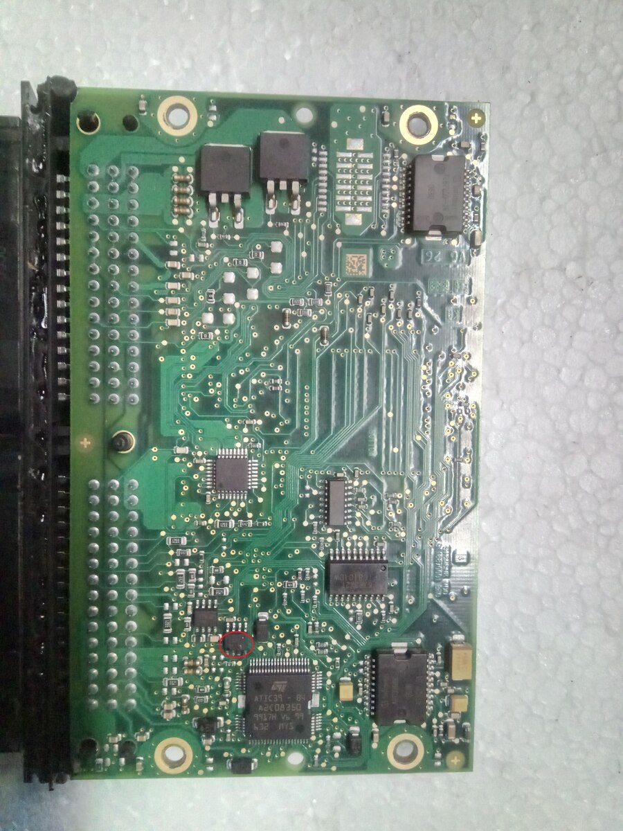

Hallo ich bin neu hier und hoffe in der richtigen Abteikung gelandet zu sein . Ich habe hier ein Siemens Motorsteuergerät das nach dem Aus - Einbau auf einmal nicht mehr funktionierte . Es war keine Kommunikation über den Can Bus möglich und somit ging natürlich auch die Wegfahrsperre nicht frei . Durch tauschen mit einem anderen Baugleichen Typ konnte der Fehler eindeutig dem Steuergerät zu gewiesen werden . Ich habe es dann mal aufgemacht und mir die Platine angesehen . Mit Brille und Lupe hab ich den " gegrillten EEPROM ? Transceiver " 6250G - 0627 gefunden . Laut Internet Recherche könnte dieser wirklich dem Can Bus System zu zuordnen sein . Meine Frage ist nun ob ich diesen Transceiver einfach so erneuern kann oder ist dieser noch mit einer Art Software bespielt wie ein EEPROM ? Brauche ich genau den gleichen , sprich beide Zeilen müssen exakt stimmen oder reicht die obere Bezeichnung aus ? Und wie kann ich weiter Bilder einstellen ? Ich hab jetzt nur das eine hier einfügen können . Kangoo Center TML

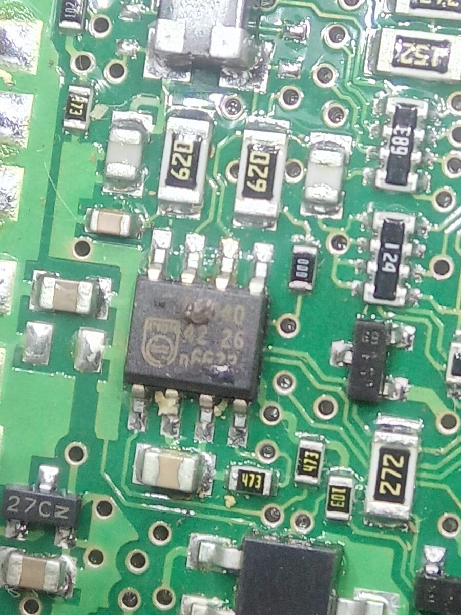

Ja sieht nach einem CAN Transceiver aus. Komisch das die den Bus erst über die ganze Platine führen. Wenn du Glück hast funktioniert es nach dem Austausch des Transceiver wieder.
Danke für die schnelle Rückmeldung . Also einen neuen einlöten und hoffen das es wieder geht . Ein gebrauchter aus einem anderen Steuergerät würde auch gehen ? Hier noch das Bild von der Platine .

Die zweite Zeile ist wohl nur der Fertigungscode. CAN-H ist abgeraucht. Den Pfad mal verfolgen.
Torsten M. schrieb: > Danke für die schnelle Rückmeldung . Also einen neuen einlöten und > hoffen das es wieder geht . Ein gebrauchter aus einem anderen > Steuergerät würde auch gehen ? Natürlich. Und einer vom Mitbewerber ebenfalls. D.h. statt Infineon TLE6250G geht auch NXP TJA1050 oder sogar ein historischer PCA82C250.

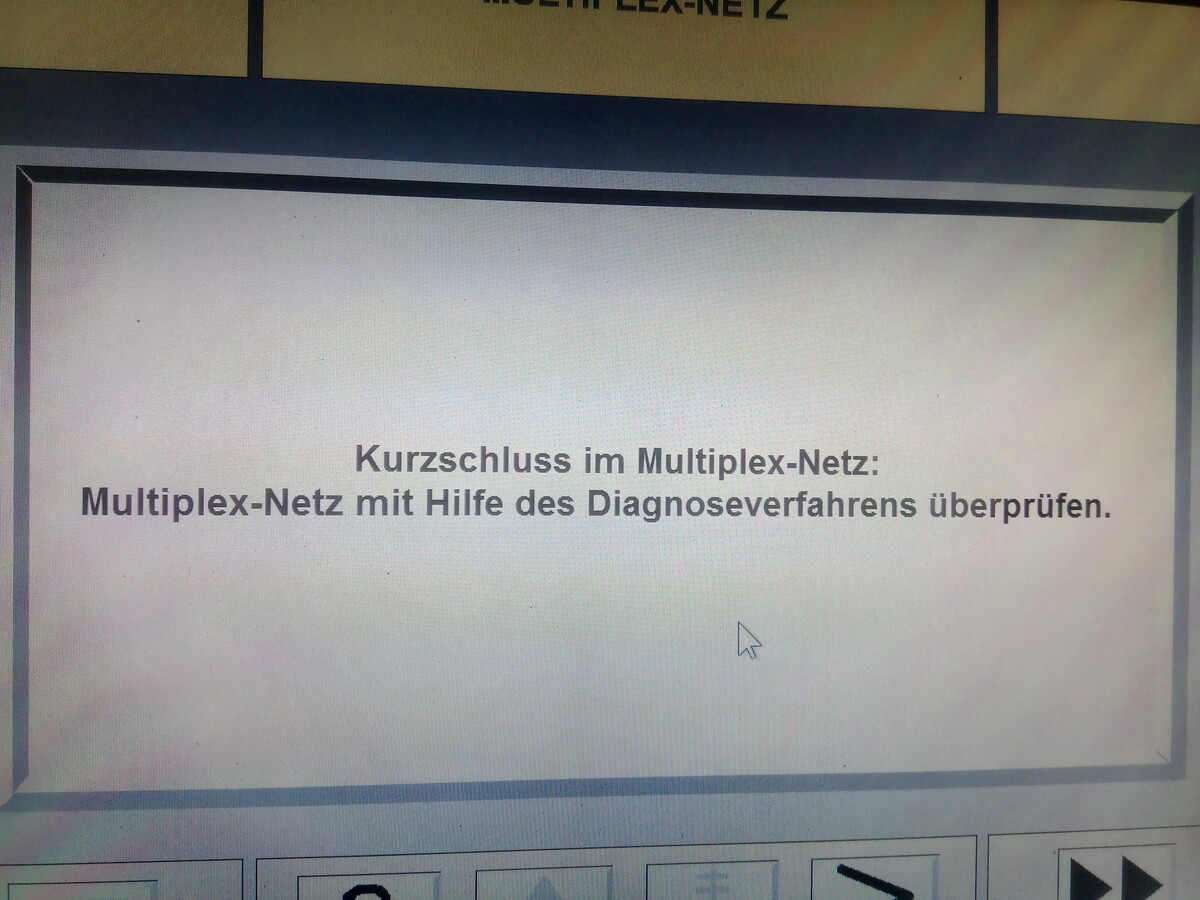

Hab heut morgen einen Baugleichen von einem anderen Steuergerät umgelötet . Leider wurde es nicht mit Erfolg belohnt . Es besteht weiter hin ein Kurzschluß im System . Kein Zugriff auf das Motorsteuergerät . Wie gesagt ein anderes Motorsteuergerät kann ich an dem Fahrzeug auslesen .

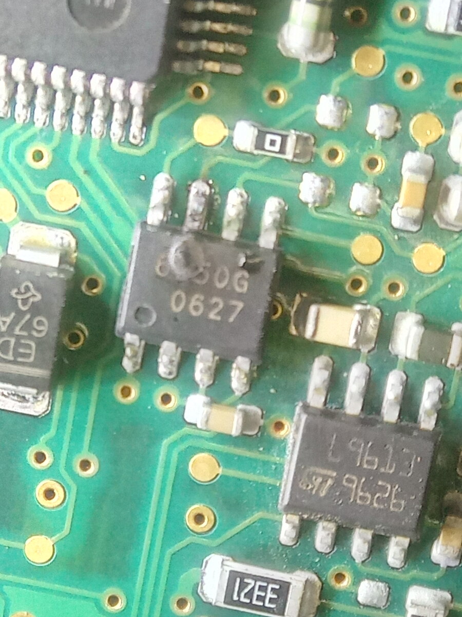

Es könnte sein das irgend eine Schutzdiode im CAN Bus durchgebrannt ist, diese einfach mal ausloten. Ist da irgendwo eine eine PESD2CAN in der Nähe?

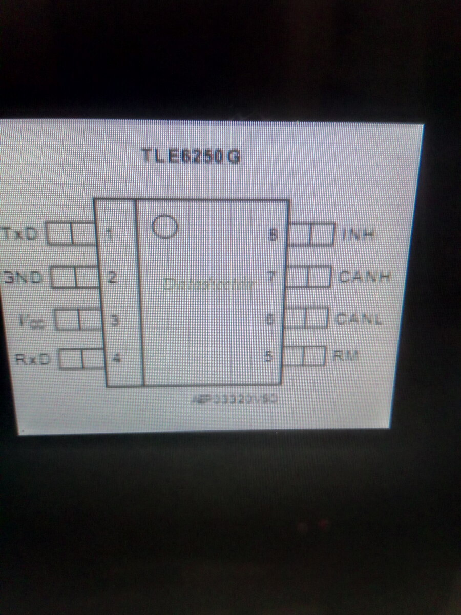

Ich habe nun einfach mal das andere Steuergerät aufgemacht und mal ein wenig gemessen und durch gepiept . Bin kein Elektroniker Genie ,also bitte Nachsicht . Durchgebrannt ist ja Pin 7 der Can High Anschluß . Die 7 ist der Can Low . Nun habe ich auf Pin 1 - 2 - 3 - 4 und 8 ein Masse anliegen was nicht korrekt ist. Am funktioniereneden Steuergerät ist nur Pin 3 und 8 mit Masse belegt . Hab den Transceiver dann wieder runter gelötet da ich dachte schlecht gelötet zu haben und da eventuell einkurzer drin ist . Ist aber auch ohne den Transceiver das Gleiche . Auf den besagten Pins liegt Masse an . Da ist wohl das Problem . Nur gehen die Abgänge quer durch die Platine , mal auf die andere Seite usw. Eine weitere defekte oder geschmorte Stelle war nicht sehen . Was ist ein PESD2CAN ? Wie sieht der aus ?
Torsten M. schrieb: > Nun habe ich auf Pin 1 - 2 - 3 - 4 und 8 ein Masse anliegen was nicht > korrekt ist. Am funktioniereneden Steuergerät ist nur Pin 3 und 8 mit > Masse belegt . Das wäre hochgradig uncool, denn Pin 1 und 4 sind TxD bzw RxD, und die kommen direkt vom Controller. Zunächst mal solltest Du ohne Transceiver von Pin 7 CAN_H und Pin 8 CAN_L keinen Durchgang nach Masse messen, und im Widerstandsbereich einen hohen Wert. Wenn nicht, dann verfolg die Leitungen bis zum Stecker und schau was da an Bauteilen dranhängt. Die PESD1CAN ist ein kleiner schwarzer Dreibeiner. Kann man zum Testen weglassen. Wenn Du das Steuergerät ohne Transceiver ins Auto einbaust sollte der CAN funktionieren. D.h. alle anderen Teilnehmer müssen weiter normal funktionieren.
Die Can Pins 7 und 6 , nicht 8 ,haben keinen Durchgang zu einander und zur Masse . Zwischen den pins 7 6 hängt bis zum Stecker kein weiteres Bauteil dazwischen . Maximal mit einer Seite auf der Leiterbahn . Ich habe mal die Leiterbahnen bis zum Stecker versucht nach zu zeichnen , aber nur an Hand des Bildes . Hatte jetzt das Steuergerät nicht zur Hand . Rot = Plus Gelb = Plus Schwarz = Masse Blau = Can High Grün = Can Low Pin 3 ist ja eh Masse und hat Durchgang zu Pin 8 . 1 - 2 & 4 sollten das aber nicht haben . Pin 1 & 4 TxD & RxD sagt mir rein garnix von der Bezeichung her .
Mit Masse meine ich natürlich Pin 8 & 2 . Hab da wohl was verwurschtelt . Hier die Belegung wenn es die passende zu dem Teil ist . Das mit dem auslöten und mal dran stecken probiere ich morgen . Für was ist das Teil dann eigentlich da wenn es auch ohne geht ?

Der CAN-Transceiver stellt die Verbindung zwischen dem Microcontroller im Steuergerät und dem CAN-Bus dar. Deshalb muss sich das Fahrzeug bei fehlendem CAN-Transceiver so verhalten als ob das Steuergerät nicht da wäre. D.h. die Kommunikation zwischen den anderen Busteilnehmern muss ungestört funktionieren. RxD und TxD sind die Pins, über die die Daten zum Controller gehen bzw vom Controller kommen. Da sollte im Ruhezustand ein High-Pegel anliegen. Wenn auch ohne Transceiver Kurzschluß nach Masse besteht, dann ist wahrscheinlich der Controller ebenfalls defekt. Zwischen Pin 2 und 3 muss bei eingeschalteter Zündung 5 V zu messen sein.
Moin also die anderen Steuergeräte kann ich auslesen , da besteht kein Problem . Der Kurzschluß beschränkt sich nur auf das Motorsteuergerät .
Torsten M. schrieb: > Moin also die anderen Steuergeräte kann ich auslesen , da besteht kein > Problem . Der Kurzschluß beschränkt sich nur auf das Motorsteuergerät . D.h. Du kannst die anderen Steuergeräte auslesen, wenn das defekte Motorsteuergerät eingebaut ist und der CAN-Transceiver ausgelötet wurde? Dann liegt der Fehler hinter dem Transceiver. D.h. es ist mit großer Wahrscheinlichkeit der Controller ebenfalls defekt. Das müsste der STM ATIC39 sein. Der ist aber kundenspezifisch und dürfte nicht so leicht zu beschaffen sein.

TJA1040 ist ein CAN Tranceiver. Und zwar ein ziemlich spannungsfester. Der auf dem Bild hat es hinter sich. Was ist denn bei der Karre passiert? https://www.nxp.com/docs/en/data-sheet/TJA1040.pdf Matthias
Moin und danke für die Info . Was passiert ist steht im ersten Post , warum das so passiert ist konnte ich leider nicht heraus finden . Ich hoffe es passiert nicht nochmal . Ich kann also einen TJA1040 Transceiver einfach so einlöten und gut . Die weiteren Bezeichnungen danach sind nicht relevant ?
Bearbeitet durch User
Wie das passiert ist steht nicht im ersten Post. Nur was ;-) Ja, einfach gegen einen tja1040 ersetzen. Oder einen anderen pinkompatiblen Tranceiver. Aber so ein tja1040 geht nicht einfach so kaputt. Immerhin ist das Ding spannungsfest bis -27 und + 40V. Da muss noch was anderes sein. Matthias

Hier nen Update zum Problem . Mein gebrauchter Transceiver aus dem anderen Motorsteuergerät hat leider nicht funktioniert . Hab heut einen neuen ein gelötet und es funktioniert wieder . Also nix weiters gegrillt wie im Motorsteuergerät .
