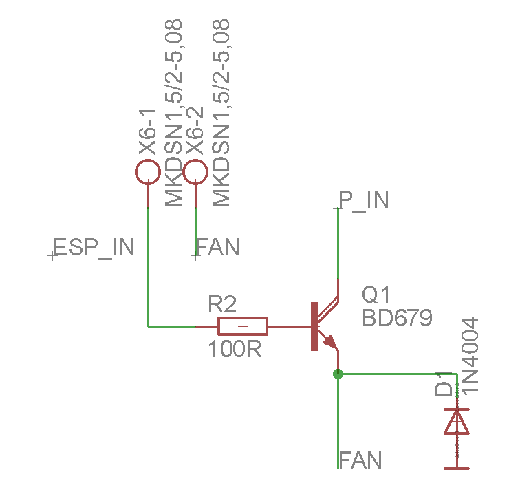

Hi, sicher für die meisten hier eine ganz simple Frage, für mich ist es das Limit meiner aktuellen Elektronikkenntnisse. Blöde Kommentare sind also willkommen, so lange darin auch eine hilfreiche Antwort enthalten ist ;-) Ich würde gerne einen 12-V-PC-Lüfter von einem ESP32 (3,3V-Ausgang) aus schalten. Dazu habe ich mir jetzt die Schaltung aus dem Anhang zusammengebastelt. P_IN ist 12..14,5 V (der Lüfter hält bis 15V aus), ESP_IN ist mein Steuersignal vom ESP32, FAN ist der Ausgang zum Lüfter (dort muss ich Spannung anschalten, der ist auf einer Seite Fix auf Masse gelegt). Der ESP32 nutzt natürlich die gleiche Masse. Frage: kann das mit den dort gewählten Bauelementen und Werten funktionieren? Danke!
Nicht Emitterfolger verwenden, sondern Emitterschaltung! Wieviel Strom zieht der Lüfter denn?

H. H. schrieb: > Nicht Emitterfolger verwenden, sondern Emitterschaltung! Und das heißt was? Die eine Seite des Lüfters liegt auf Masse, da kann ich nix dran ändern. Ich muss also die 12V dort anschalten. > Wieviel Strom zieht der Lüfter denn? Normaler 14-cm-PC-Lüfter, ich schätze also, maximal 2 A.
Brosn schrieb: > Die eine Seite des Lüfters liegt auf Masse, da kann > ich nix dran ändern. Dann wirds aufwändiger, oder du nimmst einen "Smart High Side Switch". > Normaler 14-cm-PC-Lüfter, ich schätze also, maximal 2 A. Das könnte man ja messen.

Stefan ⛄ F. schrieb: > Deine Schaltung ist völlig falsch. Und was genau ist daran falsch? Klar, der Strom vom ESP geht dabei auch durch den Lüfter, ist aber über den Widerstand begrenzt, so dass der GPIO nicht zu viel Last abbekommt. Was also habe ich übersehen?
Brosn schrieb: >> Nicht Emitterfolger verwenden, sondern Emitterschaltung! > Und das heißt was? Lies mein oben verlinktes PDF, da werden Emitterschaltungen dargestellt und erklärt. Auch eine passende für deinen Fall. > Und was genau ist daran falsch? Alles. Ich habe keine Lust, die Grundlagen für dich persönlich nochmal einzeln zu formulieren. Lies das PDF, dann bist du schlauer.
Brosn schrieb: > Was also habe ich übersehen? Dass am Emitter so nur 3V(GPIO)-1,4V(Ube)=1,6V ankommen können.

Brosn schrieb: > Und was genau ist daran falsch? Klar, der Strom vom ESP geht dabei auch > durch den Lüfter ... Geht er nicht. Am Lüfter müssen gegenüber Gnd um die 12V liegen, wenn er laufen soll. Der ESP liefert aber maximal 3.3V, so dass der Strom nie und nimmer gewillt ist, durch die BE-Diode zu fließen. Und das muss er, damit ein Kollektorstrom fließen kann.
H. H. schrieb: > Stefan ⛄ F. schrieb: > >> Schaue dir >> > http://stefanfrings.de/mikrocontroller_buch/Einstieg%20in%20die%20Elektronik%20mit%20Mikrocontrollern%20-%20Band%202.pdf >> Kapitel 2.2 und 3.4 an. > > 3.4.3.1 PNP bei höherer Spannung OK, an der Schaltung verstehe ich was nicht: Laut Datenblatt kann der BC237 maximal 100 mA Kollektorstrom, das Buch beschreibt aber, dass diese Beispielschaltung bis 250 mA schalten kann - wie passt denn das zusammen? Und welchen Transistor sollte ich nehmen, wenn ich minimum 1A schalten möchte? Irgend einen Darlington vielleicht? Danke!
Brosn schrieb: > OK, an der Schaltung verstehe ich was nicht: Laut Datenblatt kann der > BC237 maximal 100 mA Kollektorstrom, das Buch beschreibt aber, dass > diese Beispielschaltung bis 250 mA schalten kann - wie passt denn das > zusammen? Du hast falsch gelesen: BC327, nicht BC237! > Und welchen Transistor sollte ich nehmen, wenn ich minimum 1A schalten > möchte? BD136/138/140 Dessen Basiswiderstand dann aber 150-220 Ohm. > Irgend einen Darlington vielleicht? Verursacht nur unnötigen Spannungsabfall.
