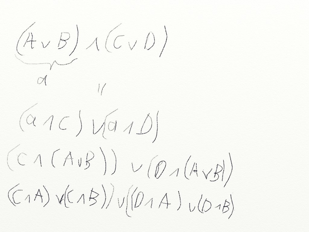

Wie komme ich von ((A oder F) und (B oder F)) und ((c oder D) und (e oder C)) zu (A∧B∧C)∨(A∧B∧D∧E)∨(C∧F)∨(F∧D∧E) Beide Aussagen sind definitiv äquivalent

Hallo, Klaus S. schrieb: > Wie komme ich von > > ((A oder F) und (B oder F)) und ((c oder D) und (e oder C)) > > zu > > (A∧B∧C)∨(A∧B∧D∧E)∨(C∧F)∨(F∧D∧E) > > Beide Aussagen sind definitiv äquivalent ((A oder F) und (B oder F)) und ((C oder D) und (E oder C)) = (wegen Distributivgesetze) =( ((A und B) oder F) und ((D und E) oder C))= (wegen mehrmaliger Anwendung der Distributivgesetze (Aussagenlogik.jpg)) =( ((A und B) und (D und E)) oder ((A und B) und C) oder ((F und (D und E)) oder (F und C)) MfG egonotto
