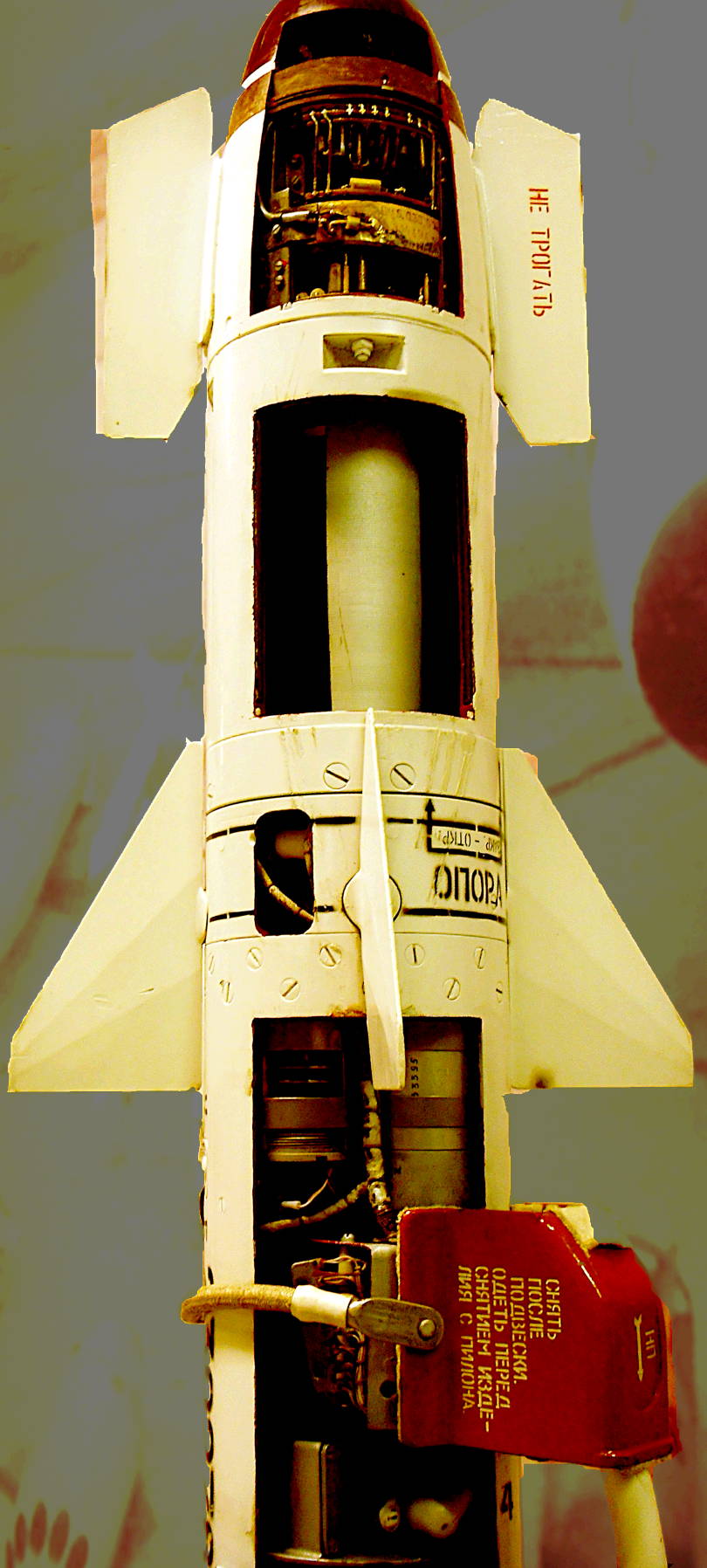

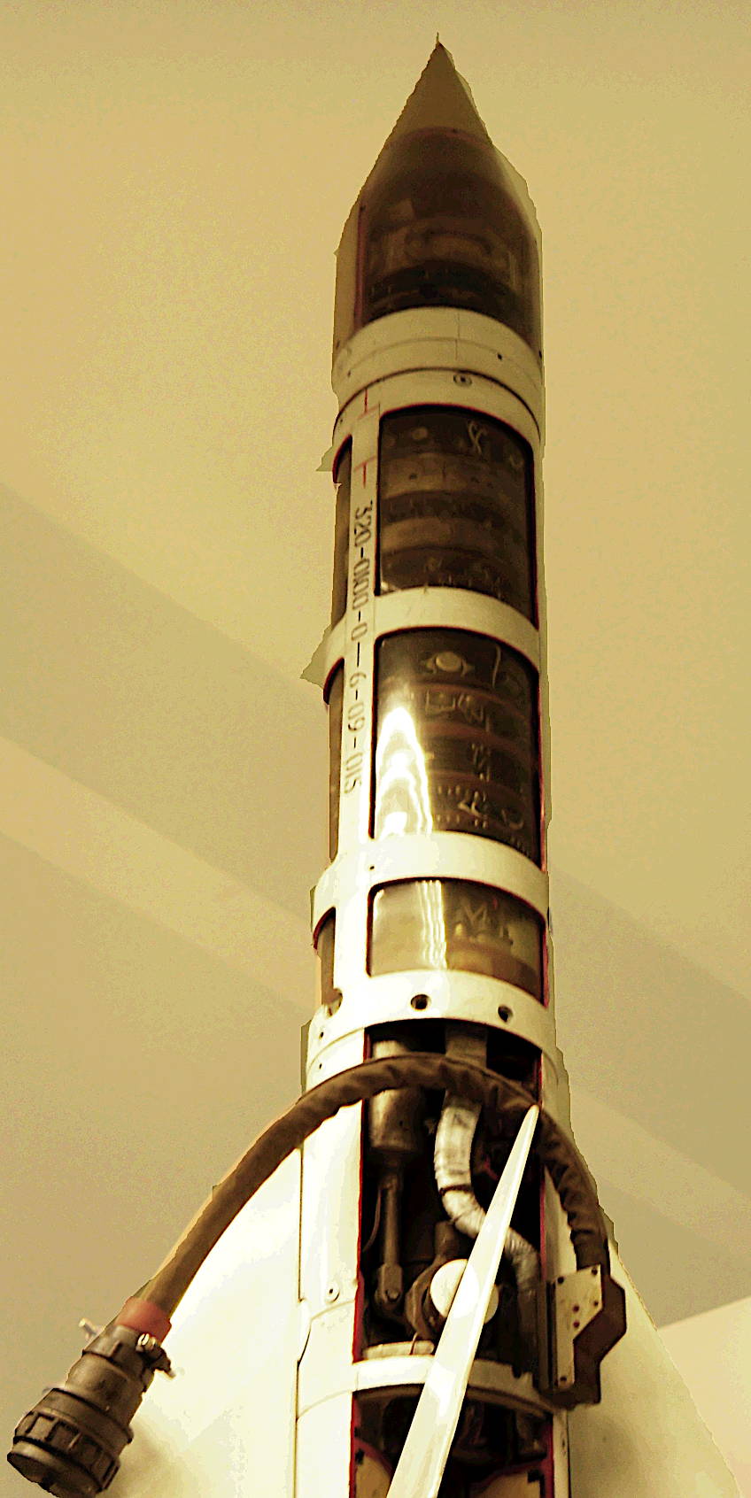

Es gibt auch russische Nachbauten der Sidewinder, Wympel R3, mit Fotos
der Elektronik/Mechanik in der Wikipedia:
https://de.wikipedia.org/wiki/Wympel_R-3#/media/Datei:AA-2_seeker.jpg
Im Museum der Luftwaffe in Berlin-Gatow sind auch einige
Funktions-modelle russischer Luft-Luft-Rakten ausgestellt. Anbei zwei,
leider suboptimale, Fotos aus dem Museum. Man sieht deutlich, das alles
mit diskreten Bauteilen und vie Mechanik realisiert wurde.

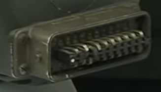

von Bernd (Gast)
Wühlhase schrieb:
> https://www.youtube.com/watch?v=Wj2QVgfyXik
Sehr aufschlussreich!
Weiß jemand, was das für Stecker sind, die die Firma Anschütz & Co da
verbaut hat?
Bernd schrieb:
> verbaut hat?
Wenn Du die breiten mit dem Verriegelungsbügel meinst:
Harting hat bspw. die HAN-Reihe. Sehr schönes, flexibles Stecksystem,
für rauhe Betriebsbedingungen:
https://www.harting.com/DE/de/industrie-steckverbinder-han#Han%C2%AE-Baureihen
Zwei davon sind seit 30 Jahren am Werkezeugrevolver unserer CNC verbaut,
also ständig Bewegung, Kühlmittel, Späne. Hat die alles nicht
interessiert. Von außen waren die komplett verkrustet, innen wie neu.
Auch die Dichtgummis - wie bei neuen Steckern.
Kosten leider auch "etwas" mehr ... :-O
von Volker S. (sjv)
>> verbaut hat?
Herr Harting soll Chefkonstrukteur bei einem der Steckverbinder
Lieferanten für die Luftwaffe gewesen sein, die Firman soll in Schlesien
gewesen sein. Habe allerdings keine Quelle dafür, halte das aber für
glaubhaft.

von Fpgakuechle K. (Gast)
> gewesen sein.
Der Gründer Wilhelm Harting lebte etwa von 1909 bis 1962, die Firma
wurde am 1.09.1945 eingetragen.
Vorher arbeitete Harting als Produktionsleiter in Berlin. Dort wurden
Steckverbinder, wie auch in Flugzeugen eingesetzt, gefertigt:
https://www.elektrotechnik.vogel.de/meilenstein-der-automation-wenn-pioniergeist-verbindet-a-794425/
Also bis auf Schlesien passt es ganz gut.
Beitrag #6684404 wurde von einem Moderator gelöscht.
von Bernd (Gast)
Ja, Harting könnte passen. Für die HAN-Serie sind aber scheinbar nur
runde Kontakte verfügbar. Das hier sieht ja eher nach 'edge connector'
aus.
Naja, da man die Teile der V2 hier wohl kaum auf dem Flohmarkt findet,
brauche ich das passende Gegenstück nicht wirklich. Ich finde es nur
immer wieder faszinierend, wie alt manche Dinge schon sind.
Z.B. sieht das Schriftfeld auf den Plänen aus, wie nach DIN 6771 von
1970. Offensichtlich gab es da schon ähnliche Vorgängernormen...
von Roland E. (roland0815)
Volker S. schrieb:
>>> verbaut hat?
> glaubhaft.
In Wernigerode ist ein Bf109 und ein FW190 Cockpit ausgestellt. Dort
sind original bereits die kleinen Brüder der HAN-Stecker verbaut. Mit
Logo. Fast alle heute noch bei Harting/Odu/Siemens gebräuchlichen
Industriestecker stammen von Serien ab, die in den 1930ern begonnen
haben. ZT gibts die noch heute zu kaufen. Daher gabs für viele der
Stecker auf in der DDR kompatible/baugleiche Serien.
