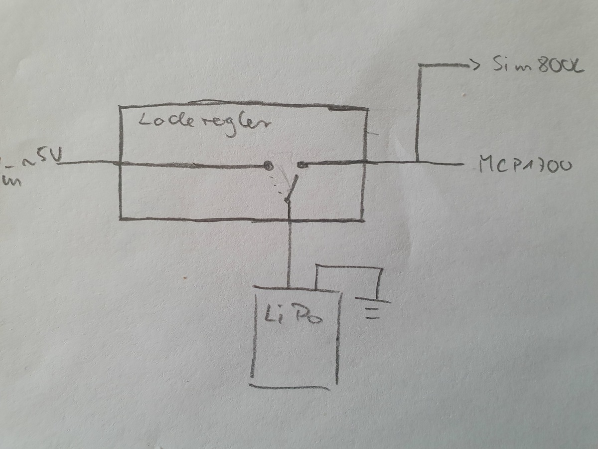

von Markus R. (marom)
das verstehe ich. mach ich heute mittag
edit: oder doch gleich...
Habe die Schaltung mal skizziert. Dass da ein paar Kondensatoren rund um
den MCP1702 fehlen ist klar.  Hoffe, das ist jetzt so verständlicher.
von STK500-Besitzer (Gast)
So,  nach dem erten Kaffee ist man doch wacher.
Einfache Variante:
Du könntest die Versorgung des SIM-Moduls mit Hilfe eines Relais
trennen, das die Leitung beimn Vorhandensein der Ladespannung öffnet
(Normally closed).
Beim Laden sollte ja genug "Saft" vorhanden sein, das Relais auch noch
zu treiben.
Das hätte ich gerne.  Also praktisch eine "umschaltung" zw. Laden und
Last

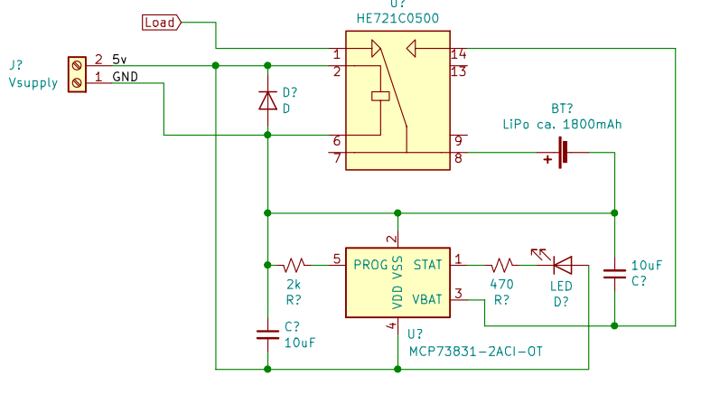

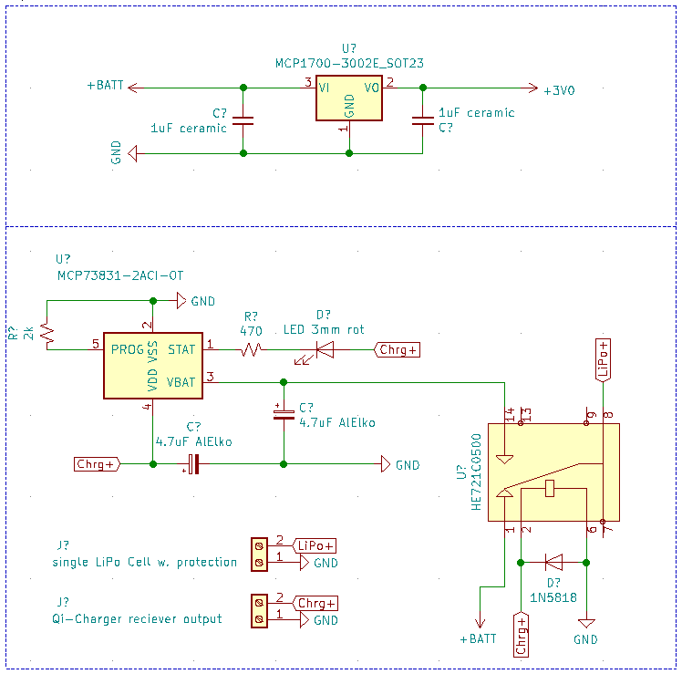

anbei noch ein Schaltplan. Teile sind bestellt, wenn es funktioniert,
melde ich mich nochmal. Vielleicht hilft es noch jemand anderes.
Der MCP73831 wird übrigens auch hier
(https://learn.adafruit.com/adafruit-microlipo-and-minilipo-battery-chargers/overview)
genutzt und ist gut zu bekommen, günstig und noch gerade so zu löten.
Viele Grüße,
Markus

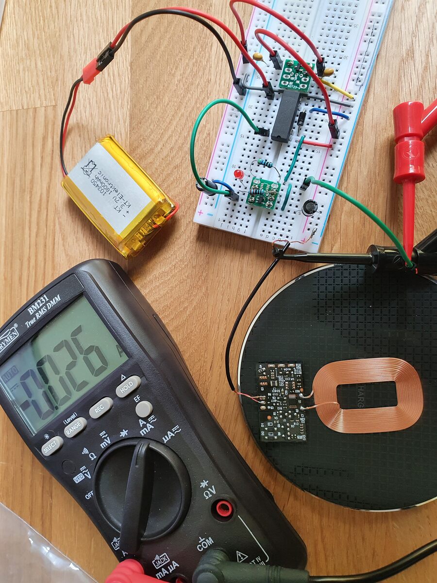

hier noch der fertige Schaltplan, der nun auch getestet ist. Die rote
LED leuchtet beim Laden, wenn fertig geladen ist, ist die LED aus.
Über Verbesserungsvorschläge freue ich mich natürlich immer.
Die 26mA auf dem Multimeter sind vom Reed-Relais, aber natürlich nur
während die Spule auf der Qi-Station liegt.
Achso: auf dem Streckbrett habe ich nicht 2k, sondern 2.2k gesteckt.
Viele Grüße,
