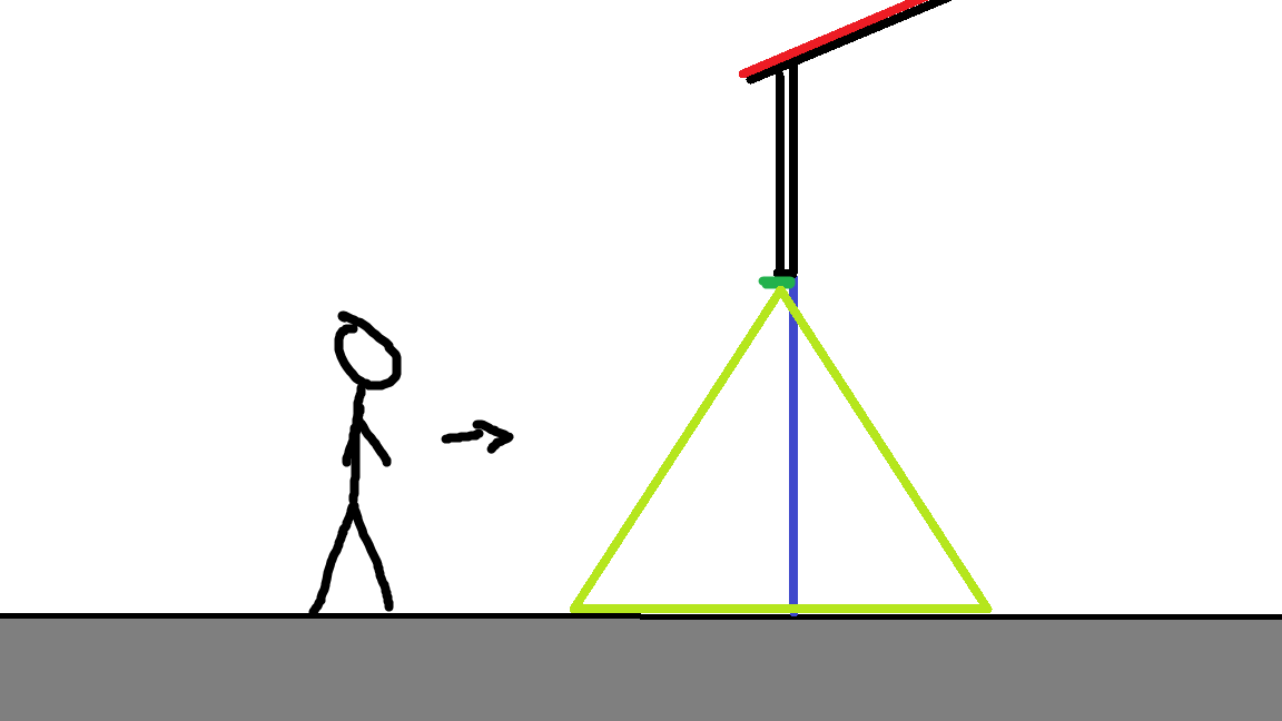

Hey zusammen, ich möchte gerne mit einem Bewegungssensor einen Motor ansteuern, der mir mein Fliegengitter zur Seite schiebt, damit ich von meiner Terrasse mit vollen Händen ins Haus kann, ohne mich verrenken zu müssen. Andersrum möchte ich auch, dass sich das Fliegengitter verschiebt wenn ich vom Haus nach draußen gehe. Ich hatte bereits den RCWL0516-Sensor getestet und war damit überhaupt nicht zufrieden. Die Ausschlags-Signale erschienen mir eher zufällig, als dass sie sich für mein Projekt nutzen ließen. Daher meine Frage: Kennt ihr geeignete Sensoren, die einen geeigneten Detektionskegel (siehe Skizze) aufweisen? Sie sollten auch eine Bewegung durch Fensterglas erkennen. Viele Grüße Simon
Was spricht dagegen einfach zwei hc-sr501 zu verwenden? So teuer sind die nicht als das es bei so einem Projekt ins Gewicht fallen wird.

Durch Glas, eher nicht so gut, da wird es kompliziert und teuer. IR-Bewegungsmelder funktionieren nicht durch Glas.
Montiere zwei Ultraschall Sensoren 50cm oberhalb des Durchgangs. Einen außen und einen innen. Ich hatte einen HC-SR04 monatelang mit einem Summer erprobt und war mit dem Ergebnis sehr zufrieden. http://stefanfrings.de/hc-sr04/index.html

Hannes J. schrieb: > Quetschgefahr > Dann bleiben immer noch ein paar Gefahren Dir ist schon klar, wie "stabil" so ein Fliegengitter ist? Mit einer richtigen Stahltür sollte man die nicht gleichstellen. Die einzige wirkliche Gefahr an so einem Ding ist, dass es von selbst auseinanderfällt und die herunterfallenden Teile jemanden verletzen. Oliver S. schrieb: > Was spricht dagegen einfach zwei hc-sr501 zu verwenden? Ich würde auch einfach 2 Ultraschallsensoren nehmen. Georg schrieb: > Informiere dich mal über Katzenklappen, das ist wesentlich sicherer, > wenn man solche nimmt die fremde Katzen draussen halten. Dir ist der Unterschied zwischen "Fliegen" und "Katzen" aber schon bekannt? Welchen Vorteil könnte man bei der Aufgabenstellung hier von einer selektiven Katzenklappe ziehen?
