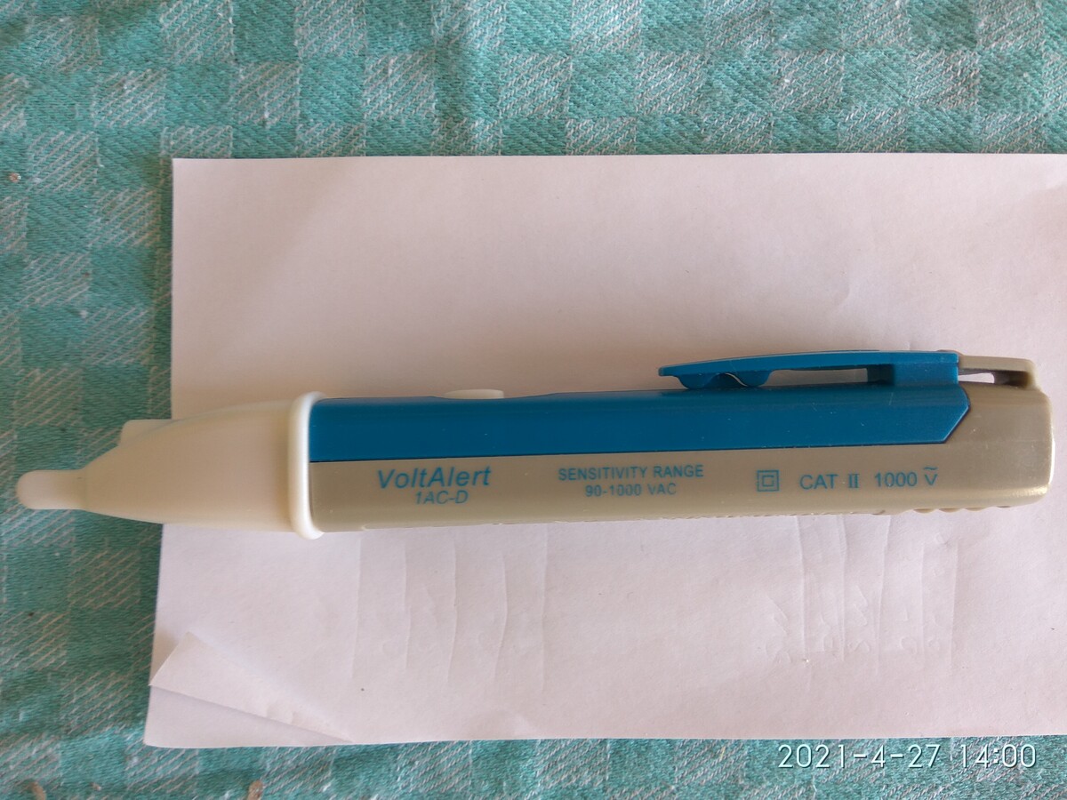

Was mich heute verwirrt hat ist, dass mein berührungsloser
Spannungsprüfer, der sonst bei spannungsführenden Drähten sicher gepiept
hat, nur zwei Phasen am E-Herd erkannt hat.
Die dritte Phase, L1 habe ich dann zum Zähler zurück verfolgt und dort
zeigte er selbst an der Schiene von L1 keine Spannung an.
Die Überprüfung mit dem Duspol machte mir dann klar, dass es am
Prüfstift liegt.
Aber wie kann das sein, dass nur eine von 3 Phasen nicht erkannt wird?
Am besten ich trete das Teil sofort in den Eimer. War halt so bequem,
sich darauf zu verlassen.
Ab heute nur noch Duspol oder Multimeter.
Gruß Udo

von Udo B. (freiheitsstern)
Die Spannungen von L1 zu N und PE waren unauffällig glaube 235 V gesehen
zu haben.
Der Prüfstift, ein Billigteil ist so was ähnliches:
 https://www.ebay.de/itm/384056041647?hash=item596b8620af:g:DdgAAOSwQrVgWui1

von Matthias L. (limbachnet)
Das neumodische Teil heißt mit hiesigem Vertrieb "Testboy". Zeigt im
Vergleich zum klassischen Lügenstift auch durch die Isolierung hindurch
die spannungsführende Ader an.
Habe heute mit dem Lügenstift und dem Multimeter nachgemessen.
Die Spannungen aller 3 Phasen gegenüber N und PE betrugen laut
Multimeter 235 V.
Der "Lügenstift" zeigte alle 3 Phasen sicher an.
Der Testboy wiederum nur 2 Phasen.
Übrigens hatte ich mich wie ich schon am Anfang geschrieben habe, eben
nicht nur auf den Testboy verlassen, sondern mit dem Duspol
nachgemessen.
Sonst hätte ich ja gar keine Ungereimtheiten bemerkt.

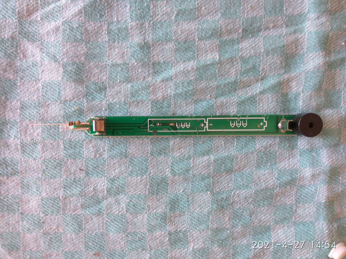

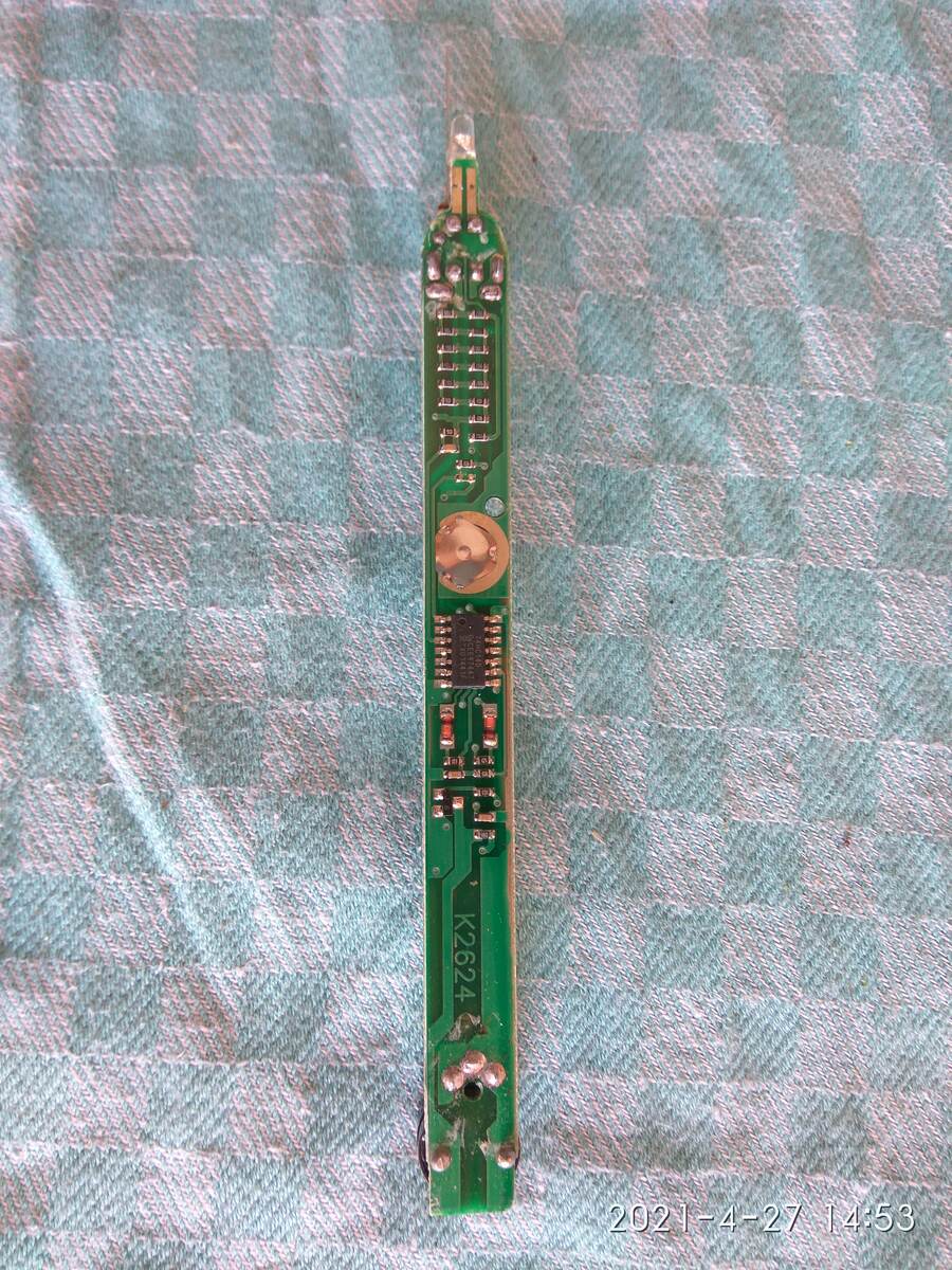

Heute habe ich mal am Zählerkasten alle Sicherungszu- und abgänge
gemessen und der Testboy (berührungslos) hat mal alle drei, dann auch
wieder nur zwei oder eine Phase angezeigt. Damit dürfte die Sache
eindeutig auf die Tesboy ungenauigkeit zurück zu führen sein.
Anbei habe ich Fotos vom Testboy eingefügt
Viele Dank für eure nette Hilfe.

von Andre (Gast)
Sehr interessante Schaltung! Scheint ungefähr das hier zu sein:
https://www.avrfreaks.net/forum/non-contact-voltage-detector
Könnte es da in dieser simplen Schaltung einen Grenzfall geben, wo z.B.
durch Oberwellen der Detektor blockiert wird?
Hast du auf L1 verdächtige Geräte, z.B. Wechselrichter, Schaltnetzteile,
LED Beleuchtung, ...?

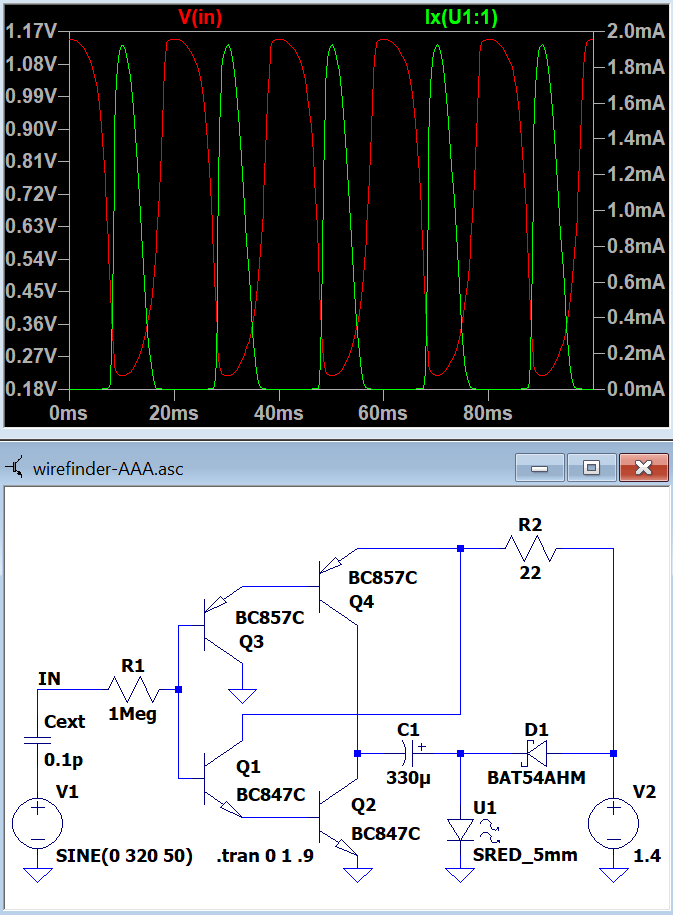

von Helge (Gast)
In dem Ding ist mehr Zeugs drin als ich erwartete. Bekannter hat sich
einen 2€ Billigtester geholt, der erstaunlich empfindlich ist: in ca
10mm Entfernung von spannungführendem Leiter leuchtets schon etwas. Da
war kaum was drin, 4 Transistoren, Vogelfutter, Elko, 1 AAA-Zelle.
Schaltung rausgezeichnet. Als Koppelkapazität durch Plastik und Luft mal
0,1pF angenommen, analysiert.
Andre schrieb:
Bestimmt etliche LED-Lampen, Netzteile von PCs usw. Leider alles Geräte
mit mächtig viel Störstrahlung. Wenn Sohnemann im 1. OG sein Handy ans
Netzteil hängt, empfängt das DAB+ Radio unten in der Küche keinen Sender
