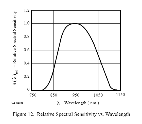

von Wolfgang (Gast)
Thomas schrieb:
> Das ist fast egal. Wellenlänge, Strom usw. sind fast Standard.
Nur gibt es verschiedene Standards - 850nm, 880nm, 960nm, ...
Bspw. hat ein TSOP48xx sein Maximum der Empfindlichkeit bei etwa 960nm,
bei 850nm nur noch 10% davon.

von Thomas (Gast)
Stimmt. Aber schau dir an was aktuell so verbaut wird.

von H. H. (Gast)
Thomas schrieb:
> Mit 880 nm machst du nichts falsch. Quasistandard bei FB.
Nö, 940nm, siehe Datenblatt des TSOP17xx.
von Thomas (Gast)
Aha, der TSOP17xx definiert den Standard.
Du willst nur streiten.
Thomas schrieb:
> Es geht nicht um Reichweitenrekorde.
von Gerald K. (geku)
Thomas schrieb:
> Das ist fast egal. Wellenlänge, Strom usw. sind fast Standard. Nur die
> Bauform muss passen...
Vorsicht es gibt Infrarot-LEDs mit unterschiedlichen Wellenlängen.
>>IR-LEDs werden mit einer Wellenlänge von 840 nm, 850 nm, 875 nm, 880 nm, 885 nm,
890 nm, 940 nm und 950 nm hergestellt. Dabei hat die auf Aluminiumgalliumarsenid
basierende 940-nm-Version niedrigere Herstellungskosten und ist wegen des
Einsatzes in IR-Fernbedienungen weit verbreitet.<< Quelle:
https://de.wikipedia.org/wiki/Infrarot-LED
von H. H. (Gast)
Thomas schrieb:
Kann man so sagen.
Das kommt dir nur so vor, weil du keine Ahnung davon hast.
von Thomas (Gast)
Wenn du meinst.
Eine 880 nm Diode steuert den genannten TSOP17xx nicht an?
Du hast keine Ahnung.
Die Wellenlängenstreuung bei IR LEDs ist dir bekannt?
Egal, mach dich weiter wichtig. Im Forum reicht es.

https://www.mikrocontroller.net/attachment/502971/TSOP17xx.png

von Thomas (Gast)
H. H. schrieb:
> Ist längst passiert.
Nein. Aber du bist mir zu dumm.
Jeder der das Diagramm versteht kann die Sensitivität bei 880 nm
beurteilen.
Du schaffst es nicht.
von H. H. (Gast)
Thomas schrieb:
> beurteilen.
Geh gleich morgen zu deinem Psychotherapeuten!

Ein Psychotherapeut kann mir sagen warum du keine Diagramme auswerten
und verstehen kannst?
Interessant, aber warum soll ich Geld investieren um dir zu helfen?
Sag uns doch einfach wie die Sensitivität einer TSOP17xx bei 880 nm ist!
Hm, schwer oder?
von H. H. (Gast)
> Hm, schwer oder?
Zu schwer für dich, ganz offensichtlich.
