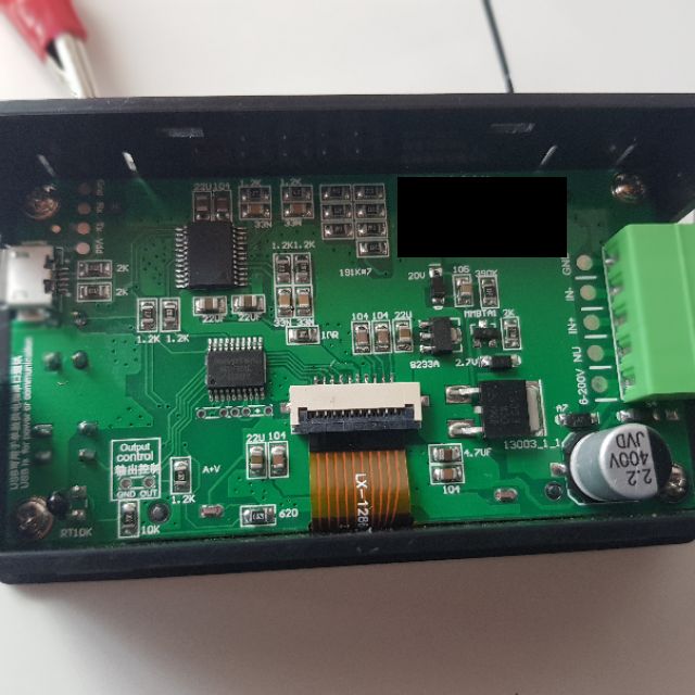

Hallo, ich habe hier eine Strom/Spannungsmessplatine die am 100mAh erstaunlich genau in BEIDE Richtungen messen kann bis 200A bzw sogar 500A Es ist ein Chinesischer Controller verbaut den ich leider nicht entziffern kann von nuvoton(irgend ein Arm) Das größere der beiden ICs muss der Strommessung dienen(über einen externen Shunt) Leider wurde es unkenntlich gemacht. Gemessen wird angeblich mit 22 Bit Ich weiß nur nicht ob das IC 22 Bit hat oder der Controller, vermutlich dieses spezielle IC. Hat jemand eine IDee um was es sich handeln könnte? Interessant ist halt das es ohne galvanische Trennung in BEIDE Richtungen so hohe Ströme messen kann so genau ohne das ich ein OP Amp sehen würde oder so
Also über einen externen Shunt können viele ICs sehr hohe Ströme recht genau messen. Schau dir mal die INA Typen an, z.B. INA226.
interessant auch, das er von 8-200V funktioniert, der verbaute Spannungsregler 7133 aber kaum über 26V geht?
Peter tr. schrieb: > interessant auch, das er von 8-200V funktioniert, der verbaute > Spannungsregler 7133 aber kaum über 26V geht? Wenn es nur um Strom geht spielt die Spannung keine große Rolle. Weil der IC nur die Spannungsdifferenz über dem Shunt sieht. Das beißt sich dann aber wieder mit dem "nicht galvanisch getrennt". Ich glaube allerdings nicht dass du da ein Wunderding vor dir hast. Die Schaltung scheint anders zu funktionieren als hier skizziert.
Zumal das Bild grottig ist.. 1. Unter + Oberseite 2. Keine Schwarzen Kästchen malen.. 3. Von den Interessanten teilen klare und lesbare Bilder"!!
Peter tr. schrieb: > interessant auch, das er von 8-200V funktioniert, der verbaute > Spannungsregler 7133 aber kaum über 26V geht? da sitzt ein 13003 (NPN Transistor) + 20V Zener auf der Platine, der verheizt als simpler Vorregler den Rest. mehr als ein paar mA braucht der uC kaum.
das hatte ich vermutet und ja das mit dem 13003 stimmt;-) Hast du auch eine Idee zur Strommessung?
Scheint ein GC97 zu sein. https://de.aliexpress.com/item/4000055570229.html?albpd=de4000055570229&acnt=494-037-6276&aff_platform=aaf&albpg=539263010115&netw=u&albcp=12554800262&pvid=8428b80c-f96c-4a43-9963-2a1011f87cf7&sk=UneMJZVf&scm=1007.23534.124736.0&trgt=539263010115&terminal_id=171b2aff3ad649ccb13f90df48e659e2&needSmbHouyi=false&albbt=Google_7_shopping&src=google&crea=de4000055570229&aff_fcid=d8a6dbedf589480983e4cbeedf5c86fb-1619470757901-03798-UneMJZVf&gclid=EAIaIQobChMIn-2h0-ac8AIVEc93Ch0LXQ79EAQYASABEgJ4ePD_BwE&albag=127990761348&aff_fsk=UneMJZVf&albch=shopping&albagn=888888&isSmbAutoCall=false&aff_trace_key=d8a6dbedf589480983e4cbeedf5c86fb-1619470757901-03798-UneMJZVf&rmsg=do_not_replacement&device=c&gclsrc=aw.ds https://www.dennisxl.com/products/gc97-dc-8-200v-20a-30a-50a-100a-150a-200a-300a-voltmeter-ammeter-car-battery-tester-coulometer-capacity-electricity-voltage-power-meter-monitor_1562586?variant=34172277358728?utm_source=google&utm_medium=cpc&utm_campaign=gss&gclid=EAIaIQobChMIn-2h0-ac8AIVEc93Ch0LXQ79EAQYAiABEgJHQfD_BwE
