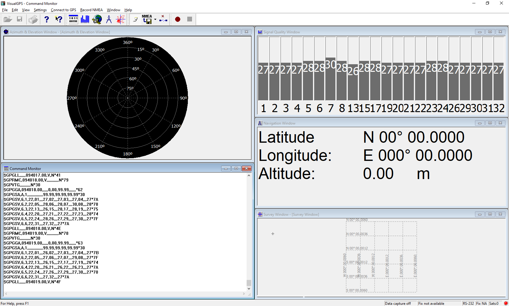

Hi, ich habe je ein µ-Blox Modul bekommen: Neo 6 und Neo 7 von China-eBay. Z.B. https://www.ebay.de/itm/164489952652 und https://www.ebay.de/itm/141880479017. Leider fangen die Module kein Fix. Ich habe sie mehrere Nächte auf dem Dachboden betrieben und am WE auch draußen im Garten für einige Stunden, bis der Laptop-Akku alle war. Selbst mein uraltes Garmin II hatte nach spätestens 30 Minuten nen Fix. Die Fernspeisung der Antennen habe ich mit 3,3 V gemessen und auch die Antennen gegeneinander getauscht. Leider keine Abhilfe. Aktuell habe ich das Neo7 auf die Fensterscheibe geklebt (keine Beschichtung) mit freier Sicht von SE bis SW und lasse es seit 2 h laufen aber immer noch kein Fix. Ich sehe zwar "sehr viele" Sats im SNR-Diagramm, die aber nicht gelockt sind. Die Uhrzeit im RMC-Datensatz ist mit aktuell 0940UTC plausibel, allerdings kein Datum. Was könnte die Usache sein? Schlechtes Fake? Schrott/Ausschuss? Alte Firmware, die mit dem 1023-Week-Rollover nicht klar kommt? Oder gibt es für diese Module sogar ein Geoblocking, wie bei Handies/SIM-Karten, dass diese erst auf asiatischem Gebiet in Betrieb genommen werden müssen, bevor sie auf der restlichen Welt funktionieren? Ratlose Grüße, Marek P.S. Beim Neo 7 leuchtet die rote LED dauerhaft und zeigt, dass das Modul sucht. Beim Neo 6 ist die LED sogar komplett aus.

Mahlzeit, danke für die Schnellen Antworten. Ich habe zwischenzeitlich die Abschirmung von der Antenne abgelötet und den Durchgang von Masse und Signalleitung verifiziert. Alles OK. Habe mir u-center 21.02 installiert, erhalte aber prinzipiell die gleichen, leeren NMEA-Sätze wie unter VisualGPS. Viele Sats angeblich in Sicht, aber kein Lock. Mittlerweile wird auch nicht mal die UTC in GPRMC angezeigt :-( Ich habe mal das Batteriechen (oder ist es wirklich ein Akku) vermessen: 2,92 V. Ein bisschen wenig für eine Li-Zelle (Zum Verglich: Eine frische CR2032 in der Verpackung hat 3,3 V). Aber deswegen darf doch der Empfang nicht ausfallen! Das Senden von "Hot/Warm/Cold Start" scheint wirkungslos. Ich sehe gerade, das Neo7-Modul hat zwei LEDs: Eine Power-LED, die natürlich sofort an ist, wenn Vcc da ist und die Status-LED, die leuchten soll, wenn Daten empfangen werden und blinken, wenn ein Fix vorhanden ist. Meine ist ganz aus. Anbei noch die Boot-Message nach dem Einschalten (5 Vcc):
1 | ??:??:?? $GPTXT,01,01,02,u-blox ag - www.u-blox.com*50 |
2 | ??:??:?? $GPTXT,01,01,02,HW UBX-G70xx 00070000 *77 |
3 | ??:??:?? $GPTXT,01,01,02,ROM CORE 1.00 (59842) Jun 27 2012 17:43:52*59 |
4 | ??:??:?? $GPTXT,01,01,02,PROTVER 14.00*1E |
5 | ??:??:?? $GPTXT,01,01,02,ANTSUPERV=AC SD PDoS SR*20 |
6 | ??:??:?? $GPTXT,01,01,02,ANTSTATUS=DONTKNOW*33 |
7 | ??:??:?? $GPTXT,01,01,02,LLC FFFFFFFF-FFFFFFFD-FFFFFFFF-FFFFFFFF-FFFFFFFD*2E |
8 | ??:??:?? $GPRMC,,V,,,,,,,,,,N*53 |
9 | ??:??:?? $GPVTG,,,,,,,,,N*30 |
10 | ??:??:?? $GPGGA,,,,,,0,00,99.99,,,,,,*48 |
11 | ??:??:?? $GPGSA,A,1,,,,,,,,,,,,,99.99,99.99,99.99*30 |
12 | ??:??:?? $GPGLL,,,,,,V,N*64 |
13 | ??:??:?? $GPTXT,01,01,02,ANTSTATUS=INIT*25 |
14 | ??:??:?? $GPRMC,,V,,,,,,,,,,N*53 |
15 | ??:??:?? $GPVTG,,,,,,,,,N*30 |
16 | ??:??:?? $GPGGA,,,,,,0,00,99.99,,,,,,*48 |
17 | ??:??:?? $GPGSA,A,1,,,,,,,,,,,,,99.99,99.99,99.99*30 |
18 | ??:??:?? $GPGSV,3,1,11,03,,,26,06,,,25,13,,,24,18,,,27*75 |
19 | ??:??:?? $GPGSV,3,2,11,27,,,25,30,,,27,31,,,28,32,,,23*74 |
20 | ??:??:?? $GPGSV,3,3,11,33,,,27,37,,,28,39,,,27*7D |
21 | ??:??:?? $GPGLL,,,,,,V,N*64 |
22 | ??:??:?? $GPTXT,01,01,02,ANTSTATUS=OK*3B |
23 | ??:??:?? $GPRMC,,V,,,,,,,,,,N*53 |
24 | ??:??:?? $GPVTG,,,,,,,,,N*30 |
25 | ??:??:?? $GPGGA,,,,,,0,00,99.99,,,,,,*48 |
26 | ??:??:?? $GPGSA,A,1,,,,,,,,,,,,,99.99,99.99,99.99*30 |
27 | ??:??:?? $GPGSV,6,1,22,01,,,32,02,,,32,03,,,32,04,,,31*79 |
28 | ??:??:?? $GPGSV,6,2,22,05,,,34,06,,,32,07,,,32,08,,,33*76 |
29 | ??:??:?? $GPGSV,6,3,22,09,,,31,10,,,34,11,,,31,13,,,30*72 |
30 | ??:??:?? $GPGSV,6,4,22,18,,,34,20,,,31,27,,,33,28,,,33*7A |
31 | ??:??:?? $GPGSV,6,5,22,30,,,30,31,,,29,32,,,30,33,,,33*71 |
32 | ??:??:?? $GPGSV,6,6,22,37,,,35,39,,,36*74 |
33 | ??:??:?? $GPGLL,,,,,,V,N*64 |
Die Firmware ist von 2012. Der letzte Week-1023-Rollver war 2019 [1]. Könnte es damit was zu tun haben? Ich kann mir sonst nich vorstellen, warum zwei unterschiedliche Modulgenerationen keinen Fix bekommen. Beste Grüße, Marek [1] https://en.wikipedia.org/wiki/GPS_Week_Number_Rollover

Ich habe genau die gleichen. Es sind Fakes, d.h. das eine ist ein Neo 5. Da ist nur der Aufkleber geändert worden. 2012 ist uralt Firmware. Ansonsten aber funktionieren sie einwandfrei, brauchen aber viel Strom, ca 70-90mA und 150mA beim Suchen. Jedoch sind viele Funktionen über u-center nicht erreichbar. z.b. ist bei keinem dieser Module der Stromspar Mode erreichbar, weil der festverdrahtet ist auf Dauernd-An. Da kannste machen was du willst, das geht nicht. Auch bei den Beitian nicht. Mit der kleinen Antenne kriege ich auch keinen Fix. Du solltest lieber Beitian 280 oder 880 nehmen, die sind zwar teurer (25 Euro) aber dafür 100% kompatibel mit ublox und haben ein E2PROM drauf für das Backup. Ich nutze die auch in meinem Logger und programmiere die über die U-CFG Schnittstelle on-the-fly. Haben sogar im Wohnzimmer Empfang durch die Decke. Die rote LED zeigt nur, dass beim RMC das "A" da ist, also ein Fix, Heisst aber noch lange nicht, dass die Datenfelder alle voll sind. Das dauert einiges länger.
BlaBla schrieb: > Marek N. schrieb: >> Ebay-Artikel Nr. 164489952652 > > Dieses Teil habe ich übrigens auch. Meiner läuft mit 5V. Ist ein Neo-5, was umgelabelt wurde. Bin auch drauf reingefallen. Für Batterieanwendungen total witzlos, das Ding wird sogar warm im Betrieb.
