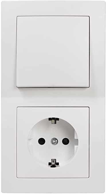

von Kalli R. (Gast)
Mach mich mal auf die Suche nach der Verteilerdose.
Birne hatte 100 Watt !
Unter dem Schalter ist noch ne Steckdose. Die hat brav 220 Volt
von Udo S. (urschmitt)
So schwer ist es doch nicht wenn du dich eh an 230V traust.
War deine Messung parallel zur funktionierenden Glühlampe? Oder hast du
hochohmig bei abgeklemmter Lampe gemessen? Dann kannst du die 20V
vergessen, das war irgendwas irgendwie an eine offene Leitung
eingekoppelt.
Jede Woche wieder: In der Installation misst man Spannung mit dem Duspol
und zwar belastet.
Wenn du sicher Spannung bis zum Schalter hast (Steckdose unter Schalter)
dann arbeite dich von da aus zur Lampe vor. Ist ja nicht mnehr viel.
Bevor du in Verteilerdosen fasst oder irgendwas klemmen willst schalte
alles spannungfrei, PRÜFE die Spannungsfreiheit und SICHERE gegen
unbeabsichtigtes Wiedereinschalten.
Heisse Kandidaten sind Klemmungen in Abzweigdosen und am Schalter
selbst. Oder Dübel und Schrauben die in eine Leitung gebohrt wurden und
diese fast getrennt haben.
Und wenn ihr eh renoviert, dann schmeisst das 50+ Jahre alte Gelump
komplett raus und machts ordentlich.

von Micha (Gast)
Die üblichen verdächtigen der Reihe nach:
Klemmen am Schalter (eigentlich zu neu nach Bild)
Klemmen in Abzweigdose (alte, nie nachgezogene Dosenklemmen...)
Drahtbruch, da wo die Leitung aus der Decke kommt (tippe hier auf N)
