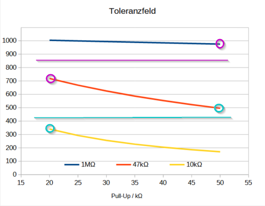

Wenn bei einem ATmega328 laut Datenblatt der Wert für den interne
Pull-Up zwischen 20kΩ und 50kΩ liegt und die Pull-Downs an den Tastern
Werte von 10kΩ und 47kΩ haben sollen, wird man Schwellwerte zur
Unterscheidung offen- Taster1-Taster2 eher bei 850 und 420 hinlegen.
Sonst geht das gleich wieder schief.

Gut, dass Du es gerechnet hast, ich rechne gleich mal nach:
491..716 / 170..340, da sind wir uns einig, wenn der interne 50..20k
streut. Zwar nicht toll, aber sollte sich beherrschen lassen.
Beide Knöpfe komme ich auf 143..298, wäre also nicht auswertbar.
Wie gesagt: Ich würde einen externen R nachsetzen, dann wird das
zuverlässiger.
