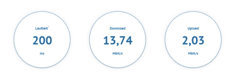

So sieht es in der südlichen Wetterau aus, wenn man nur die Telekomiker
als Anbieter hat, die kein Interesse haben, Kabel zu erneuern, sondern
immer mehr Haushalte dranhängen.
Na da passt ja dein Nick dazu...
Das ist echt mies, mein Beileid.

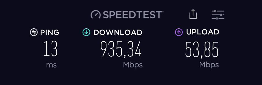

Zum Kabel (Cat sonstwas):
Die Diskussion um die Kabelkategorien kann man sich sparen.
Wenn es nicht um extrem lange Leitungen dreht, tun´s auch die billigsten
Kabel bei Gbit noch.
Ich habe hier eine sehr gemischte Umgebung, aber selbst die ältesten
Kabel tuns noch....bis Gbit.

von Andre (Gast)
Phasenschieber S. schrieb:
> bis Gbit.
Aber irgendwie nur in eine Richtung, die andere Richtung reicht ja
gerade mal für die ACKs... Die Leitung ist definitiv kaputt und
untauglich, außer man will beim Speedtest irgendwie angeben.
von Phasenschieber S. (Gast)
Ja, das ist eine Einbahnstraße!
In die Gegenrichtung dürfen nur Fahrradfahrer.

von Hoorst (Gast)
Andre schrieb:
> Die Leitung ist definitiv kaputt und untauglich
Der übliche Kabelschrott.

von Jemand (Gast)
Das gleiche "Bild" wie bei mir, vor Jahren hatte ich mal über 17 MBit am
gleichen Anschluss u. Ort.
Wenn da die Nachbarn alle aufstocken auf VDSL dann wird halt im VzK der
Störpegel höher oder die Bandbreite am ADSL-Port geringer ggü.den super
schnellen u. teureren Anschlüssen.
Alles nur Mathe u. Physik, da lässt sich nicht viel ändern u. hat gar
nichts mit alten Kabeln zu tun.
Außer du steigst auf GF/LWL um, wenn du die nötige Kohle dazu einmalig
u. dauernd hast.
Nur das TAL-Netz im Boden wegen schlechter Werte wird niemand erneuern,
weil es danach das gleiche Drama wieder wäre.
Die Neu-Ausbaugebiete vor 2000 sind alle mit dünneren Leitungen gebaut
wurden, da wurde dann bis runter auf 0,35 mm wegen Kostensparen verlegt.
>> bis Gbit.
Vodafone-Koax oder M-Net-Standard. Und die ACKs gehen
Erfahrungsberichten nach selbst bei weniger als 10 MBit/s Upload noch
bequem durch.
