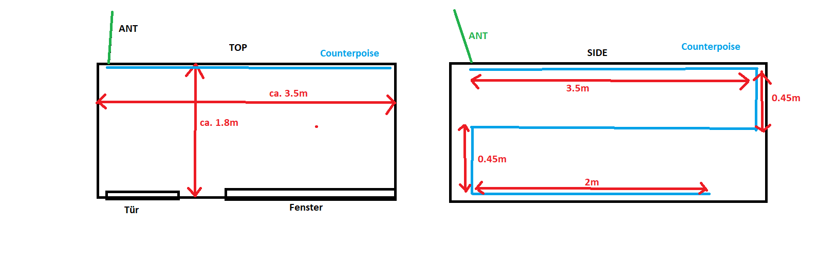

Das Schockrisiko ist eher unwarscheinlich aber kann eine Counterpoise so in einer S Form sein oder muss diese ganz gerade sein? Und nach meinem verständniss muss diese ja nicht mit Erde verbunden werden oder doch?
qwerty schrieb: > kann eine Counterpoise so in einer S Form sein oder muss diese ganz > gerade sein? Du kannst es auch zur Spule um einen Holzstäbchen wickeln. Die Form ist erst mal relativ unkritisch, ob nun S Form, Z Form... qwerty schrieb: > Und nach meinem verständniss muss diese ja nicht mit Erde verbunden > werden oder doch? Muss nicht, kann aber. Willst du nur empfangen oder auch senden?
qwerty schrieb: > Ich will auch senden damit. Dann ist die Form des gegengewicht wieder etwas wichtiger. So wie in deiner Zeichnung aufgebaut wird sich die HF am ehesten nach rechts in Richtung des langen Schenkel ausbreiten. Wenn du das nicht möchtest solltest du die antenne in die Mitte setzen und von da aus das radial gleichmäßig in "S" Form darunter verteilen. Aber an und für sich dürfte das ganze ansonsten funktionieren.

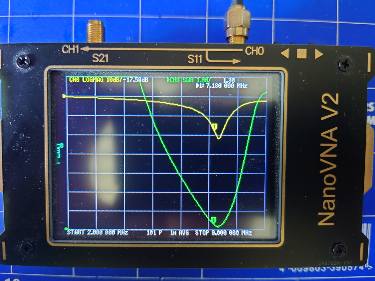

Durch messungen mit einem VNA komme ich bei 40m mit einem Tuner auf 1:2SWR und bei höheren Bändern auf fast 1:1 SWR mit dem Tuner abstrahlung wird gerade nicht sehr gut sein aber mit den 50w und digimodes sollte es hoffenltich gehen. Die Prüfung werde ich am DO schreiben hab sie jetzt schon 4 Mal verschieben müssen, da Quarantäne und Dienst im Grünen.
qwerty schrieb: > Durch messungen mit einem VNA komme ich bei 40m mit einem Tuner auf > 1:2SWR Das ist nicht sehr rosig. Da ich mich selbst gerade mit Algorithmen / Firmware für einen Antennentuner befasse, habe ich auch mal diverse Messungen mit "Schieflast" gemacht, in diesem Falle an einem schon etwas betagten TS-50. 1:2 heißt ja entweder 25 oder 100 Ω Last. Bei 100 Ω bringt der TS-50 noch seine 90 W, aber bei 25 Ω regelt er bereits auf um die 50 W zurück. Ich weiß, landläufig gilt "alles besser als 1:2" (oder besser als -10 dB Rückflussleistung) noch "einigermaßen angepasst", insofern hatte mich dieses Verhalten etwas verwundert.
Jörg W. schrieb: > Das ist nicht sehr rosig. werd wohl ein längeres kabel nehmen und einen Teil "rückführen" vielleicht kann ich näher an die 1:1 swr tunen. Sich. abstand ist ja ok sein. Problematisch ist es eher das ich auf 40m wenig QRM habe als auf den höheren Bändern. Desswegen will ichdas Band auch nutzen wenn möglich.
qwerty schrieb: > Desswegen will ichdas Band auch nutzen wenn möglich. Ja, 40 m ist an sich schon ein Band, wo "immer was los" ist. Schon deshalb ist das sinnvoll, wenn man das irgendwie hin bekommt. Vielleicht experimentierst du ja mal mit mehr als einer Antenne. Es gibt ja diverse Bauanleitungen für verkürzte Antennen, teilweise sind die dann zwar sehr schmalbandig, aber wenn du primär auf FT-8 oder andere Digimodes aus bist, stört das nicht so sehr.

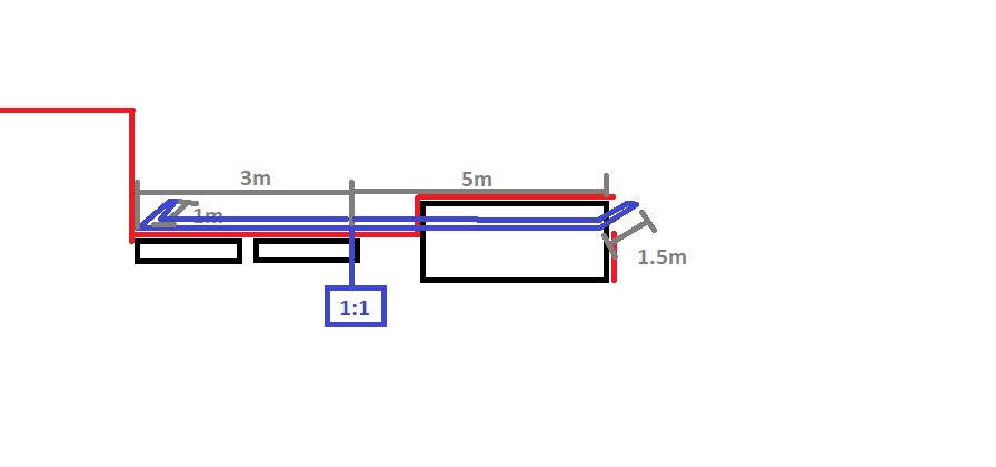

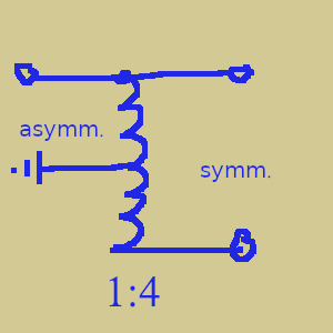

qwerty schrieb: > Ein Faltdipol wäre eigentlich noch möglich einfach der hätte ein kniks > an einem Ende. "Faltdipol" heißt nicht, dass du die 20 m "um die Ecke faltest", der bliebe trotzdem gestreckt 20 m lang. Sowas kenne ich vorrangig von VHF-Antennen, weil man mit einem solchen Faltdipol gut mit dem 240-Ω-Flachbandkabel andocken konnte, was dazumals billig und üblich war. Braucht halt gegenüber dem einfachen Dipol die doppelte Menge an Material, weil es ja eine Ganzwellenschleife ist. Klar kann man auch das Ende des Dipols abknicken, das wäre dann eher sowas wie eine "Dachkapazität". Ließe sich auch beidseitig anbringen:
1 | | | |
2 | | | |
3 | +-------o o-------+ |
4 | | | |
5 | | | |
Genauso wie die Spule im Fußpunkt deiner MFJ-Antenne dient die Dachkapazität dazu, eine mechanisch kurze Antenne elektrisch zu "verlängern". Das reduziert natürlich den Wirkungsgrad (im Vergleich zur vollen Länge), aber man spart Platz.
Meinst du wie beim Bild 11.png. Und mit dem faltdipol meine ich etwas wie dad Bild 41.png oder ist das nicht möglich da bezüglich Faltdipol Berechungen ich wenig gefunden habe?
Naja, ich weiß nicht ganz, worauf du mit "Faltdipol" hier rauswillst: du hast im Ganzen 8 m Länge, da passt halt λ/2 für einen Dipol für 7 MHz hinten und vorn nicht rein – ob du den nun als "normalen" Dipol oder als Faltdipol ausführst, ändert daran nichts. Er bleibt verkürzt. Das einzige ist, dass der Faltdipol hochohmiger ist, und ein 1:4-Balun ist natürlich sehr einfach aufzubauen. Andererseits ist ein 1:1-Balun nur unwesentlich aufwändiger.
Jörg W. schrieb: > Er bleibt verkürzt. Das schon aber ob man den auf 1:1 SWR kriegt (im sinne ich kann ihn an das Radio anpassen) Die Abstrahlung der Antenne wird ja sowieso nicht sehr gut sein.
qwerty schrieb: > Das schon aber ob man den auf 1:1 SWR kriegt Da wird sich zwischen gestrecktem und Faltdipol aber nicht viel ändern.
Jörg W. schrieb: > Da wird sich zwischen gestrecktem und Faltdipol aber nicht viel ändern. Gut dann werde ich mal weiter basteln vlt. lässt sich mit der "Dachkapazität etwas machen das einte ende am balkon kann man ja noch verlängern.
Jörg W. schrieb: > Genauso wie die Spule im Fußpunkt deiner MFJ-Antenne dient die > Dachkapazität dazu, eine mechanisch kurze Antenne elektrisch zu > "verlängern". Das reduziert natürlich den Wirkungsgrad (im Vergleich zur > vollen Länge), aber man spart Platz. Ganz so natürlich ist die Reduktion des Wirkungsgrades ja nicht. Wir wissen, dass auch eine unendlich kurze Antenne fast die gleiche Ankopplung an den Raum bietet, also ein gleiches Strahlungsdiagramm hat (Bestimmung über Wegintegral). Die Verluste entstehen in der Praxis bei der Anpassung an ein immer niederohmigeres System. Die Dachkapazität reduziert schon mal Zusatzverluste durch Blindströme (bei Resonanz). Investiert man in verlustarme Anpassung, kann man den Wirkungsgrad somit ein Stück weit retten. Mit λ/10 liegt man bei etwa 5 Ω Fußpunktwiderstand, was man mit guten Anpassgeräten (< 1 Ω) auf > 80 % bringen kann. Zu berücksichtigen ist ggf. noch die Bandbreite der Anpassung bei Verwendung konzentrierter Elemente (L und C), aber bei KW spielt die noch eine untergeordnete Rolle.

Hab heute vieles Versucht. Auf 20m kann man theo. auf ein SWR von 1:1.5 tunen aber 10m geht leider es nicht so gut 1:2 und das problem ist auch wenn man die Antenne ab und wieder aufbaut ist immer irgentetwas einbisschen anders und das Ergebnis ist nicht konstant. Tiefere Bänder gehen natürlich nicht. Also ein Vertikalstrahler wäre schon besser die höhe wäre dann max. 3m. Aber was ist so der Gewinn einer solchen Antenne wenn man diese mit einer Spule verkürzt? Wegen der Feldstärke so lang ich noch kein Zugriff auf ein Messgerät habe?
qwerty schrieb: > Hab heute vieles Versucht. Auf 20m kann man theo. auf ein SWR von 1:1.5 > tunen aber 10m geht leider es nicht so gut 1:2 Bei 10 m sind oft die Drähte im Tuner schon zu sehr induktiv, als dass man da optimal abstimmen kann. Heute hättest du auf 10 m auf jeden Fall was hören können. ;-) > Also ein Vertikalstrahler wäre schon besser die > höhe wäre dann max. 3m. Aber was ist so der Gewinn einer solchen Antenne > wenn man diese mit einer Spule verkürzt? Hängt natürlich von der Frequenz ab. Für 10 m bist du ja dann schon bei lambda/4, da könntest du theoretisch auf 5 dBi kommen, aber praktisch sind wohl eher 2 dBi zu erwarten. Bei niedrigeren Frequenzen wird's dann weniger. > Wegen der Feldstärke so lang > ich noch kein Zugriff auf ein Messgerät habe? Siehe meine Mess-Erfahrungen: mehr als 1,5 … 2 m braucht man bei 100 W HF nie. Hier in DL werden die ICNIRP-Grenzwerte zugrunde gelegt, das wird ja in HB9 nicht grundlegend anders sein.

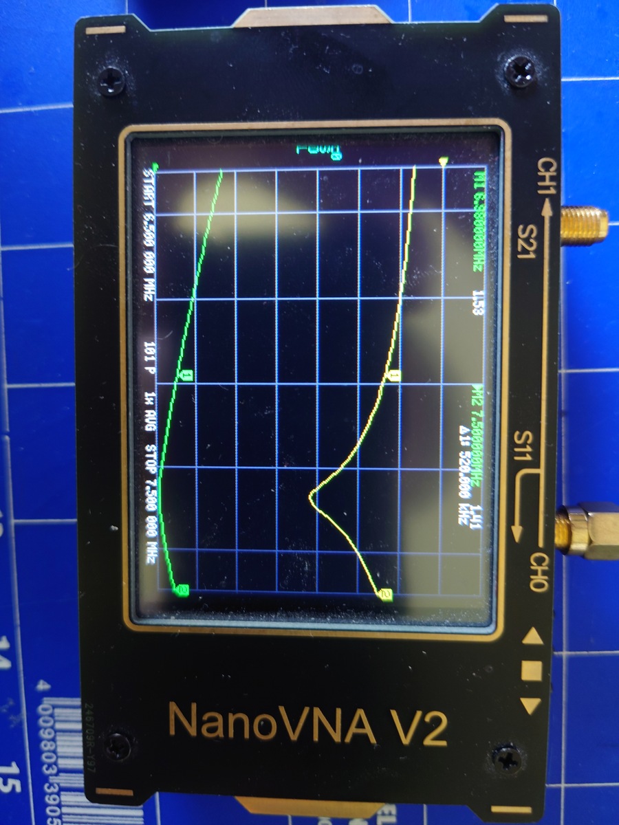

Hab heute morgen die einte kürzere seite verlängert und am Fenster herunter und einbisschen zurückgeführt auf dem vna kann man sehen das die Anpassung jetzt geht.
qwerty schrieb: > auf dem vna kann man sehen das die Anpassung jetzt geht. Dann mach doch mal den f-Bereich schmaler, z.B. 6,5M - 7,5M und setze zusätzlich zwei Marker auf die Frequenzen, wo das SWR 1,5 erreicht. Michael

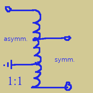

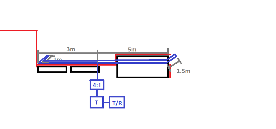

Hab jetzt mit einem 9:1 Balun, 8m Draht vom Fenster zum Balkon und dort ein Zickzack gebildet. Am 9:1 Balun ist noch ein Common mode Chock hab aber einige Kontakte machen können mit FT8 auf 10m und 20m mit 20W. Problematisch ist aber nutzt der Chocke irgendetwas für wenn man kein Gegengewicht hat? Und wenn ich einen klappferit mit 10Wdg. wickle und mit dem Oszilloskop messe komme ich auf 300mVpp ist das viel?
qwerty schrieb: > Hab jetzt mit einem 9:1 Balun, 8m Draht vom Fenster zum Balkon und dort > ein Zickzack gebildet. Das ist dann eher eine Dachkapazität denn eine Antenne. > Am 9:1 Balun ist noch ein Common mode Chock hab Die Kerne von Drosseln sind sehr oft darauf optimiert, möglichst viel HF-Energie in Wärme zu wandeln. Nicht unbedingt das, was man beim Betrieb als Balun haben möchte. Ich würde mir an deiner Stelle einen "richtigen" Ringkern beschaffen (FT240-43 oder dergleichen). > aber einige Kontakte machen können mit FT8 auf 10m und 20m mit 20W. Auf 10 und 20 m ist die Antenne nicht zu kurz, da sollte deutlich mehr gehen. Bei aktuellen Bedingungen durchaus Azoren / Kanaren bis hin zu Südamerika. > Problematisch ist aber nutzt der Chocke irgendetwas für wenn man kein > Gegengewicht hat? Irgendwohin muss der Strom halt fließen können. > Und wenn ich einen klappferit mit 10Wdg. wickle und > mit dem Oszilloskop messe komme ich auf 300mVpp ist das viel? Das verstehe ich nicht. Wohin soll der Klappferrit, und wofür soll der gut sein?

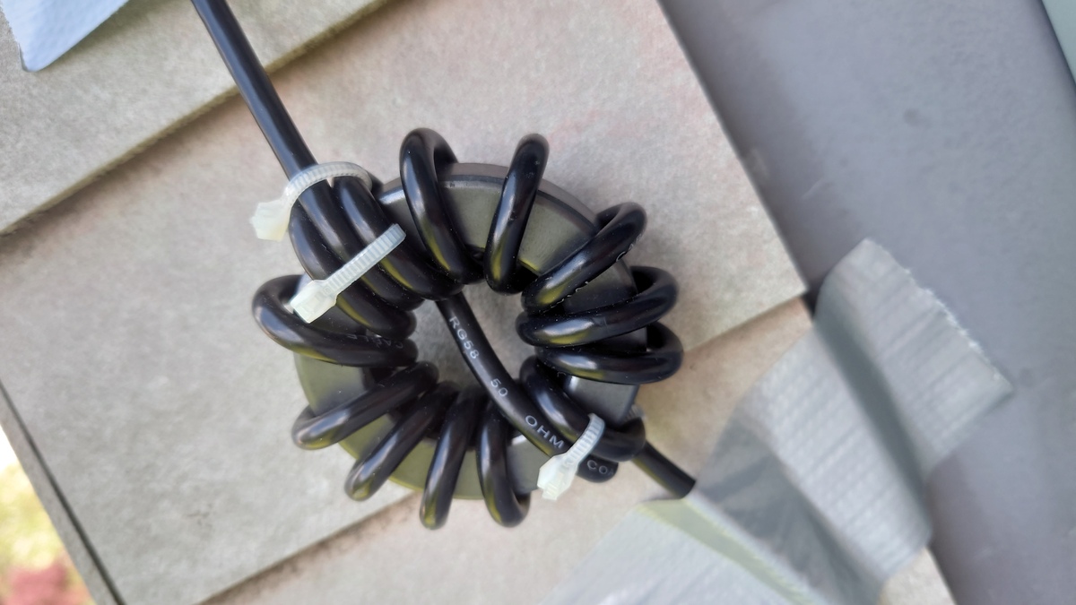

Jörg W. schrieb: > Ich würde mir an deiner Stelle einen "richtigen" Ringkern beschaffen > (FT240-43 oder dergleichen). Auf dem ist ein FT240-43 core. Jörg W. schrieb: > Das verstehe ich nicht. Wohin soll der Klappferrit, und wofür soll der > gut sein? Für die Messung der Mantelwellen, wenn welche Vorhanden sind. Damit um zu schauen ob das Koax als Antenne wirkt oder nicht, bzw. ob der Choke dämpft.
qwerty schrieb: > Jörg W. schrieb: >> Ich würde mir an deiner Stelle einen "richtigen" Ringkern beschaffen >> (FT240-43 oder dergleichen). > > Auf dem ist ein FT240-43 core. Dann würde ich das nicht als Drossel (Choke) bezeichnen, sondern es ist ja wirklich ein Transformator. Aber gut, das wird jetzt Krümelkackerei. ;-) >> Das verstehe ich nicht. Wohin soll der Klappferrit, und wofür soll der >> gut sein? > Für die Messung der Mantelwellen, wenn welche Vorhanden sind. Damit um > zu schauen ob das Koax als Antenne wirkt oder nicht, bzw. ob der Choke > dämpft. Hmm. Damit habe ich keine Erfahrungen. Aber grundsätzlich gilt natürlich auch für HF, dass es einen Stromkreis gibt. Strom, der in die Antenne fließen soll, braucht also "irgendwas" auf der Gegenseite, wo er zurück fließen kann. Wenn du ein bei Betriebsfrequenz komplett hochohmiges Gebilde hast (lambda/2 oder Vielfache davon), dann wird der Speisestrom natürlich sehr gering. Der Klassiker dafür wäre die Fuchs-Antenne. Auf neudeutsch sind das dann "EFHW" (end fed half wave antenna). Es ist natürlich schon vom Prinzip her klar, dass sowas nicht breitbandig sein kann.
