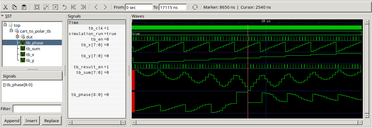

Hier brauchte ich zu gegebenen IQ-Samples die Länge des Zeigers und den
Phasenwinkel. Also eine klassische Koordinatentransformation von
Kartesischen Koordinaten zu Polarkoordinaten.
Wenn man nur den Winkel braucht (ATAN2-Funktion) kann man sich den
finalen Multiplizierer für die Gain-Korrektur sparen.
Die gezeigte Implementierung arbeitet mit 8 Bit Eingangsdaten, läßt sich
aber in der Bitbreite und der Skalierung anpassen.
Die State-Machine hat eine feste Latenz, was ich für
Laufzeitbetrachtungen im System praktischer finde. Wer will könnte dort
noch optimieren und die Berechnung abbrechen, sobald y=0 erreicht ist.

Zum hiesigen CORDIC: Ich denke, die Faktoren haben ein bissl zu wenig
Stellen.
