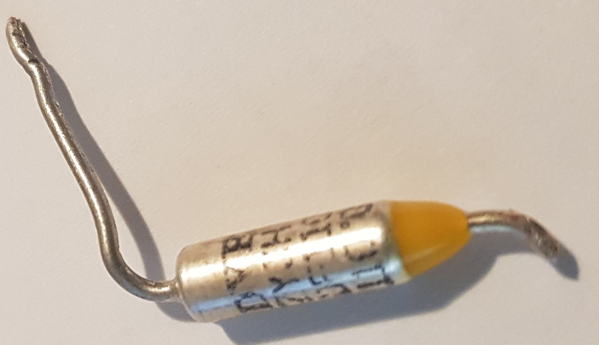

Hallo Zusammen An meinem Obsttrockner (540W) funktioniert die Heizwicklung nicht mehr. Ich habe alles Ausgemessen, Wicklung noch gut, Spannung am Anschluss vorhanden, jedoch wird die Wicklung nicht mehr warm. Der Widerstand von unten abgebildetem Element (vorgeschaltet der Wicklung) ist extrem hoch, gehe davon aus dieses Bauteil ist defekt. Wisst ihr was das ist? Eine Sicherung?? Aufschrift DVE ZY3H DF110s 110°C Ein Vorwiderstand kann es eigentlich nicht sein, da die Wicklung 110 Ohm hat und diese 2.3A bei 230V zieht was etwa den 540W entspricht.
Das ist eine Übertemperatursicherung, die jetzt defekt ist. Gibt es in feinsten Temperaturabstufungen.

Den genauen Grund kenne ich leider noch nicht, immerhin dreht der Lüfter viel anderes kann eigentlich nicht defekt sein. Ich habe nun 3 Sicherungen bestellt mal ausprobieren ob es die erste direkt wieder knallt oder ob sie hält vielen Dank für eure Hilfe

Don C. schrieb: > die erste direkt wieder > knallt Diese Sicherungen sichern nicht gegen Überstrom, sondern gegen zu hohe Temperaturen. Wird diese Temperatursicherung heisser als 110°C, öffnet sie für immer. Sie wird also sicher nicht sofort durchbrennen. Beobachte besser die Temperaturentwicklung an diesem Lüfter.

Es kann schon sein, das die Anschlussdrähte bei 15A durchbrennen, aber
dafür ist diese Sicherung nicht gedacht. Da steht deutlich 'Thermal
Cutoff' und nicht 'Current Cutoff'. Als Überstromsicherung wird da
nichts beschrieben oder beworben.
Bearbeitet durch User
In Reparaturgeräten finden sich verschiedene Fabrikate mit verschiedenen Belastbarkeiten, meist 10 Ampere, auch 16. Auf jeden Fall "genug" für den Trockner, wie der TO bereits kalkuliert hat.

Hi, Tipp: die bei mir für VDRs vorgesehenen Übertemperatursicherungen gingen mir beim Anlöten schon kaputt. (Lötkolben hat ca. 350°C) Also Wärmeableitzange benutzen. ciao gustav

Hi, nicht der Strom löst aus, sondern die Hitze, was zu beweisen war. ;-) ciao gustav
Früher wurden in solchen Geräten mal Bimatallsicherungen eingebaut. Gerne auch mit Rückstellfunktion. War halt im Vergleich zu den Sicherungen zu teuer...
