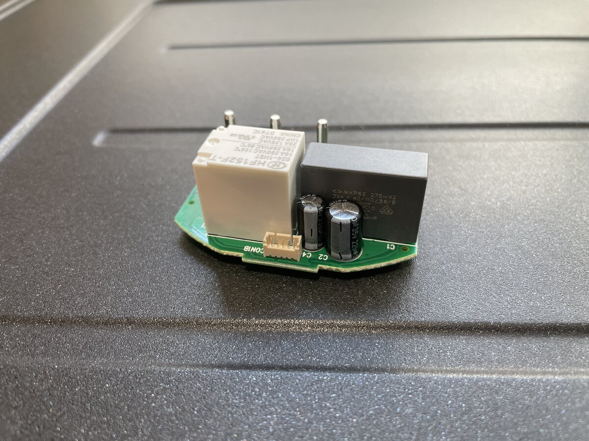

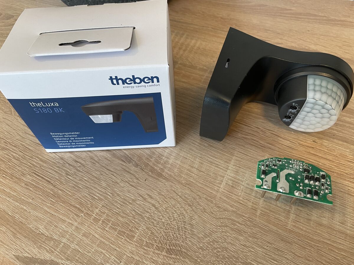

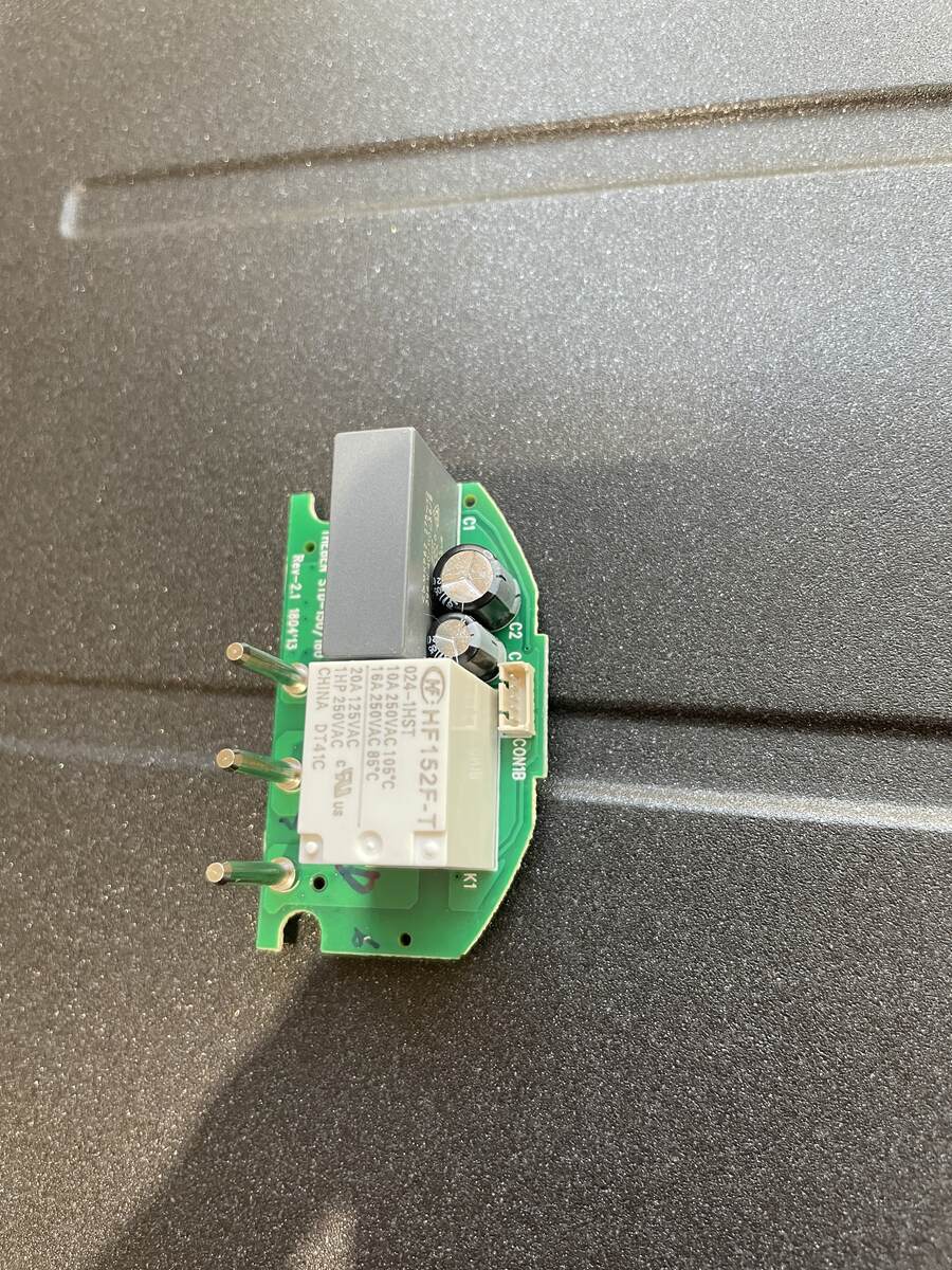

Hallo Forum,
ich besitze drei Theben S180 Bewegungsmelder und möchte sie von 230v auf
24 VDC umbauen um sie mit meiner Haussteuerung auszuwerten.
Aktuell betreibe ich einen mit einem Koppelrelais um von 230v auf 24v zu
kommen. Ich wählte speziell diesen, da es den Impulsmodus gibt der bei
Bewegung alle 9 Sek einen Impuls schaltet, sodass ich die
Zeitverzögerung und Co in der Steuerung verarbeiten kann.
Leider stört das ständige Klacken des Relais weswegen ich weiterhin ein
Halbleiterrelais einbauen möchte.
Das aktuelle Relais wird mit 24v geschaltet, weswegen ich denke, dass
auf der Platine auf 24v transformiert wird. Ich könnte bestimmt die
Stelle finden wo 24v anliegt, dort Drähte anlöten und eine externe
Spannung anlegen. Schöner wäre es, wenn ich die vorhanden Kontakte
nutzen könnte. Dafür müssen bestimmt Bauteile ausgebaut/überbrückt
werden. Hierfür benötige ich eure Hilfe!
Für den Relaisaustausch habe ich noch keins gefunden, dass die selbe
Bauform hat. Kennt jemand da zufällig was? Alternativ würde ich dieses
einbauen:
https://www.pollin.de/p/solid-state-relais-ssr-d24a240-2-24-v-2-a-240-v-340632
, hier muss ich mir jedoch noch überlegen wie ich es vernünftig
eingesetzt bekomme.
Was ich schon gemessen habe sind die Pins der Steckerleiste:
V+ = 4,4v
ACIN = 2,1v
GND = Masse 0v
OUT = 4,4v wenn Bewegung erkannt, sonst 0v
ZCIN = 2,2v wenn Bewegung erkannt, sonst 4,4v

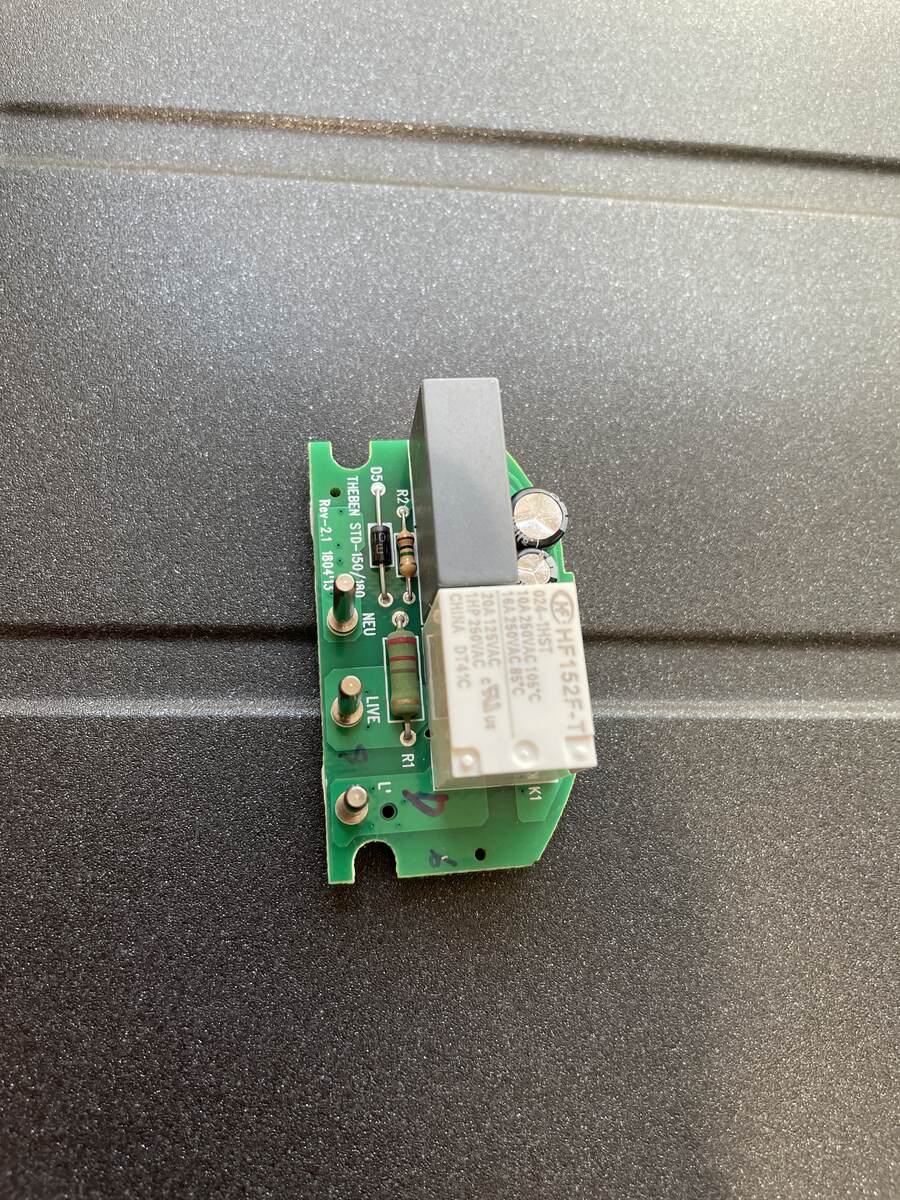

von Helge (Gast)
Im Prinzip geht das. Für 24V DC den großen grauen Kondensator mit einem
Widerstand überbrücken. Das Relais ausbauen und das Signal für die Spule
in deine Steuerung schicken. Das ist meist npn aktiv-low.
Den Wert für den Widerstand ausprobieren. Kann sein, daß es bei 1kΩ
schon funktioniert, vielleicht auch bei 330-470Ω.

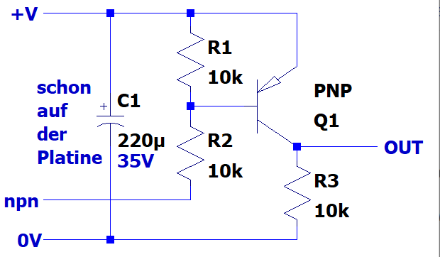

Meine Steuerung ist eine SPS von Siemens (ET200SP). Da benötige ich ein
PNP Signal. Hast du zufällig auch noch dafür eine Lösung?
Was willst du da groß umbauen.
Laut Datenblatt laufen die HF152F/024-1HST Relais in den
Bewegungsmeldern mit 24V.
Relais raus und LED von Optokoppler ran.

Genau, deswegen habe ich im ersten Beitrag auch vom Hlableitertelaus
gesprochen. Die Frage war nur, ob es eins gibt, dass das gleiche
Einbaumaß hat wie das Relais.
Zusätzlich muss die Versorgungsspannung von 230v auf 24v umgebaut
werden. Hier werde ich es versuchen wie Helge es beschrieben hat.
von Helge (Gast)
Einfache Umsetzung npn -> pnp. Der 35V-Elko ist schon auf der
Grundplatine, davon kannst du den Ausgang schalten. Den
Überbrückungswiderstand so wählen, daß an dem Elko mehr als 15V (beser
18V-20V) zu messen sind.

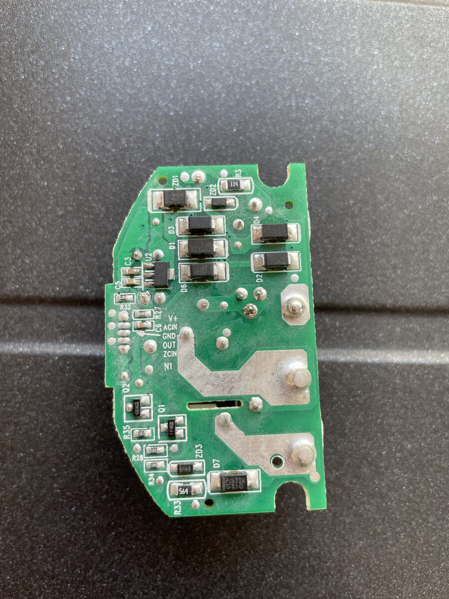

von Nils G. (turti)
vielen Dank erstmal für die tolle Unterstützung!
Ich habe mittlerleile etwas getestet:
1. Der Tipp mit dem Widerstand zum überbrücken des Kondensators
funktioniert.
2. Leider reagiert dann der Bewegungsmelder nicht mehr. Er schaltet das
Relais einfach nicht mehr ein. Auch wenn ich 24V an den großen Elko
anschließe verändert sich dadurch nichts. Ich vermute, dass überwacht
wird ob 230V anliegt? Vermutlich ist das der Pin ACIN?
3. Auch der Schaltkontakt wird scheinbar überwacht. Wenn die Platine im
ursprünglichen Zustand betrieben wird und ich die markierte Diode(?) D7
entferne wird das Relais nur eingeschaltet, schaltet aber nicht wieder
ab. Der Pin ZCIN ist dauerhaft bei 4,4V. Mit eingebauter Diode und
geschaltetem Relais liegt die Spannung bei 2,2v. Die Diode ist verbunden
mit dem Schaltkontakt.
von Helge (Gast)
Da ist jedenfalls andere Funktionalität als bei dem, den ich umgebaut
hatte.
ZCIN nach dem Kürzel könnte zero crossing sein. Der Schaltungsteil unten
neben dem Relaisausgang macht eigentlich nur Sinn bei Triacsteuerung.
Vielleicht läßt sich das tricksen, indem der DC geschaltete Ausgang auf
den Relais-Ausgangspin (der mit der Diode) angeschlossen wird? Aus
meinem kleinen Bild weiter oben OUT oder npn versuchen.
