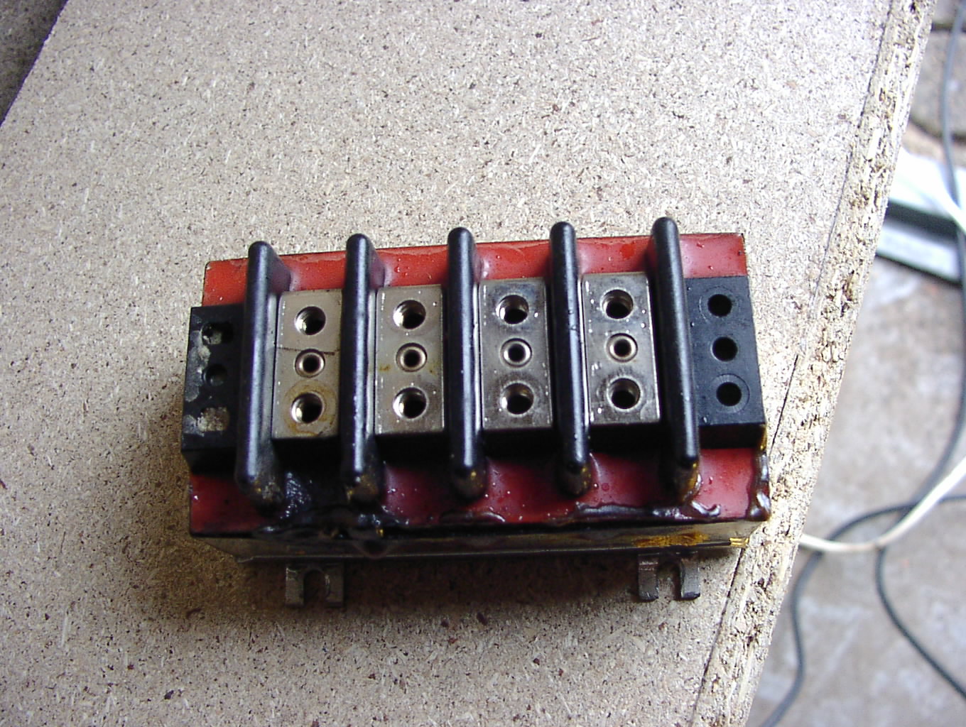

Moin, ich habe ein altes Feuerwehrstromaggregat, bei dem mir der Funkentstörfilter abgeraucht ist. Es handelt sich um einen Anschlussblock für 3 x Phase und 1 x Neutralleiter Gehäuse an Masse (Foto) Für diesen Generator-Oldi gibt es definitiv keine elektrischen Bauteile mehr. Zu meiner Frage: kann man den Entstörfilter einfach weglassen ohne einen Generatorschaden zu befürchten? Gibt es eine Alternative um eine "selbstgebaute" Funkentstörung anzuschliessen , eventuell ein Schaltbild....?

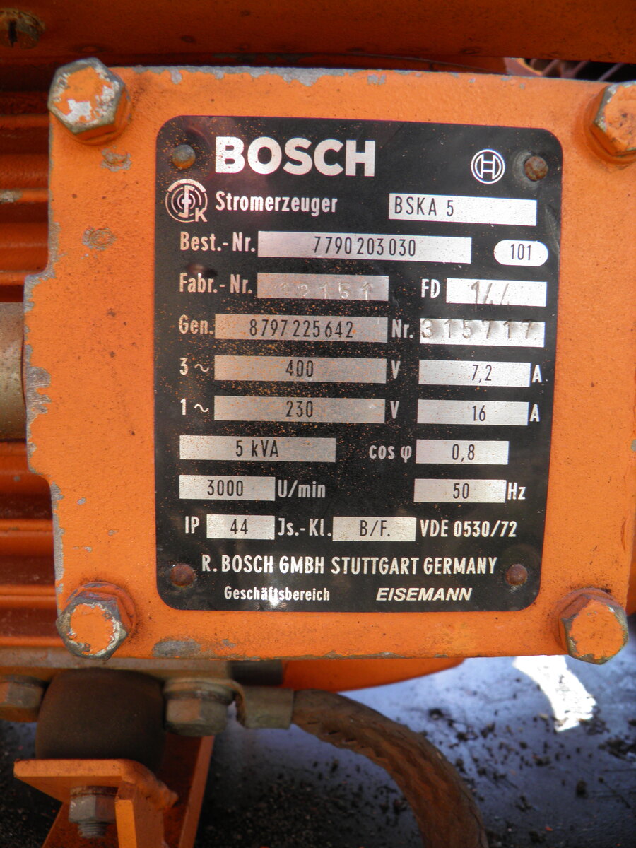

Versuch doch mal die Aufschrift des Filters erkennbar zu machen. Ansonsten gibts hier den Schaltplan, bei Anmeldung: https://forum.electronicwerkstatt.de/phpBB/Elektrische_Probleme/stromerzeuger_bosch_eisemann_bska_5_spannungsreglung_platine_defekt-t142172f6_bs0.html
Hi zusammen, ich habe einen Bosch Stromerzeuger BSKA 5 / Best-Nr. 7790203030. Mir ist der Entstörfilter abgeraucht. wie komme ich da weiter? habe im Netz nichts gefunden. Könnte mir jemand einen Tip geben was ich da tun kann.
Rüdiger G. schrieb: > habe im Netz > nichts gefunden. Ach nee? Dann lies doch mal den Beitrag über deinem. Da ist doch ein Link auf einen Thread. Wenn du dich da anmeldest, gibts 'n PDF zum Genni.

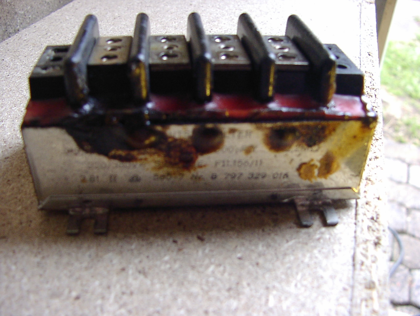

Monate später...Netzfilter 3-phasig gibt es für Geld wie Sand am Meer. z.B. https://de.rs-online.com/web/c/?sra=oss&r=t&searchTerm=netzfilter+3+phasen Allerdings wäre interessant, wie es zum Defekt kam. Stroooom Überlastung oder böse Spannungsspitzen durch plötzliche Lastwechsel? Defektes Teil mal gemessen?
während dem Betrieb war nur ein 500 W Halogenstrahler angeschlossen. Plötzlich fing es an zu Rauchen das Bauteil ist total zerstört. Wenn du den Generator wieder startest bringt er nicht die volle Spannung. Ich habe beim Conrad einen von Murr Artikel Nr. 10513 440 V gefunden bin mir aber nicht sicher ob das mit diesem funktioniert. Aggregate ist nicht mein Fachgebiet.

Eigentlich sind in solchen Filtern nur ein paar Spulen und Kondensatoren. Deswegen hätte ich das stromlose Filter mal auf Widerstand gemessen. Evtl. ist ein C durchgeschlagen, der nun eine Wicklung übermäßig durch Kurzschluss belastet? Wenn natürlich der Generator stinken sollte, wäre leider auch ein Wickungsschluss möglich? Dann wirds teuer.
da war nichts mehr zu messen total abgebrannt, zum Glück ist nicht der Generator in Flammen aufgegangen. Der Generator selber riecht nicht nach verbrannter Wicklung. Ich werde mal den Filter bei Conrad bestellen und baue den mal ein. Mal sehen was dann passiert.
Matthias S. schrieb: > Link auf einen Thread Übrigens gibt es von dem Aggregat BSKA5 verschieden Ausführungen wie man bei eb*y sehen kann. Der Schaltplan muß daher nicht in jedem Fall gleich sein!
