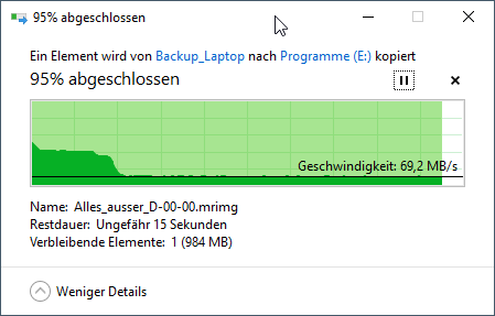

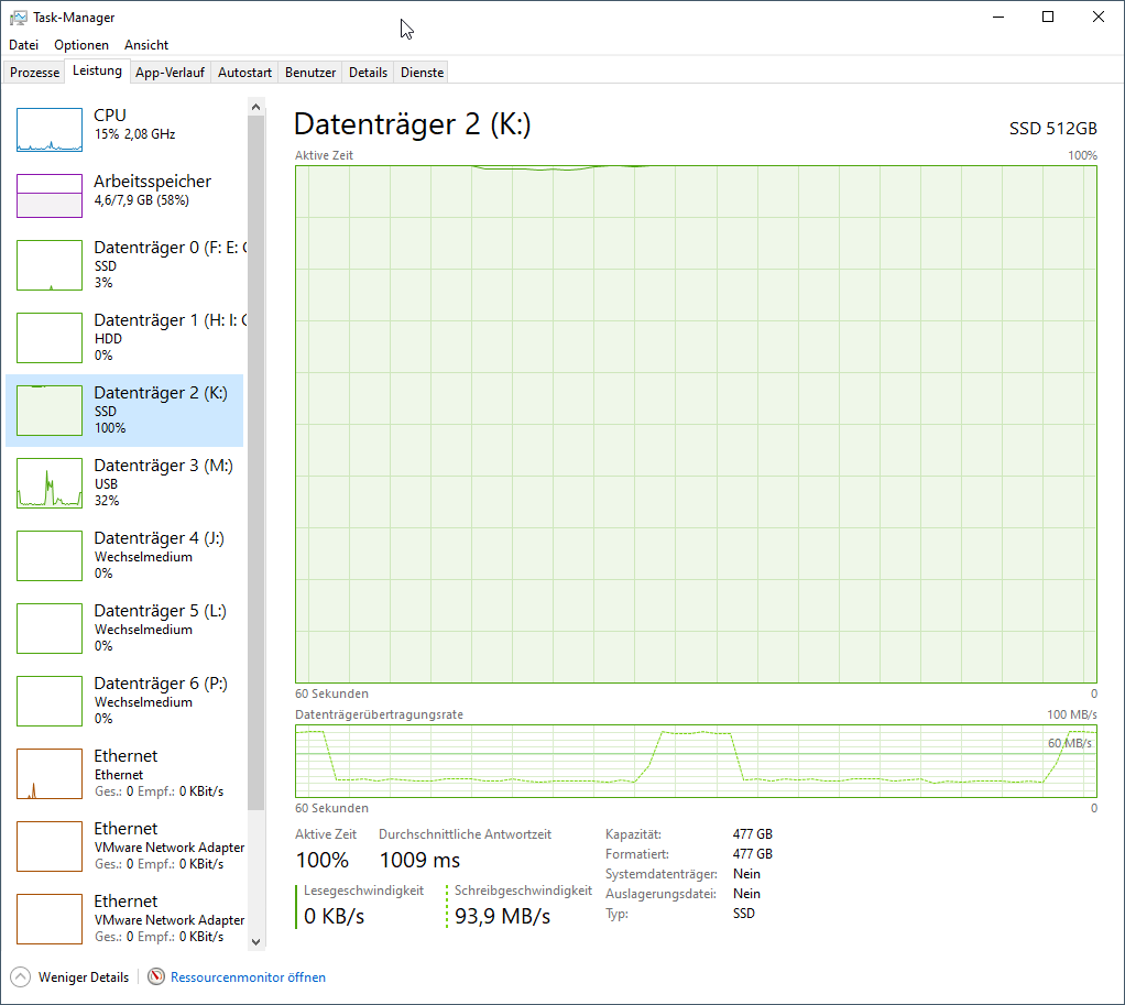

Habe gerade eine 512 GByte Goldenfir SSD in Betrieb genommen und bin
darauf gestoßen, dass nur **1/4 der Platte mit schnellem Speicher
bestückt ist**, der Rest ist grottenlahm (20MB/s).
Habe 3 große Plattenimages kopiert und nach ca. 128 GByte kam der
Einbruch, was man auf dem 1. Bild gut sieht.

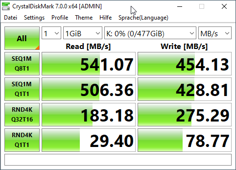

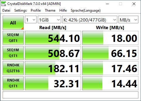

Crystal Disk Mark zeigt das auch schön, bei der leeren Platte sind es
beim **Schreiben** 454 MB/s, nach 128 GByte nur noch 18 MB/s. Die Werte
fürs Lesen sind weiterhin in Ordnung.
Im Task Manager sieht man auch, dass die liefernde SSD kaum ausgelastet
ist, und dass alle 30 Sekunden immer so 5 bis 6 Sekunden der Cache mit
60 MB/s beschrieben werden kann und er dann 24 Sekunden braucht, bis er
wieder bereit ist - so interpretiere ich das jedenfalls. Windows
Defender war die ganze Zeit disabled.
Nach dem Löschen der Datei auf dem schnellen Viertel, ging das Kopieren
wieder deutlich schneller, das zeigt, dass es wirklich nur das 1.
Viertel ist, das schnell ist.
**Also testet eure China Platten mit großen Dateien, und schreibt sie
erst mal damit voll.** Und dann macht noch eine Messung mit Crystal Disk
Mark und reklamiert sie, falls die Werte nicht mehr stimmen.

von (prx) A. K. (prx)
Einen Einbruch bei durchgängigem Schreiben wirst du nach einem Bruchteil
der Kapazität bei vielen heutigen SSDs erleben. Dann ist der mit 1 Bit
pro Zelle genutzte und schnelle Bereich voll und muss auf 3-4 Bit pro
Zelle eingedampft werden. Das macht die SSD eigentlich im Hintergrund -
wenn sie Gelegenheit hat.
Nur sind die leidlich guten SSDs auch im langsamen Bereich schneller als
hier.
Passt prima, rein rechnerisch. 512 GB / 4 Bit pro Zelle ergibt 128 GB
SLC-Cache bei leerer Disk. Je voller die SSD, desto kleiner wird dieser
Bereich, runter auf einige GB, d.h. der Effekt tritt dann früher auf
Bei der Samsung 970 EVO Plus 500 GB ist der garantierte SLC-Cache auch
bloss 4 GB gross, danach wirds wesentlich langsamer. Freilich auf
höherem Niveau, wobei deren SLC-Cache nicht die ganze Rest-SSD ausmacht,
sondern auf 22 GB limitiert ist.

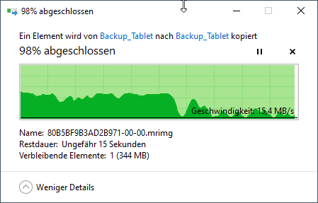

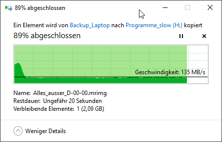

von Armin J. (arminj)
Danke für den konstruktiven Hinweis!
Das ist hier auch wohl der Fall. Nachdem die Platte einige Zeit ruhen
konnte, sind die Schreibraten wieder hochgegangen. Aber sobald der Cache
voll ist, geht die Schreibrate auf 18 MB/s runter.
Bei meiner alten 1TByte Festplatte sind es da noch konstant 130 MB/s
siehe 1. Bild, bei der Samsung 850 EVO sind es immerhin noch 60 bis 70
MB/s auch wenn sie schon randvoll ist.
Also muss ich den Betrug fairerweise einschränken bzw. in Irreführung
ändern, nämlich auf die Schreibrate von 18 bis 20 MB/s, ein 20stel der
beworbenen Rate.
> beworbenen Rate.
Als normale PC-Disk genutzt, für Standard-Rechner, ist dieses Verhalten
harmlos. Da schreibt man nie so viel am Stück. Aber für grössere Backups
sollte man die nicht verwenden.

einsortiert, also 3 Bytes pro Zelle. Das klappt natürlich nur solange
noch ausreichend Platz frei ist der als Cache dienen kann. Danach muss
man warten bis einsortiert ist, und solange geht es halt langsamer
weiter.
D.h. Du kannst 1/3 der Kapazität mit Maximalgeschwindigkeit beschreiben,
dann warten, dann 1/3 der Restkapazität mit Maximalgeschwindigkeit, usw.
