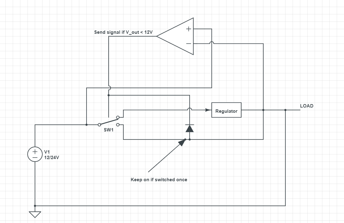

Guten Tag, Ich bin auf der Suche nach der Möglichkeit einen Spannungsregulator zu umgehen, wenn die Eingangsspannung bzw. die regulierte Ausgangsspannung zu gering wird. Als Werte habe ich folgende : V_in = 12/24VDC, V_out = 12V, I_outmax = 8A Aktuell regle ich die Spannung über einen Buck Konverter von 24V auf 12V, was auch gut funktioniert. Würde aber zusätzlich gerne die Möglichkeit haben ein 12V Netzteil als Eingangsspannung zu nutzen. Die Möglichkeiten die mir bereits eingefallen sind aber nicht gefallen ist: 1) Buck-Boost - Funktioniert, aber ich will die 12V nicht unnötig regeln. Es reicht, wenn Vin = Vout wird. 2) Buck mit PMOS und 100% Duty Cycle - Habe ich versucht ein paar mal zu simulieren z.B. mit einem LM25085MY von TI. Leider finde ich hier die Regelung von 24-12V schon schlechter als mit NMOS, dazu wird bei 100% Duty Cycle die Vin immer noch durch den PFET und die Spule geschoben was einen recht größeren Verlust hervorbringt (~-0.2 - -0.4V) Gerne würde ich hier einen anderen Weg versuchen und zwar wenn Vin - Vout < 12V, soll ein Schalter umgelegt werden der den Regulator ausschaltet und die Eingangsspannung auf Vout legt. Der Schalter soll darauf auch umgeschaltet bleiben erst wenn die Spannungsversorgung getrennt wird soll alles auf Ursprung. Hier hakt es aber an mir, da ich nicht so richtig die nötigen IC's finde (wegen mangelnder Erfahrung) Versucht habe ich mal ein "Schaltplan" erstellt der das in etwa nachstellen soll. Vielen Dank und mit freundlichen Grüßen Darath

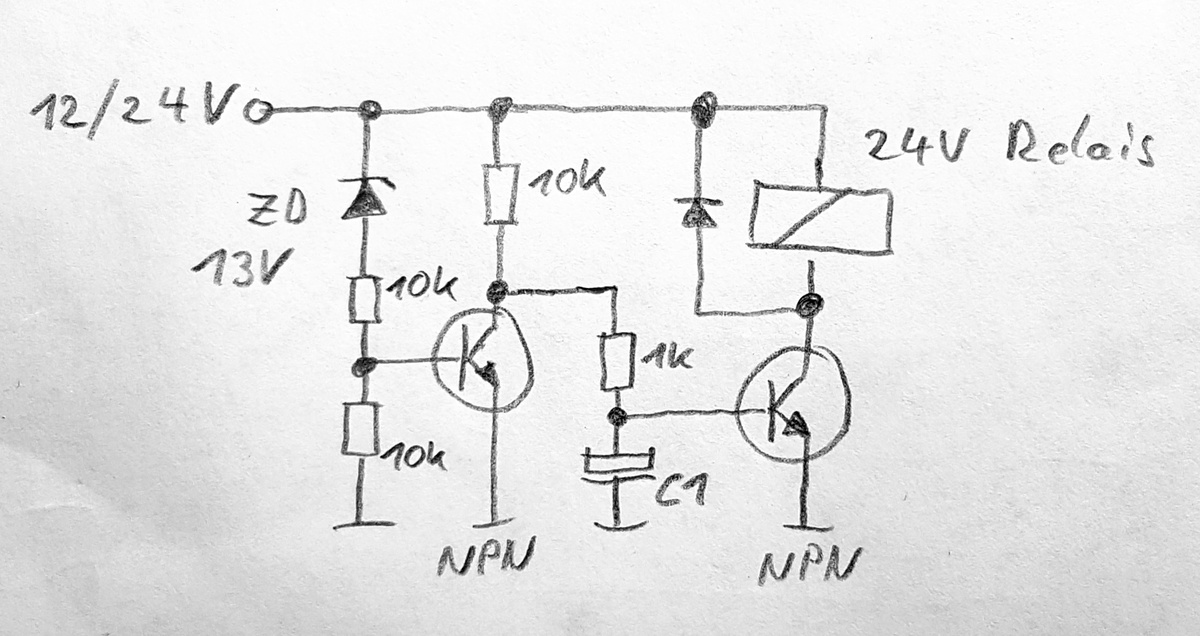

Stefan ⛄ F. schrieb: > 24V -> Relais an, Spannungswandler wird verwendet Dann könnte man auch einfach nur eine 12V Z-Diode in Serie zu einem 12V Relais schalten. Das Problem ist aber, dass das Relais aufgrund seiner mechanischen Trägheit etwa 100ms später anzieht und in dieser Zeit der Verbraucher 24V sieht. Man könnte Stefans Schaltung noch mit einem Inverter erweitern. Dann ist die Schaltung auch Fail Save. C1 = 100uF (könnte man auch weglassen).

Helmut Hungerland schrieb: > Dann könnte man auch einfach nur eine 12V Z-Diode in Serie zu einem 12V > Relais schalten. Stimmt. > Das Problem ist aber, dass das Relais aufgrund seiner mechanischen > Trägheit etwa 100ms später anzieht und in dieser Zeit der Verbraucher > 24V sieht. Sch.... daran habe ich nicht gedacht. Übler Fehler.

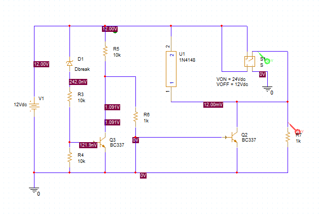

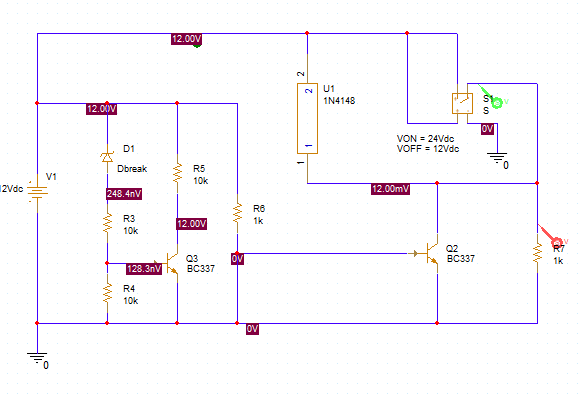

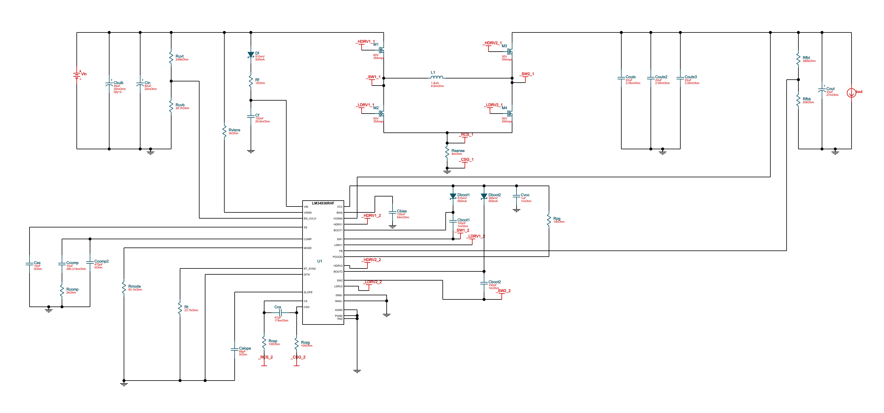

Helmut Hungerland schrieb: > Stefan ⛄ F. schrieb: >> 24V -> Relais an, Spannungswandler wird verwendet > > Dann könnte man auch einfach nur eine 12V Z-Diode in Serie zu einem 12V > Relais schalten. > > Das Problem ist aber, dass das Relais aufgrund seiner mechanischen > Trägheit etwa 100ms später anzieht und in dieser Zeit der Verbraucher > 24V sieht. Man könnte Stefans Schaltung noch mit einem Inverter > erweitern. Dann ist die Schaltung auch Fail Save. > > C1 = 100uF (könnte man auch weglassen). Hallo, Danke für die Antworten. Ich hab mir versucht das mal in Spice nachzustellen um das etwas zu verstehen. Leider komme ich nicht dahinter. (Ich habe mal ein Voltage Controlled Switch gemacht der bei 24Vdc schaltet als Relais, R7 ist mein LOAD) Bei 24Vdc ist alles gut, aber bei 12VDC kommt nichts bei meinem Load an ? Was habe ich da falsch gemacht ? Vielen Dank ! EDIT: Die ersten beiden Bilder waren falsch.
Bearbeitet durch User
Du hast die Basis von Q2 gegen GND kurzgeschlossen!
Ich kann in der Schaltung keinen Sinn erkennen. Q2 soll vermutlich das Relais schalten, aber warum ist er dann nicht mit der Spule des Relais verbunden? Ich würde die Idee mit der Umschaltung generell verwendet, weil Helmut Hungerland schrieb: > Das Problem ist aber, dass das Relais aufgrund seiner mechanischen > Trägheit etwa 100ms später anzieht oder abfällt. So oder so schaltetet es verzögert.

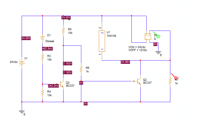

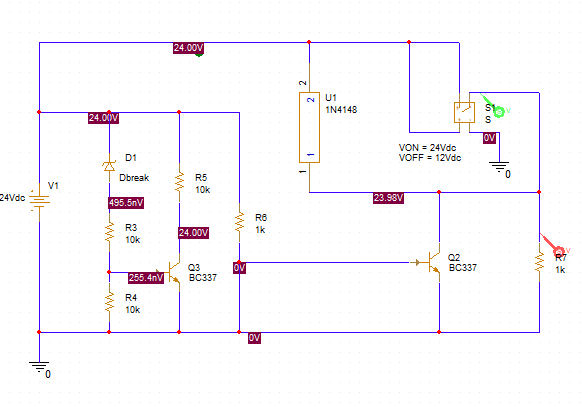

Und wieso fallen auf Bild 2 (6,02 KB) am Kollektor von Q3 24V ab? Da sollten eigentlich fast 0V abfallen! Was hast du denn für eine Z-Diode eingesetzt?

Ja stimmt Zener war auch falsch, habs etwas umgestellt. Jetzt sollte es gehen. Zu dem Buck-Boost. Ist das wirklich besser? Immerhin müsste ich ein deutlich kompliziertere Schaltung und mehr Bauteile benötige um 12V auf 12V zu schalten ?
Daniel D. schrieb: > Ist das wirklich besser? Auf jeden Fall, weil die Umschaltung durch das Relais völlig inakzeptabel ist. Beim Wechsel von 12V nach 24V wird die Relaisschaltung deine Last mit doppelter Spannung grillen. Völlig egal wie ausgefuchst du die Ansteuerung des Relais gestaltest.

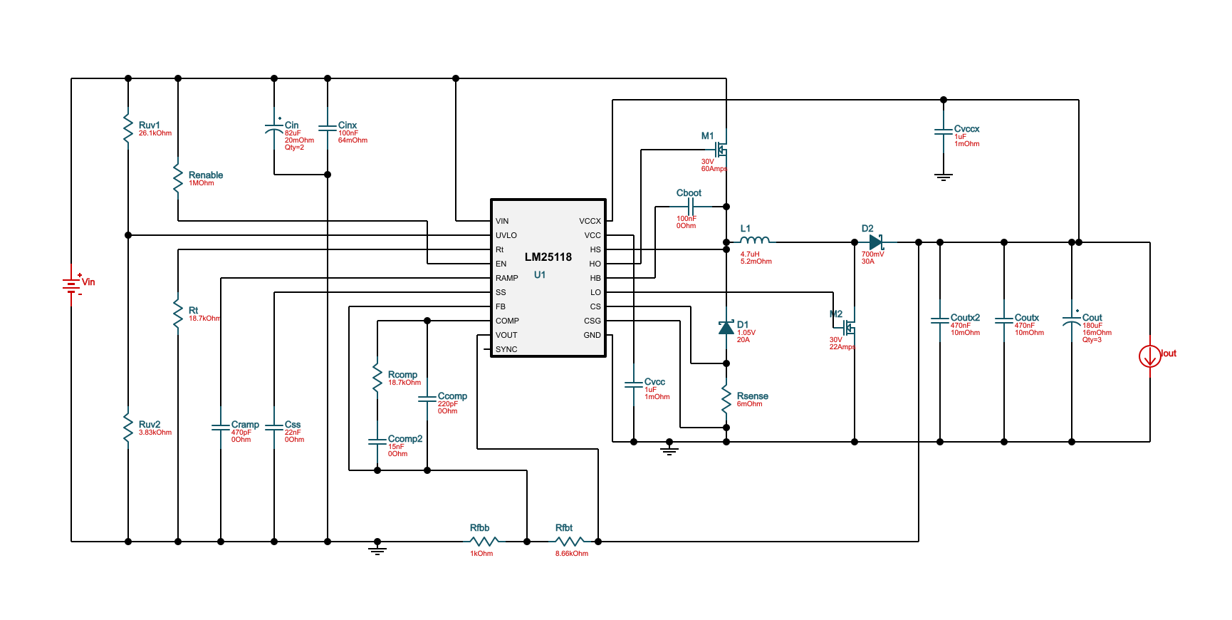

Na gut dann schaue ich mal da weiter. Mit Buck-Boost habe ich wirklich noch 0% Erfahrung gemacht weswegen ich sie vermeiden wollte. Habe hier mal zwei von TI generierten Designs für meinen Arbeitsbereich gewählt. Kann man mit den arbeiten ? Der erste ist ein VIN Synchronous 4-Switch Buck-Boost Controller Der zweite ein Current Mode Non-Synchronous Buck-Boost Controller Was ist hier besser, synchron oder nicht synchron ?
Daniel D. schrieb: > Habe hier mal zwei von TI generierten Designs für meinen Arbeitsbereich > gewählt. Ich würde ein fertiges Modul verwenden, da auch ich keine Erfahrung mit dem Design von Spannungswandlern habe.
