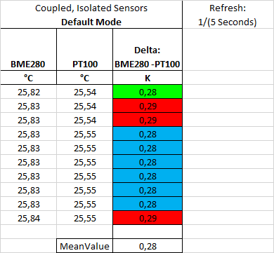

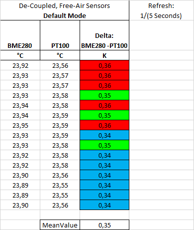

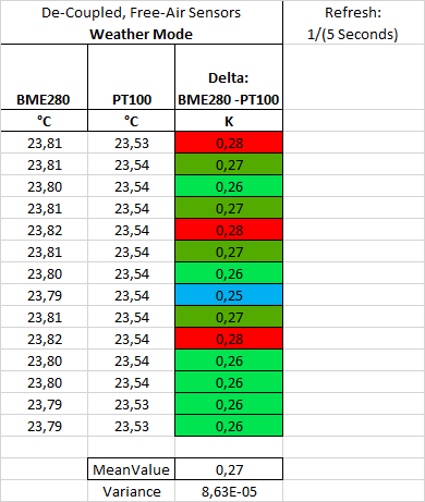

ich konnte das heute mal systematisch untersuchen mit einem kalibrierten
PT100-Referenzthermometer ALMEMO® 1030 (Auflösung 1 mK!) [1].
Ich verwendete bis dato standardmäßig die Adafruit-Library [2] und das
Testprogramm ''bme280test.ino'' daraus, welches systematisch zu hohe
Temperaturwerte liefert.
Ich habe mich dann durch die Library und das Datenblatt [3] gekaut und
gelernt, dass es (wie es zu erwarten war) verschiedene Power-Modi gibt:
SLEEP, FORCED und NORMAL, die über die beiden Bits [1:0] des Registers
''ctrl_meas'' (0xF4) konfiguriert werden.
So wie ich das verstanden habe, läuft im NORMAL-Mode der interne
AD-Wanlder kontiniuerlich durch, auch wenn keine Datenabfrage über den
Bus kommt (mit Scope überprüft), wodurch der Baustein unnötig sich
erhitzt.
Außerdem gibt es noch eine Menge Oversampling-Einstellungen, die ich mir
aber noch nicht weiter angeschaut habe.
Das Testprogramm ''advancedsettings.ino'' hingegen gestattet es, die
verschiedenen im Datenblatt beschriebenen Szenarien mit
unterschiedlichen MODE- und Oversampling-Einstellungen zu testen.
Ich habe mich dabei auf die Szenarien "Default" (NORMAL-Mode, Abfrage
alle 5 Sekunden) und "Weather-Station" (FORCED-Mode, Abfrage alle 60
Sekunden) beschränkt.
Für die Messung habe ich den PT100-Fühler mechanisch mit dem BME-Sensor
gekoppelt (mit Kapton-Band fixiert), in rosa ESD-Schaumstoff gepackt und
in einem kleinem Kunststoff-Kästchen vor Zugluft und mechanischen
Einflüssen geschützt.
Zwischenergebnisse:
* Bei "Weather-Station" (FORCED-Mode, Abfrage alle 60 Sekunden) zeigt
der BME rund 0,3 K zu wenig an.
* Bei "Default" (NORMAL-Mode, Abfrage alle 5 Sekunden) zeigt der BME
(erwartungsgemäß) rund 0,3 K zu viel an.
* Es ist jedoch ein Wärmestrom aus dem BME in das Referenzthermometer
messbar und es wird dabei miterhitzt um rund 0,2 K.
* Bei guter thermischer Kopplung zwischen BME und Referenzthermometer
wird die Datenblatt-Spezifikation (+/- 0,5 K typ.) locker eingehalten.
To-Do:
* "Weather-Station"-Szenario mit gekoppelten Sensoren im FORCED-Mode,
aber 5 Sekunden-Abfrage zum Vergleich.
* Sensoren in freier Luft, räumlich getrennt, aber vor Zugluft geschützt
in beiden Szenarien.
Beste Grüße, Marek

von Marek N. (Gast)
Falk B. schrieb:
> Woher weißt du, daß es WIRKLICH 1,4K zuviel sind?
Das weiß ich nicht.
Ich hatte mich nur gewundert, dass drei andere Raumthermometer
unterschiedlicher Hersteller am gleichen Platz sich einig waren auf 0,2
°C und der BME als einziger herausgerissen ist. Und andere Leute hier
haben ja auch systematisch zu viel gemessen.
Mittlerweile weiß ich: Ja, die Konfiguration des Power-Modes und die
Zugriffshäufigkeit bewirken eine Eigenerwärmung des BME, aber er hält
seine Spec ein.
Heute habe ich mal ein paar Messungen mit Luftzirkulation im Pappkarton
unterm Tisch gemacht. BME280 und PT100 waren ca. 50 mm voneinander
entfernt. Keine Zugluft, keine Sonneneinstrahlung.
Auch da werden die o.g. Einflüsse zwar sichtbar, aber die Spec wird
eingehalten.
Jetzt muss ich nur noch rausfinden, warum meine anderen drei
Zimmerthermometer zu wenig anzeigen.

Ich habe diese Vergleichsmessungen am PT100 mit der 5V-Version also
integriertem LDO (sogar von einem deutschen Händler) und einem Arduino
nano gemacht und sie waren gut.
Am ESP32 hatte ich die "nackte" 3,3V-Version. Kann ja sein, dass dieser
Sensor wirklich daneben liegt. Also weiter suchen...
