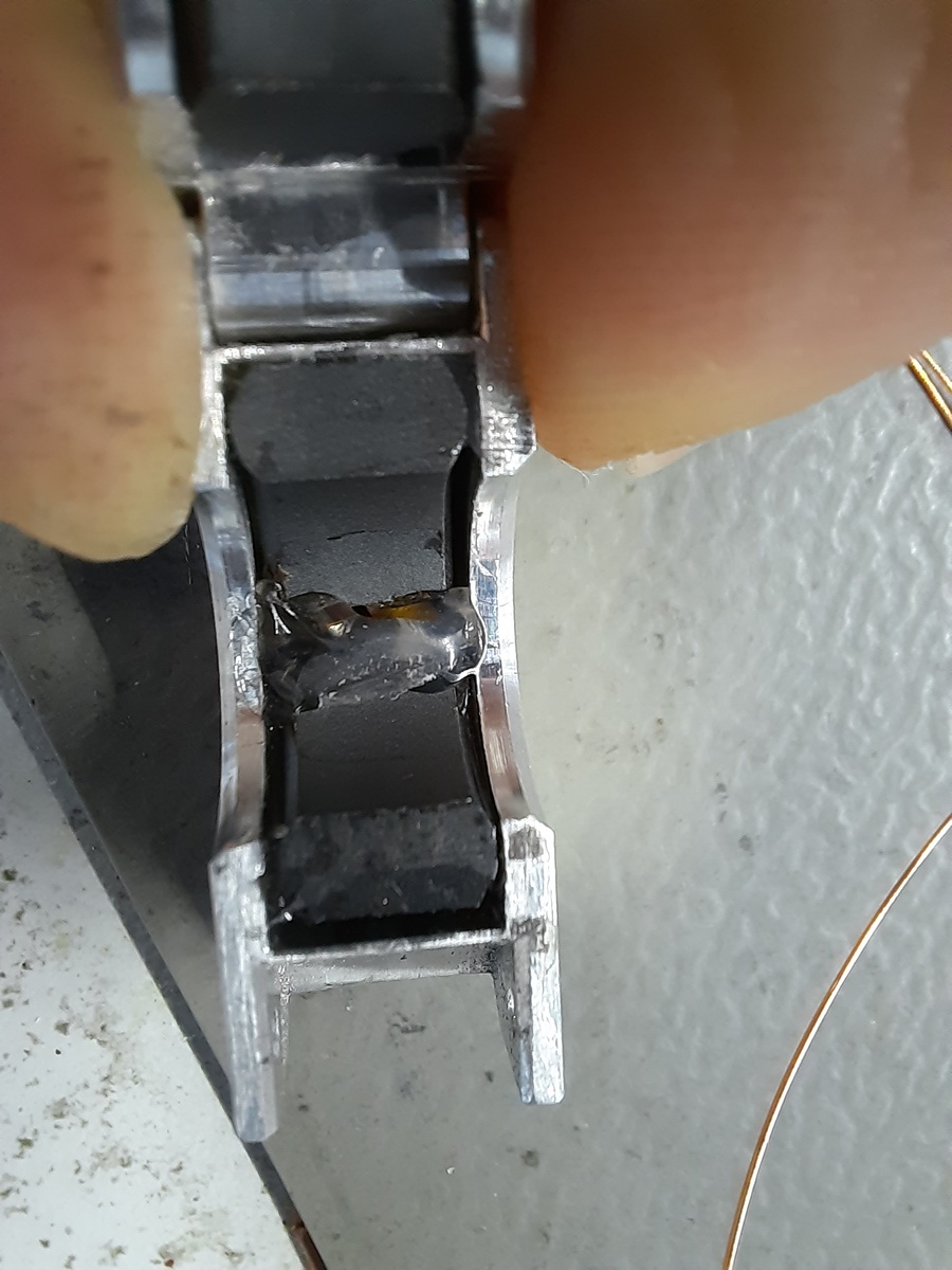

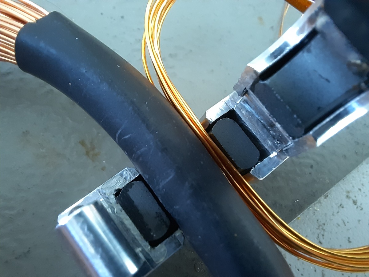

ich habe ein Phänomen beim Bau eines Stromsensors mit Ringkern (Material
Manifer 193, wohl ähnlich zu N30) und dem Hallsensor DRV5055Z4
(12,5mV/mT Empfindlichkeit) von TI, das ich nicht verstehe:
Zum Aufbau:
Der Ringkern ist geschlitzt(~1,4mm) und darin der Hallsensor eingeklebt.
Nun wird eine Spule mit 100 Windungen mit der Strombegrenzung vom
Labornetzteil bestromt und die Spannung am Hallsensor per Multimeter
gemessen.

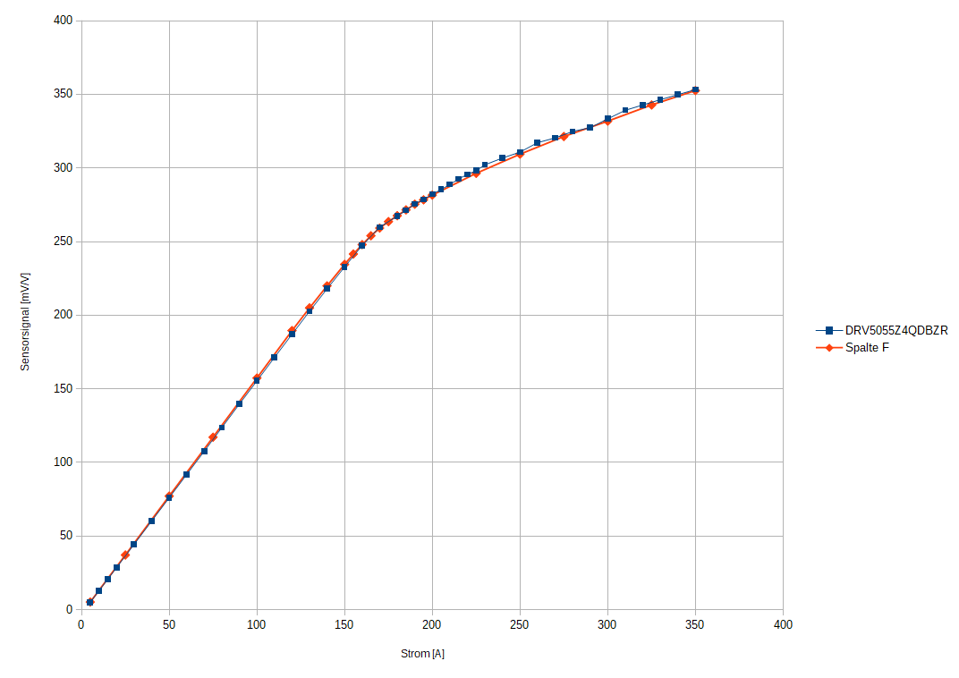

Nun ergibt sich der Plot im Anhang. Die X-Achse entspricht dem
resultierenden Gesamtstrom der sich durch die 100 Windungen der Spule
ergibt. Y-Achse ist das Sensorsignal in mV/V. Blau ist die Kurve bei
ansteigendem Strom, Orange der Verlauf von hohem Strom zu geringem
Strom.
Rechnet man das Sensorsignal in mT um, erhält man bei der Knickstelle
etwa  250mV/V*5V*12,5mV/V = 100mT.
Der Sensor sollte bei 5V Versorgung eigentlich einen Messbereich bis
169mT haben. -> Sollte den Knick nicht verursachen.
Dann wäre da ja noch die Sache mit der Sättigung... Hier habe ich noch
kein exaktes Datenblatt für das Material, die meisten ähnlichen anderen
Kernmaterialien, z.B. N30, sind hier bei einer Sättigungsflussdichte von
> 200mT. Hier bin ich ja auch noch Faktor 2 entfernt.
Jemand noch eine Idee was den Knick verursachen könnte? Besten Dank!

von Achim S. (Gast)
gib bei der Skalierung der y-Achse doch bitte direkt die Spannung an,
die du gemessen hast. du trägst stattdessen eine berechnete Größe auf.
eventuell versteckt sich der Fehler ja genau in deiner Berechnung dieser
Werte

von Stromsensorbauer (Gast)
@ Achim S.
Die Berechnung stimmt, habe sich gerade nochmals geprüft. Es handelt
sich lediglich um eine Division des Sensorsignals durch 4,998V
Versorgungsspannung.

@MaWin
Dass die Sättigung nicht schlagartig kommt, ist mir klar. Trotzdem
wundert es mich, dass erst eine Art Knick entsteht, und dann die  wieder
eher geradenförmig mit geringerer Steigung weitergeht. Ich hätte eher
eine asymptotische Annäherung an einen Maximalwert erwartet.

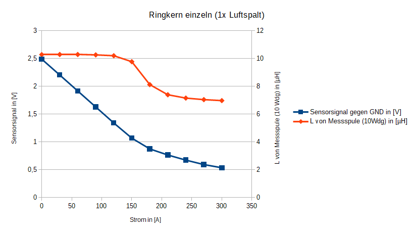

Im Anhang mal die Messung.
Ein Einzelleiter hatte für das LCR-Meter nicht genügend Induktivität,
deswegen sind es 10 Windungen geworden (orangene Kurve). Und wie man
sieht, spiegelt sich die Problematik im Verlauf von L wieder. Das
Sensorsignal ist diesmal direkt gegen Masse gemessen, also keine
Brückenschaltung mehr
Bei einem reinen Sättigungseffekt hätte ich erwartet, dass die
Induktivität kontinuierlich abnimmt, und sich nicht wieder mehr oder
weniger auf ein neues Level einpendelt.
Hat hierzu jemand Ideen?
von Achim S. (Gast)
ich hätte in einer idealen Welt erwartet: wenn ein die Steigung der
blauen Kurve um ca.veinen Faktor 2 ändert, dann sinkt die Induktivität
der anderen Spule um ca. Faktor 2. bei dir sinkt L weniger, aber es gibt
offensichtlich einen Effekt im Kern, den du mir der zweiten Spule
nachmessen kannst.
jetzt würde ich glaube ich Mal nach mögliche Dreckeffekte suchen. ist
dein Spalt im Kern sauber, mit planen Flächen senkrecht zum Kern?
liefert dein Netzteil wirklich einen sauberen DC Strom oder kann da eine
Wechselkomponente drüber liegen?

Weist der Luftspalt über seine gesamte Querschnittsfläche die gleiche
Länge auf, also sind die beiden Seiten des Ferritkerns, die den
Luftspaltbegrenzen planparallel? Hast Du das schon mal mit einer
Fühlblattlehre geprüft?
Ich hönnte mir vorstellen, dass Bereiche des Kerns, die in der Nähe der
kürzesten Luftspaltweite liegen, als erste sättigen.
Zeig' doch bitte mal ein Foto des Kerns mit dem Luftspalt.
Grüßle
Volker
Mechanisch sollte das sauber gelöst sein. Getrennt wurde mit passender
Halterung und Diamantscheibe. Hier mal zwei Bilder des Aufbaus mit
Klappmechanismus. Ich habe aber das selbe Phänomen, wenn ich einen Kern
nur schlitze und die Spule dann durch den Schlitz fummel.
Die Kerne sind mit Epoxi eingeklebt, der Hall-Sensor aktuell mit
Heißkleb um da etwas reversibles zu haben;-P
Eine andere Beobachtung habe ich noch gemacht. Wird ein (isolierter)
Leiter exakt mittig im Kern positioniert, erhalte ich die geringsten
Sensorwerte, liegt der Leiter schräg darin oder berührt den Kern
irgendwo ergeben sich höhere Werte. Bei einer klassischen, gekauften
Strommesszange lässt sich das nicht beobachten. Bei der gekauften Zange
kommt man aufgrund des Plastikgehäuses allerdings auch nicht so nah an
den Kern ran, wie es bei meinen unbeschichteten Kernen der Fall ist.

von Volker B. (Firma: L-E-A) (vobs)
> (...) Hier mal zwei Bilder des Aufbaus mit
> Klappmechanismus.
Oh,  dann hast Du ja sogar drei Luftspalte: Einen mit dem Sensor und
zwei an den Trennstellen.
Hast Du mal eine Vergleichsmessung der stromabhängigen Induktivität an
einem ungeschlitzten Kern gemacht?
Ich bin mir nicht sicher, ob diese Stromzangen auch aus Ferritkernen
aufgebaut sind. Geeignete Blechsorten sollten eine um mehrere
Größenordungen höhere (relative) Permeabilität aufweisen. Auch messen
sie häufig nach dem Kompensationsverfahren, regeln also die
resultierende Flussdichte im Kern auf Null und kennen somit keine
Sättigungseffekte im Kern (es sättigt dann nur irgendwann der
Regelkreis, der die Kompensationswicklung speist).
Grüßle
Volker
von Achim S. (Gast)
> aufgebaut sind.
die üblichen Stromzangen eher aus Trafoblechen. Aber es gibt auch welche
für hohe Frequenzen (Strommess-Probes für Oszis), die dann mit Ferrit
arbeiten.
Ich kenne das mit planparallel geschliffenen Flächen. Ich will nicht
sagen, dass der Spalt per Trennscheibe der Grund für das beobachtete
Verhalten sein muss. Aber ein Kandidat dafür wäre es schon.
Überprüfen könntest du es, wenn du noch einen zweiten Kern vergleichst.
Heißt "dasselbe Phänomen", dass du wieder denselben Knick bei genau
demselben Stromwert hast? Oder heißt es, dass du wieder einen Knick
hast, der aber bei einem etwas verschobenen Stromwert kommt und im
Detail nicht ganz identisch ausschaut. Falls das Verhalten prinzipiell
gleich, aber im Detail dann doch etwas unterschiedlich ist, würde es zu
einem Dreckeffekt der unpräzisen "Mechanik" passen, die ja bei jedem
einzelnen handgemachten Kern etwas anders ausfällt.
Im Anhang mal noch eine Messung mit dem Ringkern der nur einen Luftspalt
hat. Prinzipiell gleich, nur höhere Induktivität, da ja die zwei dünnen
Luftspalte nicht existieren.
@ Elliot
Was wäre denn ein besser geeigneter Kern? Die Sättigungsflussdichte ist
doch bei den meisten Ferriten in einem ähnlichen Bereich. Oder benötigt
man hier eher welche aus Ferritpulver in Kunststoff (MPP). Oder nach
welchen genauen Eigenschaften sollte man hier schauen?
Ursprünglich hatte ich welche aus anderem Material, da gab es aber eine
sehr gorße Hysterese. Diese habe ich damals auch nicht bei so hohen
Strömen verwendet, kann daher nicht sagen, ob die den selben Knick
gehabt hätten.
von Elliot (Gast)
Du brauchst entweder einen Kern mit größerem magnetischen Querschnitt
oder  größerem Luftspalt, oder beides.
von ws (Gast)
Ja genau.
Fläche mindestens x 4, unter Beibehaltung der Luftspaltlänge -
oder sogar diesen etwas erweitern (wobei aber noch einmal dazu
ca. quadratisch die Fläche erhöht werden müßte) - um gesichert
in den linearen Bereich zu kommen.
Wenn Du bei diesem Material bleiben willst.
