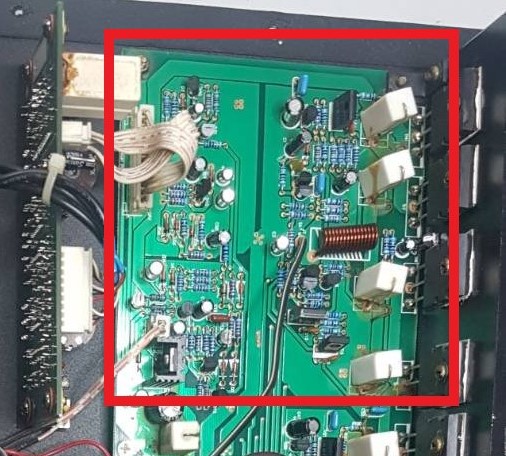

Hallo zusammen, ich wurde beauftragt eine Musikanlage eines Bekannten zu reparieren. Es handelt sich dabei um eine LD DAVE 12+ von LD-Systems. Ich kenne mich zwar mit Elektronik aus, allerdings fehlt mir die Erfahrung mit Musikanlagen. Hier zur Fehlerbeschreibung: Anfangs war es der Fall dass die Box und der Kanal der linken Seite einen Fehler hattten. Die linke Box klang auf dem rechten Kanal etwas leiser/dumpfer. Die rechte Box klingt auf dem linken Kanal sehr dumpf. Rechte Box auf rechten Kanal klingt weiterhin super. In der linken Box habe ich einen Kondensator gewechselt, da dieser stark gewölbt war. Die linke Box hört sich nun auf dem rechten Kanal wieder super an. Beide Boxen klingen auf dem linken Kanal-Anschluss weiterhin dumpf und leise. Deshalb vermute ich einen Fehler in diesem Kanal. Ein Gegentauschen bei den Input Kanälen lässt den Fehler nicht mitwandern. Somit hat der Ausgang der linken Seite einen Fehler. Nun ist die Frage wo der Fehler liegt. Auf dem Bild im Anhang ist die Elektronik der Anlage zu sehen. Der rot markierte Bereich ist der Bereich für den linken Kanal. Auf den ersten Blick sieht alles in Ordnung aus. Nun ist die Frage ob sich jemand damit auskennt oder einen Verdacht hat, was das Problem sein könnte (Erfahrungsberichte). Ein Hinweis, welche Teile ich auf Verdacht mal wechseln sollte, wäre ebenfalls hilfreich. Danke im Voraus

Eddi schrieb: > Teile ich auf Verdacht mal wechseln Ist meist wenig zielführend. Wo soll man da anfangen? Ist das Signal ansonsten verzerrungsfrei und es fehlen nur die Höhen? Was hast du als Messmittel zur Verfügung? Scope, Multimeter, Signalgenerator? Damit könnte man zwischen den beiden Kanälen die Versorgungsspannungen vergleichen und auch die Signale an den Zwischenstufen. Du solltest versuchen, einen Schaltplan aufzutreiben, vielleicht hat Elektrotanya was. Das doppelte Foto hilft da wenig. Verdacht für den Beginn: die Klangregelung hat ein Problem. Kann man die an dem Gerät vielleicht abschalten?
Wenn die Kiste Bi- oder Triamping macht, vermute ich, das die Endstufe für Höhen auf dem linken Kanal gar nicht spielt. Das ist aber bei der Wischi-Waschi Beschreibung von LD-Systems auf deren Website gar nicht so einfach rauszufinden. Auch Thomann scheint verwirrt. Die schreiben zwar was von 2 X Class A/B Endstufen, haben dabei aber anscheinend den Subwoofer vergessen. Bastel dir einen Signalverfolger aus Aktivbox oder Kopfhörer und Tastkondensator. Damit kannst du den Signalweg durch die Stufen der Box verfolgen und hören, wo die Höhen versacken.
HildeK schrieb: > Ist das Signal ansonsten verzerrungsfrei und es fehlen nur die Höhen? Der Ton ist zu hören nur deutlich leiser und dumpfer als auf dem anderen Kanal. Verzerrungen sind keine zu hören. Ich versuche mal einen Schaltplan aufzutreiben. Zum Messen hab ich nur ein Multimeter. Matthias S. schrieb: > Bastel dir einen Signalverfolger aus Aktivbox oder Kopfhörer und > Tastkondensator. Damit kannst du den Signalweg durch die Stufen der Box > verfolgen und hören, wo die Höhen versacken. Das klingt wohl nach einer aufwändigeren Fehlersuche. Danke für die Tipps soweit!
Eddi schrieb: > Das klingt wohl nach einer aufwändigeren Fehlersuche. Fehlersuche ist öfters mal aufwändig 😀. Und erst recht, wenn man weder Schaltplan noch Bestückungsplan hat. Man muss ja den Signalweg verfolgen und die ganzen anderen Bauteile z.B. zur Arbeitspunkteinstellung verwirren dabei gerne. Bei einer Stereoanlage hast du immerhin den Vorteil, dass es zwei gleiche Kanäle gibt, von denen einer noch geht. So kann man wenigstens vergleichen, wenn man die Zuordnung herausfindet. Eddi schrieb: > Zum Messen hab ich nur ein Multimeter. Immerhin kann man dann wenigstens die Versorgungspannungen und Arbeitspunkte der beiden Kanäle vergleichen. Wesentlich hilfreicher wäre natürlich ein Skope. Zum Vorschlag, der oben kam, Matthias S. schrieb: > Signalverfolger aus Aktivbox oder Kopfhörer möchte ich noch bemerken, dass viele Kopfhörer zu niederohmig sind, um hier verwendet werden zu können. Ein anderer Verstärker oder eine Aktivbox könnten hilfreich, aber Vorsicht: an manchen Stellen sind die Signale mit einem großen DC-Offset belegt! Als Signalgenerator kann man immerhin zur Not eine App auf dem Smartphone verwenden.

HildeK schrieb: > an manchen Stellen sind die > Signale mit einem großen DC-Offset belegt! Deswegen doch der Tastkondensator. Immer ein 22nF bis 100nF in Reihe mit dem Eingang des Signalverfolgers. Am besten eignet sich so eine kleine Aktivbox aus dem PC Bereich ('Brüllwürfel'). Und noch besser ist es, wenn diese einen Kopfhöreranschluss hat.
