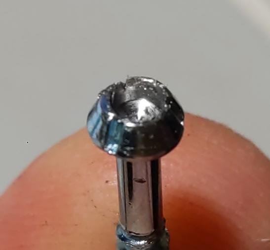

Beide 10-fach-Steckdosenleisten waren ca. 4 Jahre alt, nicht viel

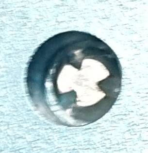

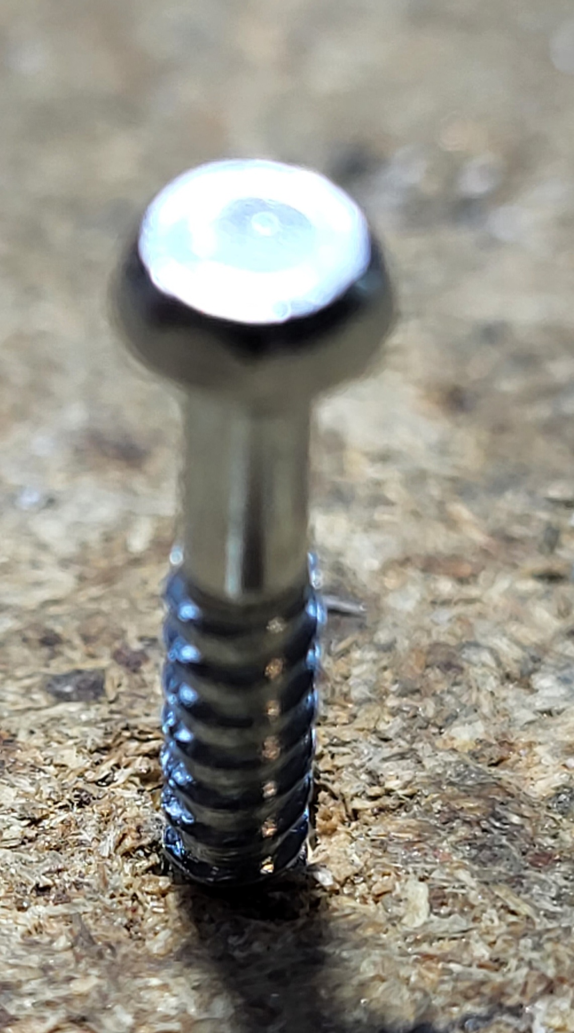

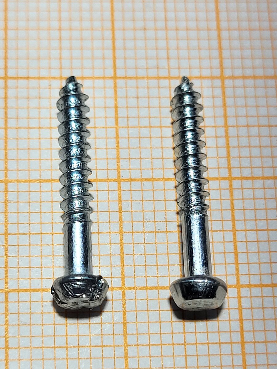

genutzt und in beiden Fällen fiel der Schalter aus. Die 10 Schrauben auf
der Unterseite haben einen Kopf in Form eines Kegelstumpfes mit 3
Einkerbungen jeweil 120 Grad versetzt (Kopf-Durchmesser ca. 5mm, Höhe
ca. 2,2mm). Dafür scheint es keine passenden Spezial-Bits zu geben,
jedenfalls habe ich keins gefunden. Ich habe mir daher eine Hülse
gedreht und mit dieser den Schraubenkopf mittig angebohrt (2,5mm
Bohrer). Mit einem passenden Linksausdreher kann man die Schrauben dann
entfernen.
Der Schalter ist im Original verlötet und ich habe den neuen Schalter
auch wieder eingelötet weil ich mir nicht sicher war ob das auch mit
Flachstecker  sicher funktioniert.
Verwendet habe ich den "Wippenschalter, MARQUARDT, 01835.3112, rastend,
250 V/AC, 20 A, 2 x EIN/AUS", Bestellnr.: 421269 für 3,65 Euro bei
Pollin zu bekommen.
Kindersicherung habe ich bei der Gelegenheit natürlich auch gleich
entfernt.
https://www.pollin.de/p/wippenschalter-marquardt-01835-3112-rastend-250-v-ac-20-a-2-x-ein-aus-421269

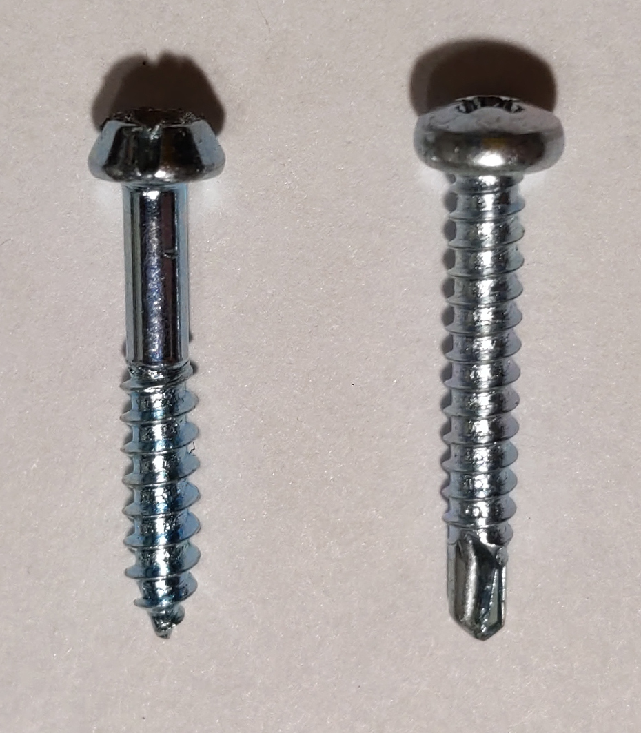

Als Ersatzschrauben habe ich 2,9x19 DIN7504 Linsenkopf mit Kreuzschlitz
gekauft. Nicht alle Schrauben haben auch wieder so gefasst mir man das
gern hätte, aber da das nichts halten muß und 10 Stck vorhanden sind
akzeptabel.
Ich bin gespannt ob dieser Schalter von Marquardt länger hält, immerhin
geben die an, daß bis zu 100000 Schaltvorgänge möglich seien.

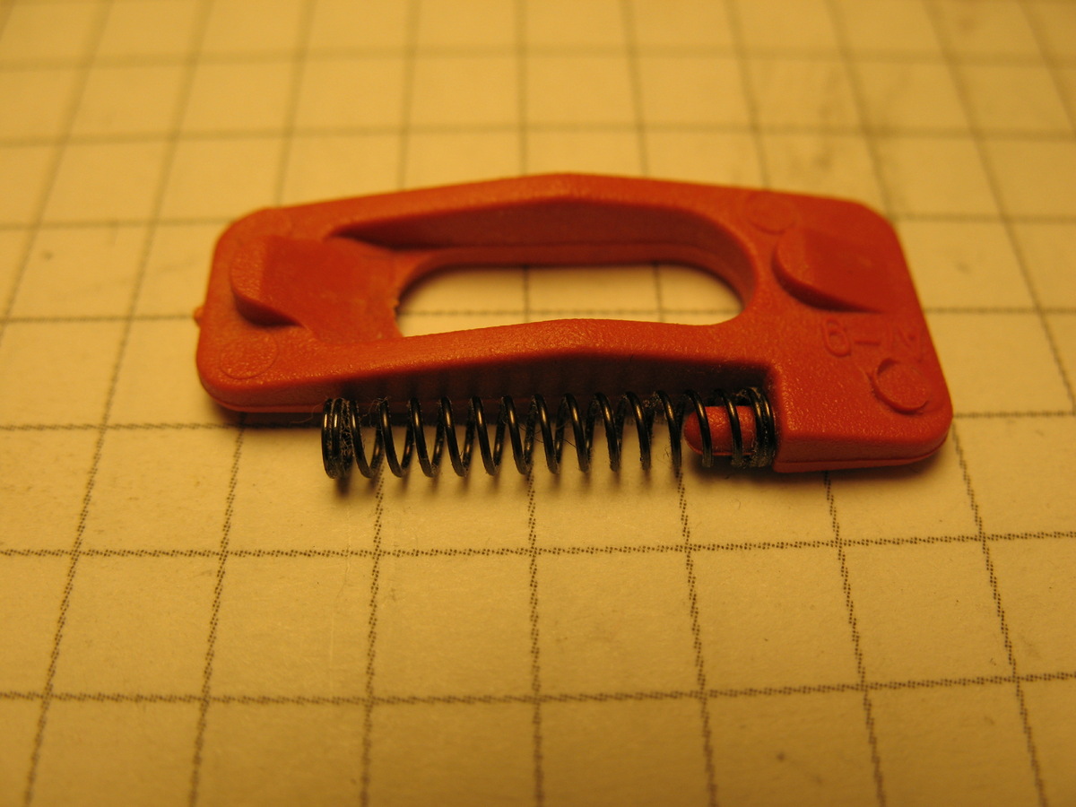

Bei einer 8-fach Brennenstuhl-Steckdosenleiste aus dem unteren
Preissegment war die Glimmlampe im Schalter ausgefallen, und die
Kindersicherung hat in nahezu allen Dosen erfolgreich das Einführen
eines Eurosteckers verhindert.
Hab wegen der nicht üblichen Abmessungen keinen neuen Schalter gefunden,
und deshalb die Glimmlampe im Schalter erneuert. Wenn man seitlich eine
Messerklinge zwischen Schaltwippe und Schaltergehäuse schiebt, kann man
die Wippe entfernen und auch das Innenleben säubern. Die Elemente der
Kindersicherung konnten problemlos entfernt werden.

Die Schraubenköpfe sind ca. 6mm in der Unterschale versenkt. Ich habe
keine Idee wie man das mit nem Dremel schlitzen könnte.

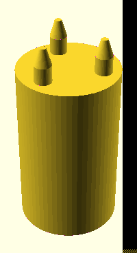

von Jens H. (Gast)
Mit dem Dreikant-Schaber kann ich mir nicht vorstellen das zu lösen.
Ich habe jetzt noch gefunden, daß diese Köpfe als Tri
Groove/T-Groove/Tampruf bezeichnet werden. Gefunden habe ich dazu
allerdings dann nur Bits und keinen Schraubenzieher. Die Löcher in denen
die Schrauben versenkt sind haben nur 5,5mm Innendurchmesser.

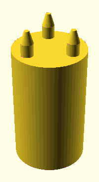

Über diese tri... habe ich mich auch mal geärgert, aber nicht lange,
denn ich baute diesen Adapter (siehe openscad-Code und Bild):
$fn=64;
r0=2.0;
h1=10.0;r1=3.0;
h2= 1.0;r2=0.5;
cylinder(h1,r1,r1);
translate([r0*cos(  0),r0*sin(  0),h1])cylinder(h2,r2,r2);
translate([r0*cos(120),r0*sin(120),h1])cylinder(h2,r2,r2);
translate([r0*cos(240),r0*sin(240),h1])cylinder(h2,r2,r2);
translate([r0*cos(  0),r0*sin(  0),h1+h2])cylinder(h2,r2,0.2);
translate([r0*cos(120),r0*sin(120),h1+h2])cylinder(h2,r2,0.2);
translate([r0*cos(240),r0*sin(240),h1+h2])cylinder(h2,r2,0.2);
Aus 6er Rundstahl und 3 gehärteten 1,0mm-Nadeln / Wellen

Bohrkoordinaten sind:
 2.0  0.0
-1.0  1.732
-1.0 -1.732
Statt der Nadeln kann man alte abgebrochene 1,0mm-Bohrerschäfte
rückwärts verwenden (mit grünem Loctite auf gleiche "herausschauende
Länge" einkleben).

> von Jens H. (nemo1966)  28.05.2022 07:09
Diese Rundkopfdinger habe ich sowohl Schrauben als auch als "Widerhaken"
oder "Stopfen" gesehen (ohne echte Steigung, mit Steigung s=0 und
Abstand d=__).
EAN4007123114528 EAN40-07123-11452-8  Art.Nr 1159350010 1 15935 0 010
CE   3 m H05VV-F 3G1,5  EAC   3676 2917   Made in China 0457913
Hugo Brennenstuhl GmbH & Co. KG, Seestraße 1-3, D-72074 Tübingen
Das sind die beiden Sorten denen ich schon begegnet bin die mit den drei
Schlitzen ist die ältere von beiden.
Die ließen sich auch durch einen speziell angeschliffenen
Schraubendreher raus drehen.
11 gewindegänge bei beiden Schrauben.
Kopfdurchmesser 4,8 Gewinde 2,9 oberer Steg 2.3 sind die absolut
identischen Durchmesser.
Die gesamte Länge 21,3 reine gewinde Länge bei der mit den Schlitzen
15,0
Die gesamte Länge des neueren Modells 21,7 gewinde Länge 13,8.
Natürlich alles in mm 😉

Unterschied zu Blechschrauben: da muß der Kern recht stabil sein und die
Gewindegänge wenig ausgeprägt, aber hart. Die Gewindegänge müssen ja in
das Blech schneiden und nur der dicke Kern kann das notwendige
Drehmoment übertragen.
Bei Plastikschrauben reichen relativ dünne Kerne, weil weder hohes
Drehmoment beim Eindrehen noch große übertragbare Last. Dafür aber sehr
breite Spindel mit großer Steigung um mehr „Fleisch“ zwischen den
Gewindegängen zu haben.
Wenn man Kunststoffschrauben durch Blechschrauben ersetzt, ist die
Eingrifftiefe im Kunststoff sehr viel geringer und die andere Steigung
zerstört das vorhandene Gewinde im Kunststoff. Muß man gut abwägen.
