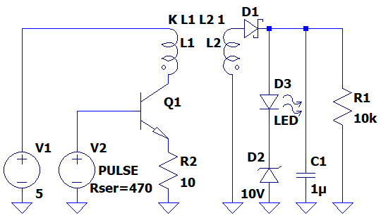

Ich möchte in meiner vorhandenen Treiberschaltung eines Leistungsmosfet
für eine Motoransteuerung auf der Sekundärseite (Mosfet / Motorseite)
auch andere Mosfets zusätzlich ansteuern, welche dort ohne Treiber
angesteuert werden sollen. Diese Mosfets benötigen 10V Gatespannung,
welche ich irgendwie von der Primärseite rüber bringen möchte. Meine
aktuelle Überlegung ist zunächst einen isolierten DCDC Wandler von 5V
Primär auf 12VDC (10VDC gibt es nicht) zu wandeln. So hätte ich schonmal
eine Spannungsversorgung auf der Sekundärseite, mit welchem diese
Mosfets angesteuert werden können. Diese sollen aber einzelnt geschaltet
werden können. Insgesamt 10 Mosfets. Über eben diese 4 Signale die
übertragen werden und dann per Demuxer auf diese 10 Gatepfade der Mosfet
gehen sollen. Meine überlegung war hier einen digitalen Isolator zu
nehmen. Diese haben meist 5V Versorgung auf beiden Seiten. Das schonmal
schlecht. Nagut. Nehmen wir diese 5V einfach an. Diese 3x5V Signale auf
der Primärseite würde ich jetzt auf einen Demuxer geben. Dieser
muss/sollte nun aber die 12VDC auf seinen Ausgängen schalten können.
Gibt es diese mit eigener Spannungsversorgung für die Ausgangsseite?
Oder habt ihr noch ganz andere Ideen wie ich 10 bzw. 12VDC Signale von
der Primärtreiberseite auf die Sekundärseite bringe? Ein Demuxen von 3
auf 9 Signale ist hier Pflicht. Ob es auf der Primär oder Sekundärseite
passiert wäre mir egal. Nur sind viele Isolierte Übertrager sehr teuer,
weshalb es für mich Sinn gemacht hätte auf der Sekundärseite erst zu
Demuxen und die 3 MUX Signale zunächst auf die Sekundärseite zu
übertragen.
Desweiteren sind mindestens 5700V Isolationsspannung pflicht!
Ich würde mich über tolle Ideen / Vorschläge zu Bauteilen und Lösungen
freuen.

Ja, aber wieso? Du hast doch isolierte 12V. Da kann man per
Spannungsregler einfach 5V draus machen, die paar mA sind kein Problem.

Was ist bei dir sehr teuer? Es gibt optokoppler mit integriertem
Gatetreiber an 1,50.
Wenn man denn WIRKLICH Optokoppler bzw. ISO-Koppler sparen will oder
muss, kann man das Ganze seriell lösen, sprich man überträgt ein
Steuersignal per UART. Dazu braucht es nur 1 Datensignal. Auf der
Sekundärseite empfängt das ein klitzekleiner Mikrocontroller, mit
Prüfsumme zur Fehlererkennung natürlich und schaltet dann die
Gatetreiber der MOSFETs. Damit kann man aber bestenfalls ein paar
hundert Hz schalten.

Man könnte I2C Bausteine nehmen, über die die Mosfets angesteuert
werden. Damit kannst du so viele Mosfets ansteuern wie du magst.
Damit muss man nur noch den I2C Bus isolieren, dazu reichen 2
Optokoppler aus.

von Lukas B. (lucky92)
Also ….
Die 5700 V Isolationsspannung sind nur für einen kurzen Moment. Sagen
wir maximal 100us bei maximal 30kHz. Eigentlich wird jedoch nur ein
Doppelpuls abgegeben. Der wie folgt einmal 100us und dann 10us macht.
Die eigentlichen zusätzlichen Mosfet die ich hier aber schalten will,
sollen nicht schnell schalten sondern sind für das ändern des
Gatevorwiderstands. Hierzu benötige ich eben diese 9 Mosfets die
einzelnt dauerhaft eingeschaltet werden sollen um einen gewissen
Gatevorwiderstand für den großen Motormosfet zu schalten. Ihr fragt euch
sicher wozu. Es wird ein Prüfstand für Halbleiter Schalter. Das ändern
der Gatevorwiderstände soll hier implementiert werden.
Also wie meint ihr kann ich diese besagten Signale (mit 12V Gatespannung
)für die kleinen Mosfets zum Schalten der Vorwiderstände über die
Isolationsbarriere (5,7kV , 7,8mm Kriechspannungsabstand) bringen? Ich
hatte auch überlegt einfach kleine Gate Treiber für diese kleinen
Mosfets zu nehmen. Wäre halt nur eig. nicht nötig schnell schaltende
Treiber für diese Mosfets zu nehmen.
Sowas würde dabei für mich in Frage kommen. Jedoch hat diese nur 3570V
Isolationsspannung. Es sei denn ihr habt noch andere einfachere Ideen.
https://www.mouser.de/ProductDetail/755-BM61S40RFV-CE2
von MaWin (Gast)
Klassisch sind:
Treiber-Trafos
Optokoppler
vielleicht Si823x oder HPCL3120
oder PhotoGateTreiber TLX9906, TLP3905, APV1122, APV1121, APV2121,
APV2111, PVI5080, VO1263 einsetzen.
Nur welche hält deine ungewöhnlich hohe Spannung aus ?
Da du scheinbar mehrere ,(9?) MOSFETs auf demselben high floatenden
Potential steuern musst, ist eine dorthin transformierte Hilfsspannung
und dann ein Optokoppler "OC250" gesteuerter Gate-Treiber wohl
praktikabel. Je nach benötigtem Gate-Umladestrom.

Die 9 Mosfets sollen eine 2mA Signal LED bekommen, damit erkennbar wird,
welche Gatevorwiderstand Pfad geschaltet ist. Die Mosfets zum Schalten
wird wegen dem niedrigen Rdson der SIA106DJ werden. 2 Stück
Anti-Seriell. Also insgesamt 18 Stück zu jeweils 2 Stück antiseriell in
einem Pfad macht eben diese 9 Pfade und 9 Gatesignale die angesteuert
werden müssen. Durch den großen Mosfet welcher auf der Highside
Prüfspannungennvon 5700V erfährt, muss eben die Sekundärseite des
Treibers bzw. Die Isolationsbarriere hierfür ausgelegt sein und deshalb
auch die zusätzliche Signalübertragung zu den 9 MOSFETS
Gatevorwiderstands Schalter.
Ich denke das pro Pfad eine 2mA LED und nen kleiner kurzer Auflade
Strom, somit maximal 10mA Ausgangsstrom ausreichend sind. Mosfets werden
maximal alle 30Sekunden neugeschaltet.

Da reichen doch normale Optokoppler, es muss ja nicht schnell geschaltet
werden.

Option 10 kleine Übertrager möglich? Impulsfolge rüberschicken, solange
eingeschaltet sein soll. Man braucht ja nur paar mW. Ist langsam, aber
das ist ja wohl nicht wichtig hier.
