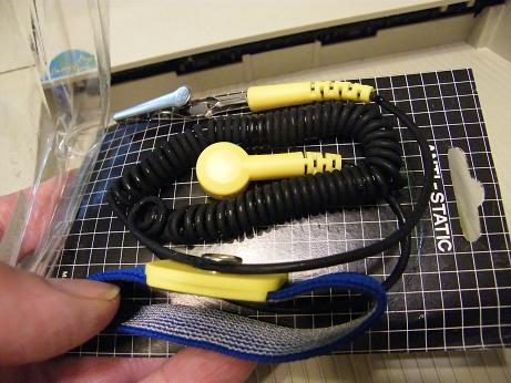

Max schrieb: > ob eine Aufladung vorhanden ist Für einfache Fälle mit ausreichender Energie wird die Glimmlampe im Phasenprüfer aufleuchten. Wenn Du jedoch z.B. die statische Aufladung eines Papierblatts auf dem Schreibtisch messen möchtest, wäre ein ungeschützter MOSFET und ein 100µA-Amperemeter als Versuchsaufbau geeignet. Allerdings mögen MOSFETs mit 10hoch15 Ohm Eingangswiderstand das nicht so oft. Dann sind sie Schrott. Gefährlich hoch für Halbleiter sind vor allem statische Aufladungen durch Fußböden und Sitzbezüge! Ein Antistatic-Armband ist nützlich gegen böse Aufladungen.

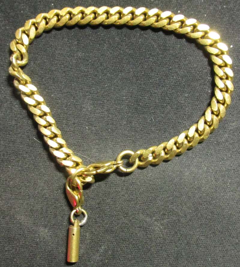

??? schrieb: > Phasenprüfer Garnicht so dumm, mit Trockenestrich / Laminatboden ist mein Haus eine ESD-Katastrophe, die sich aber nicht wirtschaftlich sinnvoll bereinigen lässt. Der Phasenprüfer blitzt öfter mal auf, wenn ich es teste. Lötplatz und Rechnertisch haben ESD-Matten, da passiert nichts. oszi40 schrieb: > Gefährlich hoch für Halbleiter sind vor allem statische Aufladungen > durch Fußböden und Sitzbezüge! Das D von ESD steht für Discharge. Halbleiter verrecken, wenn die ENTladung zu hohe Ströme erzeugt. Mit den Kollegen wird immer zuerst Hautkontakt hergestellt (Hand berühren), bevor man das Bauteil übergibt. > Ein Antistatic-Armband Am besten eine ältere Bauart mit nickelhaltigem Gewebe, worauf einige Leute mit heftigem Hautausschlag reagieren. Ich finde die Elastikbändchen unangenehm und konnte mir ein vergoldetes Kettchen abgreifen. Es gab (oder gibt?) auch Clips, die man auf ein Edelstahl-Uhrenarmband setzen kann. Klappt alles nur, wenn man die Anschlußregeln einhält, nicht 2..10 MegOhm gegen Erde.
