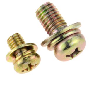

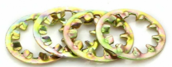

Hi, Ich möchte ein Aluminiumgehäuse erden, wobei das Gehäuse noch eloxiert ist. Also wird zuerst einmal die Eloxid-Schicht abgeschliffen und dann habe ich an folgende Kombination gedacht: Die Schraube im Anhang mit Variante 1 als Kontaktscheibe, oder aber mit Variante 2. Als Material denke ich kommt Zink von der Korrosionsspannung her am besten an die von Alu ran. Was würdet ihr mir empfehlen? Ich tendiere zur Variante 1, da sich die Scheibe richtig in das Aluminiumgehäuse krallt und so ein Luftloser Kontakt entstehen sollte.
Bert S. schrieb: > oder aber mit > Variante 2 Das ist keine Kontaktscheibe, sondern eine Schraubensicherung. Für elektrischen Kontakt sollte die Scheibe scharfe Zähne haben und möglichst gehärtet sein. Georg

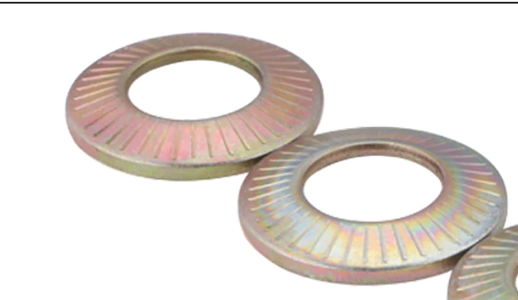

Weder noch, Kontaktscheiben sehen anders aus: https://www.ettinger.de/p/kontaktscheibe-mit-schneidzaehnen/derzeit-keine-liefermoeglichkeit/003.20.021
Gelber Sack schrieb: > Damit kannst du dir das Abschleifen sparen. Mit Variante 1 kann ich ja auch gleich das Abschleifen sparen, die hat ja auch solche Zähne. Die Scheibe in deinem Link ist aber aus Edelstahl, das ist mit Alu nicht so gut verträglich wie Zink. Georg schrieb: > Das ist keine Kontaktscheibe, sondern eine Schraubensicherung. Für > elektrischen Kontakt sollte die Scheibe scharfe Zähne haben und > möglichst gehärtet sein. Ja das stimmt wohl, daher tendiere ich auch zu Variante 1
Bert S. schrieb: > Mit Variante 1 kann ich ja auch gleich das Abschleifen sparen, die hat > ja auch solche Zähne. Ne, schau noch mal genauer hin. Die Kontaktscheibe hat ihre Zähne am Umfang, wenn du die anziehst (platt drückst) geht die richtig seitwärts ins Material rein. Die normale Zahnscheibe hat lange nicht so viel "Biss".
Ok, dann gehe ich wohl mit diesen im Anhang, das sind Kontaktscheiben und wenn ich gleich die Eloxidschicht damit aufkratzen kann, umso besser. Danke euch!

Bert S. schrieb: > Was würdet ihr mir empfehlen? Ich tendiere zur Variante 1, da sich die > Scheibe richtig in das Aluminiumgehäuse krallt und so ein Luftloser > Kontakt entstehen sollte. Variante 2 hat dafür eine größere Kontaktfläche. Darauf kommt es an. Verwende ich daher seit vielen Jahren in Geräten mit Anforderung nach 60601. Letztlich hilft Dir eine einfache Messung: Verschraubung mit Nenndrehmoment durchführen, Prüfstrom anlegen ( 60601 Prüfung PE z.B. 25A) Spannungsfall messen und daraus Widerstand berechnen, Vergleichen

Andrew T. schrieb: > Variante 2 hat dafür eine größere Kontaktfläche. Darauf kommt es an Solange die Eloxalschicht nicht durchstossen wird kannst du auch einen Quadratmeter spendieren ohne Kontakt zu haben. Georg
