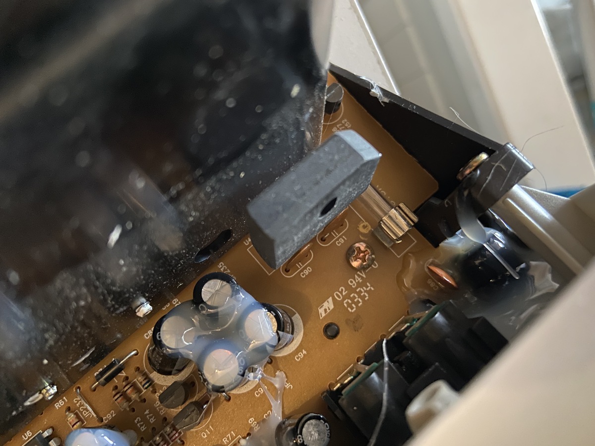

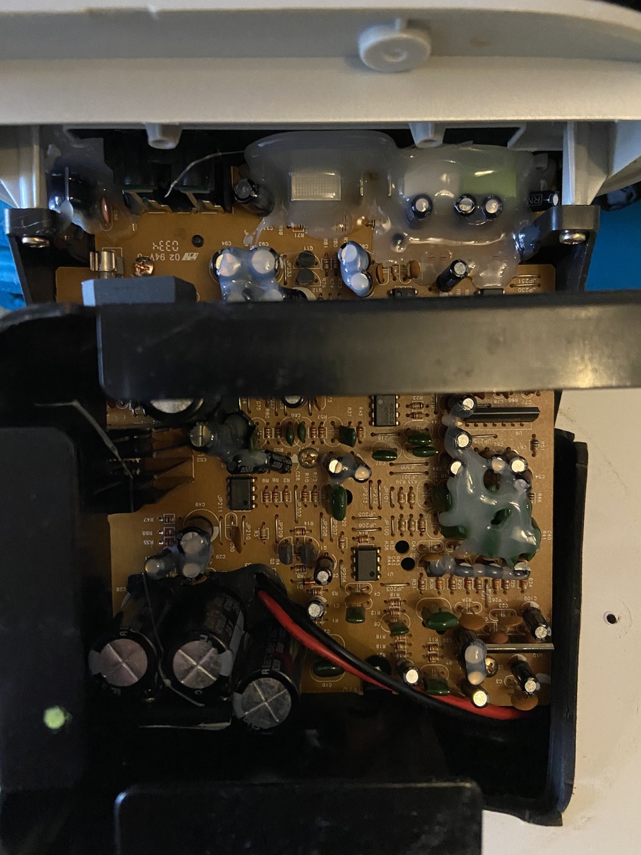

von Tom (Gast)
Danke für die vielen Antworten, die mich natürlich jetzt eher verwirren
als helfen :)
Das Modell ist ein Creative I-Trigue L3450.
Ich hänge mal ein paar Bilder an vom Netzteil und Innenleben des
Subwoofers an das das Netzteil angeschlossen wird.
Am besten wäre natürlich eine konkrete Kaufempfehlung :)

von Andrew T. (marsufant)
Wie man im 2. Bild sieht, hat dieser Trafo eine Thermosicherung in der
Wicklung.
Diese solltest Du mal auf Defekt prüfen -- vermutlich ist das die
Ursache das Du den Trafo nicht mehr nutzen kannst.

von Tom (Gast)
Wo sehe ich denn auf dem zweiten Bild eine Sicherung in der Wicklung?
Das Problem ist, dass der Trafo mit Harz oder so ins Gehäuse komplett
eingeklebt ist. Ohne das komplett zu zerstören komme ich nicht an den
Kern ran.
Ich denke das Plastik meiner Bestellung lässt sich zur Not lösen.
Zumindest um zu schauen ob es ein echter Ringkern ist.
Bevor ich ihn anklemme werde ich mal ein Foto hier posten.

von Armin X. (werweiswas)
Hmmm
Hier liegt ein Trafo der mal die Halogenlampe eines Mikrofilmlesegerätes
versorgt hat. Das Leuchtmittel war mit 13,5V und 85W spezifiziert.
Allerdings hat der Trafo, anders als vermutlich dein Creative-Trafo
keine Temperatursicherung eingebaut welche jemals auslösen könnte.
Wenn Du willst kannst Du den Trafo für kleines Geld haben.
Das bestellte Plastikdingens ist ein elektronischer Trafo. Oder glaubt
jemand die hätten an einem Ringtkerntrafo etwas abgeschnitzt um auf
jeder Seite ein Anschlußfeld unterzubringen?
Edit:
Hole mal den Creative Trafo aus seiner Plastikbox und fotografiere ihn.
Vielleicht gibts ja noch nen heißen Hinweis für die Überbrückung der
Thermosicherung.
Am blauen Draht der Zuleitung ist übrigens der angelötete, silberfarbene
Anschlußdraht der Thermosicherung zu erkennen.
MfG

von H. H. (Gast)
Tom schrieb:
> Servus zusammen.
> Der Trafo ist da.
> Habe ihn an die Kabel angeklemmt.
> Spannungsüberprüfung erfolgreich.
> An den Subwoofer angeschlossen.
> Sofort Sicherung des Trafos durchgebrannt :(
> Ist er doch nicht geeignet?
Nö, der Subwoofer ist wohl defekt, und deshalb war auch der originale
Trafo verstorben.
Oder hat da jemand eine viel zu schwache Sicherung verwendet?
von Tom (Gast)
Ach herrje. Da war tatsächlich eine 500mA Sicherung drin...
Verlangt wird eine mit 10A!
Muss ich mal schauen wo ich auf die Schnelle eine her bekomme.
von H. H. (Gast)
Die Sicherung ist auf der Sekundärseite?
Primär würden 500mA träge nicht unpassend sein.
Da nicht jeder ein Labornetzteil hat:
Man könnte noch den Sub mit einem PC-Netzteil testen.
Hiervon die 12V anklemmen.
Und bei Gleichrichtung, die erst im Gerät erfolgt,
wäre die Polarität der Speisung per PC-Netzteil auch noch egal.
von H. H. (Gast)
Besser nicht, da ist richtig viel Dampf dahinter, ohne Sicherung.
wenn der Sub einen brandfähigen Kurzschluss hat,
lohnt sich die Rep eh kaum noch.
von H. H. (Gast)
Das kann doch ganz einfach der Gleichrichter sein.
von Dergute W. (derguteweka)
Moin,
So man soetwas rumfliegen hat: Man koennte auch auf der 12V~ Seite statt
einer Sicherung eine H4 oder H7, etc. Autolampe oder sonst irgendeine
(Halogen)Lampe fuer 12V mit ca. >=50W anschliessen.
Dann brennt nix ab, sondern im Fehlerfall geht einem ein Licht auf.
Wenn alles OK ist und aus dem Subwoofer kein Monsterkrach rauskommt
(weil man sinnvollerweise fuer den Versuch die Lautstaerke erstmal
runtergedreht hat), sollte die Lampe nur schwach funzeln, wenn
ueberhaupt.
Gruss
WK
von Tom (Gast)
So. Ich habe mir 10A Sicherung besorgt.
Eingebaut. Angeschlossen.
Subwoofer bleibt stumm. Lässt sich nicht einschalten.
Sicherung im Trafo und im Subwoofer auch nach mehrmaligen einschalten
noch in Ordnung. Leider bleibt der Subwoofer tot.
Schade um die ganze Arbeit, aber ich werde ihn wohl entsorgen :(
