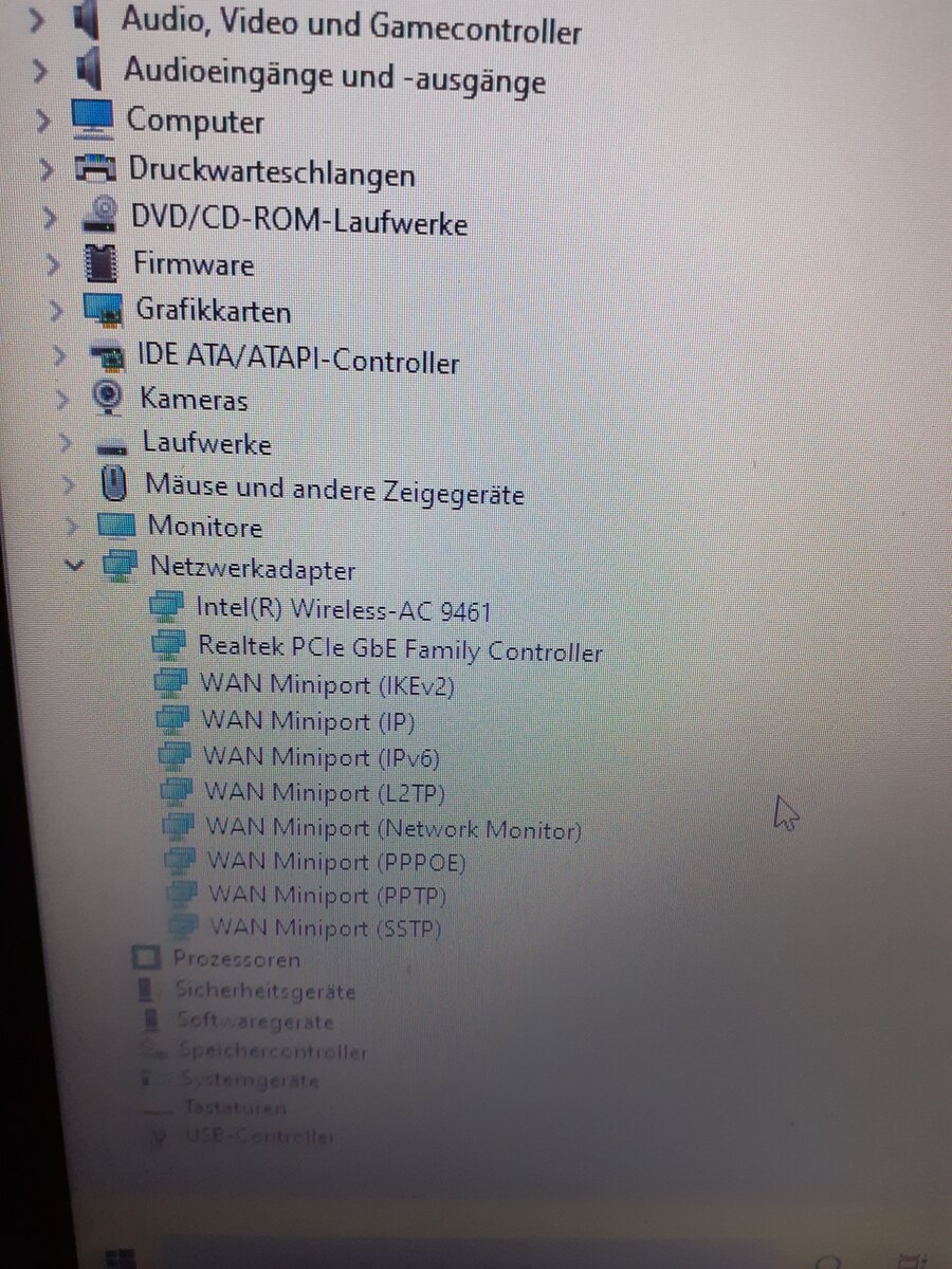

von Gustl B. (-gb-)
Kilo S. schrieb:
> Tja, ich habe jetzt ALLE Treiber für Nerzwerk, Chipset usw.. auf eine
> DVD gebrannt und "entpacken" lassen vom installer und keiner davon
> passt.
So macht man das auch nicht.
Zuerst lässt man das Windows eine Weile in Ruhe, das findet ziemlich
viel von selbst.
Wenn wichtige Treiber wie Netzwerk fehlen, dann guckt man im
Gerätemanager nach den Hardware-IDs. Die sagen nämlich genau was da für
ein IC verbaut ist im Gerät. Das kann man googeln und den passenden
Treiber beim IC-Hersteller runterladen.

Gustl B. schrieb:
> dann guckt man im Gerätemanager nach den Hardware-IDs.
Habe ich bereits, bringt mich nur nicht wirklich weiter. Google sagt
"Keine Ergebnisse gefunden".
Selbst HP findet sein eigenes Produkt bei der Eingabe der Seriennummer
nicht auf der Supportseite.

von Georg (Gast)
Dann hast du dich vertippt oder was falsches aus dem Gerätemanager
ausgelesen. Dass für eine ganze Reihe von Geräten nicht mal die
Vendor-ID gefunden wird ist völlig unglaubwürdig.

> Einen ersten Erfolg kann ich anscheinend aber verbuchen, ich hab
> herausbekommen das es ein Intel 4916NGW wlan Chipsatz ist.
Sets mal deine "HP Scheuklappen" ab. Normalerweise sucht man Treiber ja
auch eher auf der Seite der Hardwareherstellers und nicht bei dem Geräte
zusammenschrauber. Eine 4916NGW scheint es aber nicht zu geben, die
Bezeichnung stimmt also nicht.

von Kilo S. (kilo_s)
Jan H. schrieb:
> Das ist doch völlig (um bei deiner Wortwahl zu bleiben) idiotisch, warum
> hast du dir das angetan. Da installiere ich doch gleich W10 frisch.
Weil original ein W10 in einer anderen Variation drauf war (OEM) und ich
gerne die Ultimate verwenden wollte und die OEM Lizenz weg zu haben.
Das mit Bloatware überladene Recovery (Antivirus, Office usw..) frisst
sonst zwei Partitionen eine davon mit 16GB, eine mit 2GB. Also fehlen
schon mal 18GB Speicher die man heute nun mal durchaus braucht.
Irgend W. schrieb:
> Eine 4916NGW scheint es aber nicht zu geben, die Bezeichnung stimmt also
> nicht.
> Laut HP:
So so... schau mal das Bild vom Gerätemanager an das ich gerade gemacht
habe. Extra für dich!

von vs (Gast)
Intel 9461 ungleich Intel4916
von Hmmm (Gast)
Kilo S. schrieb:
>> nicht.
>> Laut HP:
Ich fürchte, Du brauchst eine Brille.
von BRILLE (Gast)
Gerätemanager: 9461
Du suchst 4916
finde den Unterschied
Scheiss HP?

von Nano (Gast)
Kilo S. schrieb:
> Kann mir freundlicherweise jemand aushelfen der das Modell hat und mir
> eventuell von seinem Gerät die Infos über den verwendeten WLAN/LAN Oder
> USB Chipsatz eben damit ich notfalls darüber passende Treiber finde?
Die PCI ID bzw. PCI Vendor und device Code kannst du dir im
Gerätemanager ansehen.
Diese Information kannst du dann nutzen um bspw. im Quellcode des
Linuxkernels diese PCI ID wieder zu finden. Dort wo die eingetragen ist,
kannst du dann auch Rückschlüsse auf den genauen Chipsatz erlangen.
Und falls sich dann so ein generischer Treiber nicht installieren lassen
sollte, kannst du in der inf Datei die PCI ID anpassen, dann sollte er
das schlucken.
