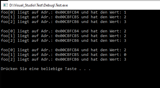

Nikola Tesla schrieb: > Also, Pointer zeigen auf eine bestimmte Adresse im dynamischen Speicher Im µC Bereich kannst dein Pointer auch auf Flash Adressen zeigen lassen oder einfach irgendwo auf eine RAM Adresse...dieser Speicher muss ja nicht "dynamisch" mit malloc allokiert sein (falls du das mit dynamisch meinst). Nikola Tesla schrieb: > Wenn man z.B. mittels eines Pointers auf die Adresse einer deklarierten > Variablen zeigt und diese ändert, bspw. durch ein Inkrement, dann ändert > sich ja indirekt die Adresse dieser Variablen. Das wäre ja schlimm, wenn das so wäre!!! Was du meinst ist, du kannst den Pointer inkrementieren, dann zeigt er auf die nächste Adresse. Schau mal: Ausgabe oben im Bild.
1 | int main(void) |
2 | {
3 | uint8_t foo[3] = {1, 2, 3}; |
4 | uint8_t* p; |
5 | |
6 | printf("foo[0] liegt auf Adr.: 0x%08X und hat den Wert: %d\n", &foo[0], foo[0]); |
7 | printf("foo[1] liegt auf Adr.: 0x%08X und hat den Wert: %d\n", &foo[1], foo[1]); |
8 | printf("foo[2] liegt auf Adr.: 0x%08X und hat den Wert: %d\n\n", &foo[2], foo[2]); |
9 | |
10 | |
11 | /* Pointer auf foo[0] zeigen lassen und Wert um 1 erhöhen */
12 | p = &foo[0]; |
13 | (*p)++; // Oder: *p = *p + 1; |
14 | |
15 | printf("foo[0] liegt auf Adr.: 0x%08X und hat den Wert: %d\n", &foo[0], foo[0]); |
16 | printf("foo[1] liegt auf Adr.: 0x%08X und hat den Wert: %d\n", &foo[1], foo[1]); |
17 | printf("foo[2] liegt auf Adr.: 0x%08X und hat den Wert: %d\n\n", &foo[2], foo[2]); |
18 | |
19 | |
20 | /* Zeiger eine Adresse weiter und Wert auf 0 setzen */
21 | p++; |
22 | *p = 0; |
23 | |
24 | printf("foo[0] liegt auf Adr.: 0x%08X und hat den Wert: %d\n", &foo[0], foo[0]); |
25 | printf("foo[1] liegt auf Adr.: 0x%08X und hat den Wert: %d\n", &foo[1], foo[1]); |
26 | printf("foo[2] liegt auf Adr.: 0x%08X und hat den Wert: %d\n\n", &foo[2], foo[2]); |
27 | |
28 | |
29 | return 0; |
30 | }
An deiner Stelle würde ich mir solche kleinen Programme erstellen und einfach mal damit "rumspielen" dann erkennst/lernst du am besten, da du siehst was passiert.
