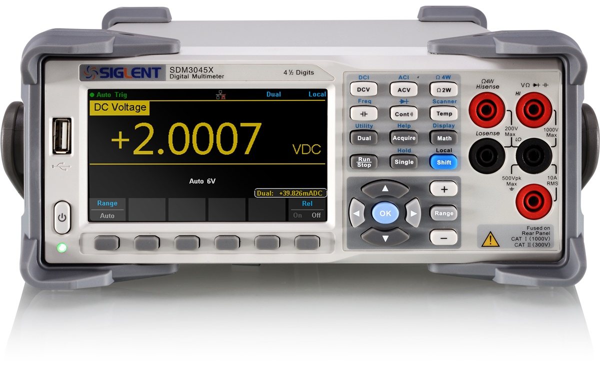

Ich liebäugele mit diesem DMM. Neu kostet das rund 440,- €, was die absolute Obergrenze für mich darstellt. Ich würde versuchen es gebraucht günstiger zu bekommen. Mir gefällt das "große" Display, bzw. die Zahlendarstellung darauf, aber auch das man Graphen schreiben kann. Es ist irgendwie so zwischen DMM und DSO. Vielleicht ist das aber auch seine Schwäche? Einzig hätte ich gern auch eine Induktivitäts- und Kapazitätsmessung gehabt (LCR) anstelle "nur" Strom, Spannung und Widerstand. Bin mir aber auch hier etwas unsicher ob es nicht besser ist sich ein spezialisiertes LC-Meter zuzulegen als wieder nach der eierlegenden-wollmilchsau zu schauen... (siehe meine Odysee mit dem Frequenzzähler). Daher bitte mal Eure Meinung zu diesem Gerät, denn bevor ich so viel Geld ausgebe möchte ich sicher sein nichts übersehen zu haben. Mein Einsatzzweck ist rein Hobbymäßig und ein Hand-DMM für mobile Messungen habe ich bereits. Mir kommt es vor allem auf Präzision an, das ich damit dann auch andere Meßgeräte von mir kalibrieren bzw. überprüfen kann. Oder doch lieber zu einem guten, aber eher klassischen Tisch-MM Konzept wie von Phillips oder Fluke mit LCD oder Fluorescenz-Anzeige?

Hallo Z80Freak, ich habe dieses Multimeter über Batronix ( hatte noch 6 % Rabatt bekommen ) vor 1 Woche bekommen und bin bisher sehr zufrieden damit. Ganz klar, man muss einfach in dieser Preisklasse einige Schwächen / Abstriche im Kauf nehmen. z.B Frequenzmessung geht nur bis 500 KHz...aber dafür hat man wiederum ein anderes Gerät. Die Verarbeitung und die Ablesbarkeit ist sehr gut. Ich finde die Dual Messmethode sehr hilfreich. Die Genauigkeit ist wie im Datenblatt angegeben, und reicht vollkommen für Hobbyzwecke aus. Unterm Strich finde ich das Preis / Leistungsverhältnis sehr gut. Der Rigol DM3058E kostet das gleiche hat eine Stelle mehr, aber das Display finde ich persönlich etwas zu klein. Habe kurz eine Spannungsreferenz von 5.000 V mal gemessen, zeigte 4,9998 V an und bei einem 2.500 V Typ 2.4999 Frage ist halt, wie genau man messen möchte....☺ Weitere Test habe ich noch nicht durchgeführt.
Olli Z. schrieb: > Mir gefällt das "große" Display, bzw. die Zahlendarstellung darauf, aber > auch das man Graphen schreiben kann. Es ist irgendwie so zwischen DMM > und DSO. Vielleicht ist das aber auch seine Schwäche? Würde ich nicht sagen, Siglent orientiert sich extrem stark an der Keysight TrueVolt Multimeter Serie: https://www.keysight.com/de/de/products/digital-multimeters-dmm/truevolt-series-multimeters.html Erkennbar ist das an den Bedienelementen und der Menüführung und eben auch teilweise beim Funktionsumfang. Das Siglent ist eben ein modernes Tischmultimeter, das diese Bezeichnung auch verdient und nicht nur ein Handmultimeter in einem anderen Gehäuse.

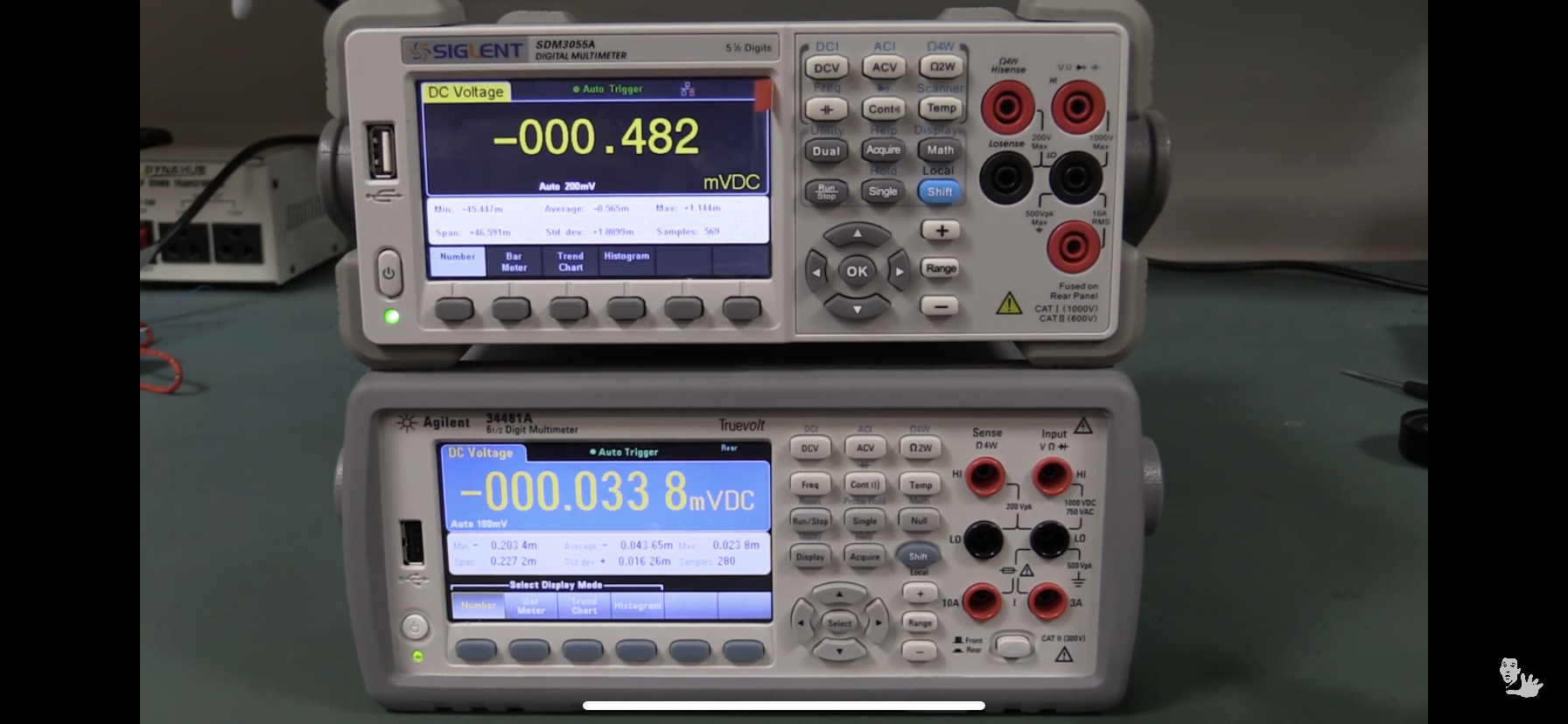

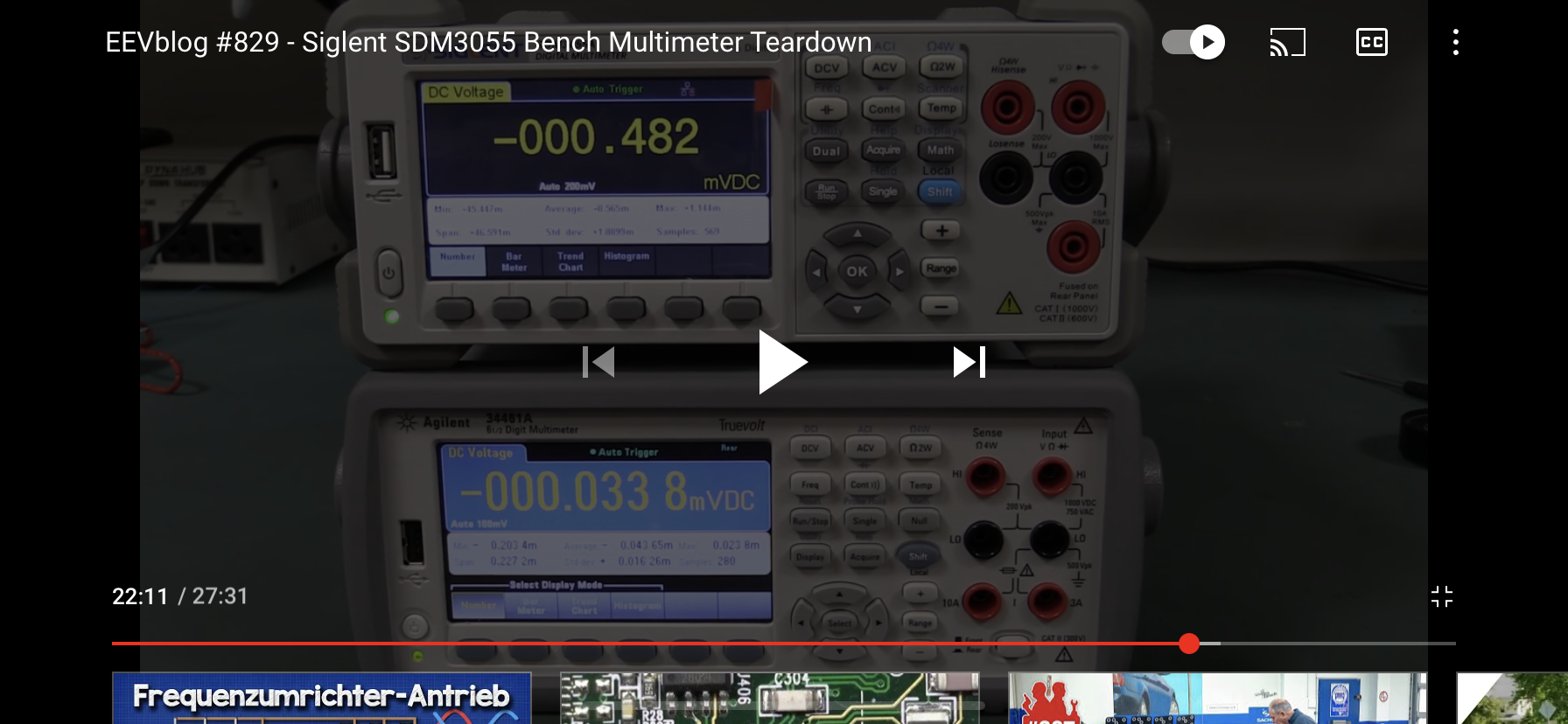

Im Anhang noch ein Vergleich zwischen dem Keysight und der Vorgängerversion des Siglents Edit: Sorry für die Dateigröße, dachte die Forensoftware komprimiert noch den iPhone Screenshot.

Ich habe dieses Multimeter selber und kann es empfehlen. Es bietet die gleichen Funktionen wie die teureren SDM3055 und SDM3065, hat aber eine Stelle weniger ... wobei das nicht ganz stimmt: Das SDM3045 ist ein 60.000 Count Meter, d.h. es zeigt in den für mich wichtigen Bereichen bis 2,4-6 / 24-60 ... Volt genauso viele Stellen an, wie das teurere 3055. Beispiel 3,3006 Volt oder 40,123 Ohm - exakt das zeigt sowohl SDM3045 als auch SDM3055 an. Nur unterhalb einem Wert von 2,4 oder oberhalb 6,0 zeigt das SDM3055 eine Stelle mehr als das SDM3045 an. Und die Genauigkeit ist i.d.R. schon mehr, als ich in 99,99% der Fälle benötigt. Also: mit dem Gerät machst du nichts falsch. Übrigens hatte ich vorher ein Rigol DM3058 und habe es zugunsten des Siglent wieder abgegeben, denn die Bedienung und das Display waren nicht besonders gut. Da das Siglent schamlos die Bedienerführung und Displaydarstellung von Agilent/Keysight geklaut hat, ist diese also eher ausgereift und sinnvoll.

Hallo Olli, ich habe das 3065 von Siglent in zweifacher Ausführung mit und ohne Input-Multiplexer. Falls das 3045 neu Dir zu teuer ist, empfehle ich Dir bei Siglent Hamburg nach reparierten und damit vergünstigten Geräten oder Vorführgeräten bei den Siglent Distributoren anzufragen. Dort kannst Du manchmal durchaus einen sehr günstigen Preis erzielen und für den Hobby-Einsatz sind diese Geräte völlig ausreichend. Bei meinen beiden Geräten habe ich entsprechend dem u.g. Mailtext von Siglent den u.g. Nachlass bekommen. >Entsprechend 20% für Ex-Demo/Repariert. >Beim SDM3065X mit Multiplexer würde ich von einem Gebrauchtgerät abraten. >(hauptsächlich wg. mech. Relais) >Ich könnte Ihnen u.a. anbieten 15% auf ein neues SDM3065X-SC und 25% auf >ein Ex-Demo/Repair SDM3065X Wenn das für Dich eine Option ist, schreibe mir eine PN und ich gebe Dir die Kontaktdaten. Allerdings weiß ich nicht wie es z.Z. (Coronabedingt) mit Demogeräten aussieht, da ja keine Messen statt finden. Markus
