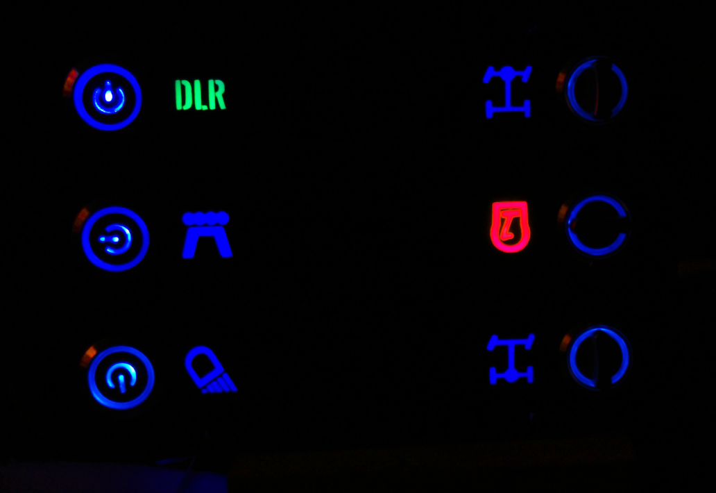

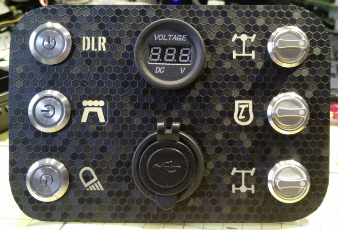

Hallo zusammen, Ich bin gerade dabei ein Schalterboard mit Hintergrundbeleuchteten Symbolen zu bauen. Die Hintergrundbeleuchtung (blaue LED) der Symbole wird von der Instrumentenbeleuchtung mit Spannung versorgt. Dann habe ich ein zweite farbige (rote) LED für den Schaltzustand der Schalter vorgesehen. Damit sich die Farben der beiden LED nicht mischen und sich die LED für die Hintergrundbeleuchtung abschaltet wenn der Schalter betätigt wird, würde ich das gerne mit einer kleinen Elektronischen Schaltung realisieren. Sicherlich könnte ich das ganz einfach mit ein paar Microrelais realisieren, aber auf Grund von Platzmangel in der Konsole möchte ich das nicht. Gibt es eine einfache Möglichkeit so eine Schaltung mit ganz wenig Bauteilen zu realisieren, z.B mit einem ULQ2004, um die Hintergrund-LED bei Betätigung des Schalters abzuschalten?

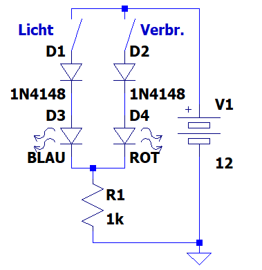

blau leuchtet bei 3V. rot leuchtet bei 2V. Schaltet rot ein, glimmt blau höchstens noch ein wenig. Das ist die Methode mit den wenigsten Bauteilen.
Also die blaue LED ist immer an (Spannungsversorgung Instrumentenbeleuchtung). Wenn die rote LED eingeschaltet wird (Schalterkontrolle), muss die blaue aus gehen, damit sich die Farben nicht mischen...
Die rote LED ist wahrscheinlich so viel heller, daß blau nicht sichtbar ist. Probier es aus, wenns nit reicht, für D1 2 Dioden hintereinander.

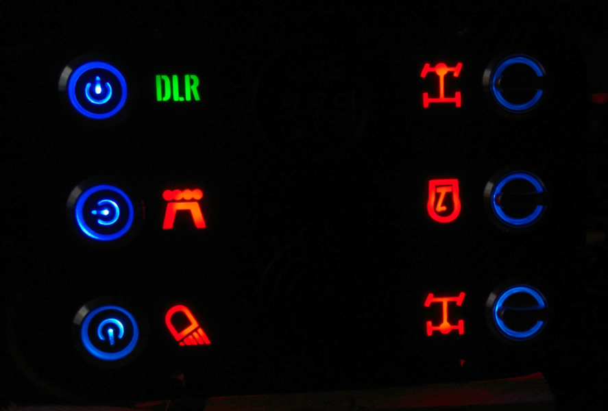

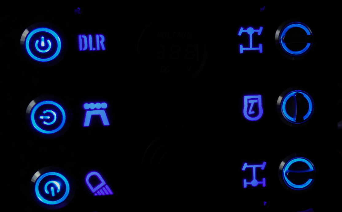

So, ich habe mein Problem mittels des ULQ2004 gelöst. Die Schaltung mit den Dioden und LED's hat mich nicht zufrieden gestellt. Die blaue LED wollte nicht so wie ich das haben wollte, also haben sich immer die Farben gemischt. Mit dem ULQ funktioniert das Umschalten richtig gut. Da glimmt auch keine LED weiter. War für mich nun die optimale Lösung. Danke für eure Hilfe.

Sieht schön aus. Mich irritiert nur, dass die Taster nicht alle gleich/richtig gedreht sind.
