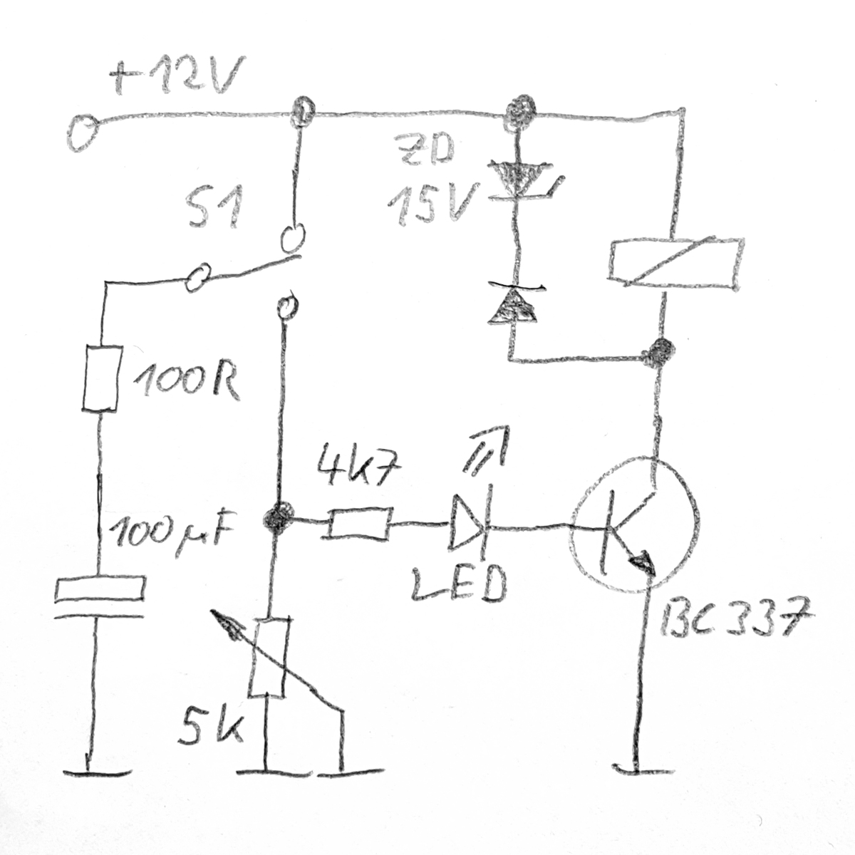

Ich würde gerne ein 12V Relais für ein paar ms anschalten. Und ich würde
gerne die Zeit per Poti einstellen. Da mit einem Mikrocontroller
anzufangen fühlt sich ein wenig nach overkill an.
Nun sind meine Analog Kenntnisse eher begrenzt. Daher die Frage ob die
angehängt Schaltung so funktionieren könnte. Und wenn nicht was man da
besser machen sollte.
Gruss,
Torsten

Woher bekommt das Relais positive Versorgungsspannung?
Was soll die Schaltung bezwecken?
Welche Last soll so kurz geschaltet werden?
Welches Relais, ms ist ein dehnbarer Wert.

Vielleicht. Aber es gibt gute und schlechte Schaltungen. Deine gehört
zu den schlechten. Ein Monoflop mit einem 555 wäre da besser geeignet.
Man kann aber auch einfach ein fertiges Zeitrelais kaufen.

Torsten C. schrieb:
> Und wenn nicht was man da besser machen sollte.
Das wird schon irgendwie funktionieren. Besser wäre aber, wenn noch ein
NPN-Transistor dazwischen geschaltet würde. Ist dann aber immer noch
nicht so genau, wie ein NE555.
Über den aufgeladenen C, aber in die Plusleitung (Kontakt 1) sollte
ein 4R7 oder 10R eingebaut sein, damit sich der Relaiskontakt beim
Aufladen nicht anschweißt, den Rv würde ich weglassen und statt dessen
den C anpassen...
Das ist nicht der Relaiskontakt sonder ein manueller Umschalter.

von Torsten C. (tcurdt)
> den C anpassen...
Aber damit ist die Zeit doch fix?
Oder wie meinst Du das?
von Mani W. (e-doc)
Man kann ja mehrere C parallelschalten, aber wenn Du willst, dann
nimm halt einen Rv, wenn Du ständig die Zeit ändern willst...
Unter 5-10 ms kommst Du nicht, weil das physikalisch Relaisbedingt
ist, teste es doch einfach mal aus - es hängt ja auch noch vom
Spulenwiderstand des Relais ab...

Kannst Du kurz erklären wie der Transistor hier helfen würde?

Das ist keine "schlechte Schaltung", sondern die einfachste -
und mit Relais hat man in Zeiten ohne µC die vielfältigsten Aufgaben
erledigt, auch Maschinensteuerungen...
Also lass Dich nicht entmutigen, wenn manche Leute von "schlechter"
Schaltung sprechen...
Man kann mit Relais, Widerstand und Kondensator viele Aufgaben einfach
lösen wie Anzugs/Abfallverzögerung/Blinker etc...

> Da Relais selbst nicht besonders schnell sind, sollte man bei der
> minimalen Zeit einige Abstriche machen.
Und in der Schaltung des TO fällt es auch langsam ab, nicht unbedingt
vorteilhaft.

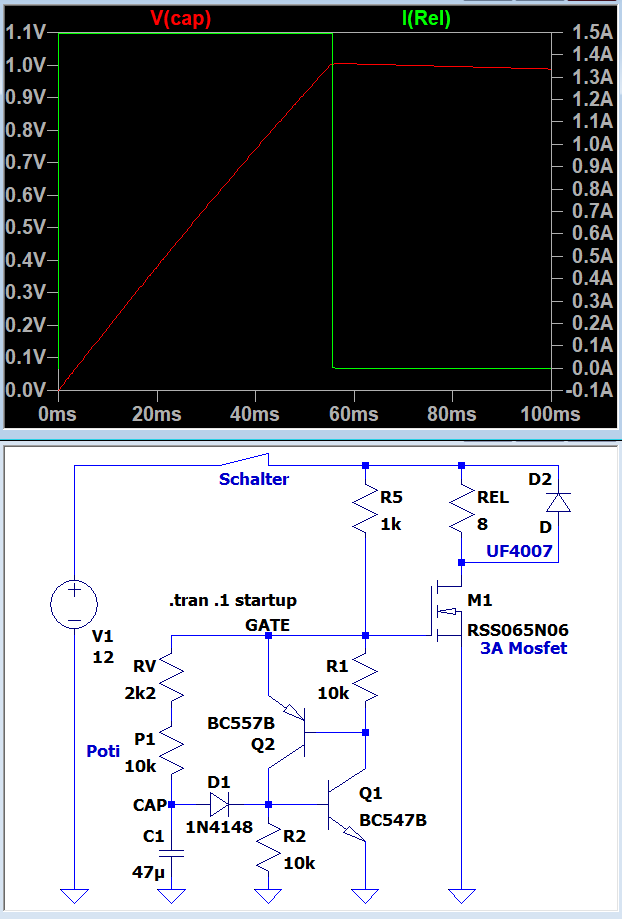

von Helge (Gast)
vielleicht paßt das hier.
Beim einschalten ist der elko leer. Der transistor verstärkt die
Spannung, die sich am Elko langsam aufbaut. Irgendwann (paar ms bis 1s)
fällt das Relais ab. Elko aufladen passiert über R1, setze Poti 10k ein.
Ist der Schalter aus, wird der Elko über RDC entladen. RV ist ein
> Schon wieder wer….?
> Hier ist doch keine Ratestunde!
OCD oder was ist jetzt genau das Problem?
>> Millisekunden ist nur eine Einheit aber ich dachte irgendwas zwischen 0
>> und 1000ms würde naheliegen.
> Nö, es hätten auch 5ms sein können, und da wird es bei Relais
> interessant.
Irgendwann schafft es die Schaltgeschwindigkeit nicht mehr.
Gibt es noch etwas anderes was da interessant wird?
>> Aber wieso ist es relevant ob das ein Toaster oder ein Glühlampe ist?
> Weil evtl. auch andere Bauteile wie ein Relais in Frage kommen kann.
Wäre das dann nicht vielleicht die bessere Frage gewesen?
> Aber Sorry für meine Fragen. Mach mal den Murks mit dem Kondensator.
Ja, probiere ich morgen.
>> Aber ich stimme zu - die Komplexität bei µC ist einfach größer.
> Quatsch.
Soweit ich weiss braucht es normalerweise einen Computer und Software
samt Schnittstelle um den µC zu programmieren. Ich find es auch nicht
schwieriger (im Gegenteil) aber die Komplexität ist dennoch größer.
Zumindest so wie ich Komplexität definiere.
> Vorwiderstand, damit das Poti nicht kaputtgeht. 1-2s nach dem
> ausschalten kannst du den nächsten Relais-Impuls auslösen.
100% klar ist mir die Schaltung noch nicht - aber ich probiere das
morgen einfach mal aus.
Danke Dir!

von MaWin (Gast)
Torsten C. schrieb:
> ob die angehängt Schaltung so funktionieren könnte
Nein.
Wenn die 12V nicht aus einem KFZ kommen  ist ein NE555 sicher eine
Lösung.
https://dse-faq.elektronik-kompendium.de/dse-faq.htm#F.23
von MaWin (Gast)
Unsinn.
Das Poti verringert nur die Spannung die das Relais zum anziehen
bekommt, man kann mit ihm also nur verändern wie betriebssicher die
Schaltung arbeitet.
Es ist die Ladung des Kondensators die bestimmt, wie lange das Relais
angezogen bleibt. Und die ist nicht veränderbar.

von Günter Lenz (Gast)
Nein, schalte den einstellbaren Widerstand der Relaisspule
parallel. Je kleiner du den Widerstand dann einstellst
um so schneller fällt das Relais dann wieder ab.
von Helmut Hungerland (Gast)
Die LED (ca. 2000mcd) zeigt nicht nur die Einsatzzeit des Relais an,
sondern verbessert auch noch die Flankensteilheit beim Ausschalten. Die
15V Z-Diode beschleunigt das Ausschalten ebenfalls noch etwas. Mit einem
100uF Elko lassen sich bequem Zeiten zwischen 0 und 1 Sekunde
einstellen.
Ein C-MOS Schmitt-Trigger CD4093 oder CD40106 ist zwar auch noch eine
Möglichkeit, aber dann hat man auch schon wieder so ein 14 poliges
Monster in der Schaltung.

von Helge (Gast)
Ist die Spule des Relais noch gut? Nicht verpolt? Manche Relais haben
Diode + Widerstand eingebaut.
150A-Relais für 12V brauchen nur ca. 0,3A. Normale Kfz-Relais so
50-150mA.
Wenn du sicher bist, daß das Ding 1,5A braucht, hier ist eine Schaltung
Thyristor-Monoflop. Q1 und Q2 bilden einen Thyristor nach. Beginnt ein
Strom aus dem Kondensator durch die Diode zu fließen, schalten die
beiden Transistoren sich gegenseitig ein. Der Ausgangstransistor kann
irgendeiner sein für 3A oder mehr, aber kein logic level: Die
Thyristornachbildung hat eine Restspannung von ca. 1V, manche logic
level Mosfets lassen da schon ein wenig Strom fließen.
von Helge (Gast)
